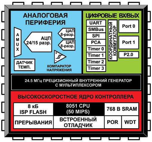

Примененный микроконтроллер компании Silicon Laboratories C8051F350 имеет 8051-совместимое ядро (Рисунок 1), что дает возможность использовать распространенные и доступные инструменты для разработки ПО и отладки проекта. Отличительной особенностью микроконтроллера является наличие 24-битного сигма-дельта АЦП, усилителя с программируемым коэффициентом усиления и входного мультиплексора, позволяющего реализовать дифференциальный или несимметричный режимы.
Блок-схема микроконтроллера Silicon Laboratories C8051F350
Рисунок 1.
Блок-схема микроконтроллера Silicon Laboratories C8051F350.
Характеристики микроконтроллера C8051F350:
  • Высокоскоростное ядро 8051:
    • конвейерная архитектура;
    • выполнение 70% команд за 1 или 2 такта;
    • производительность до 50 MIPS;
    • расширенная обработка прерываний;
  • Память:
    • 768 байт (256 + 512) внутренней памяти RAM
    • 8 Кбайт FLASH памяти, программируемой «в системе» секторами по 512 байт
  • Аналоговая периферия:
    • 24-разрядный АЦП:
      • отсутствие пропущенных кодов;
      • нелинейность 0.0015%;
      • программируемая пропускная способность до 1 тыс. преобразований в секунду;
      • 8-канальный мультиплексор;
      • усилитель с программируемым коэффициентом;
      • встроенный температурный датчик.
      • генератор прерываний, реализуемый посредством организации окна
    • Два 8-разрядных ЦАП
    • Компаратор:
      • программируемый гистерезис и время срабатывания;
      • конфигурируется как генератор прерывания или сброса;
      • низкое энергопотребление (0.4 мкА).
  • Цифровая периферия:
    • 17 полноценных портов ввода/вывода, 5 В толерантные;
    • аппаратные SMBus (I2C совместимые), SPI и UART последовательные порты;
    • четыре 16-битных счетчика/таймера общего назначения;
    • 16-битный программируемый счетчик (PCA) с тремя модулями захвата/сравнения;
    • режим реального времени с PCA, таймером, или внешним источником.
  • Встроенный отладчик:
    • полный встроенный отладчик, отладка в системе (не требует эмулятора!);
    • предусмотрены установка контрольных точек, временных точек и пошаговое движение программы;
  • Источники тактового сигнала:
    • встроенный программируемый генератор до 24.5 МГц с точностью 2%, поддерживает UART;
    • возможность работы от различных источников тактовой частоты;
    • встроенный умножитель частоты на 2 для получения 50 МГц внутреннего источника тактовых сигналов;
    • возможно переключение между источниками тактовых сигналов «налету».
  • Корпус:
    • 28-выводной QFN (5×5 мм) или 32-выводной LQFP
