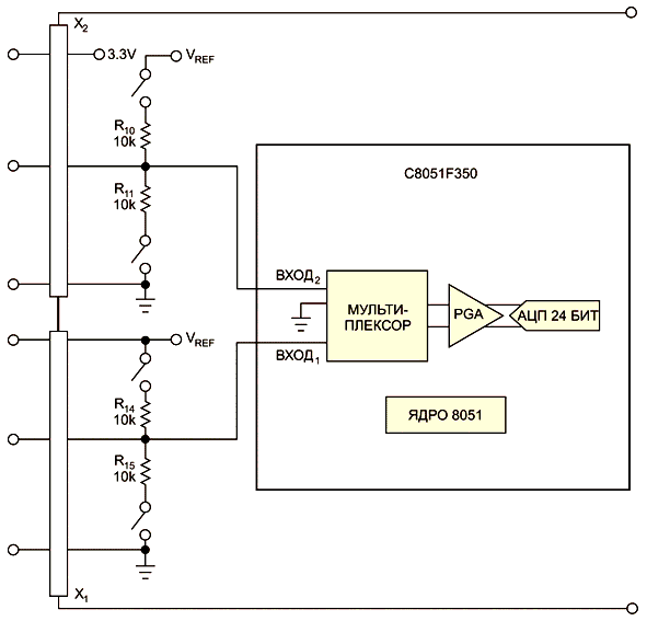

Конфигурируемые аналоговые порты позволяют подключать к микроконтроллеру различные типы датчиков посредством трехконтактных разъемов, каждый из которых имеет «землю». На один из разъемов выводится питание 3.3 В, на другой – опорное напряжение, номинальное значение которого равно 2.5 В (см. функциональную схему на Рисунке 4. Центральные выводы двух разъемов X1 и X2 подключены к мультиплексору аналоговых входов микроконтроллера. При таком решении мы можем измерять два несимметричных напряжения или же использовать эти разъемы для измерений дифференциального сигнала. Оба входа имеют индивидуальные подтягивающие резисторы R10, R11, R14 и R15.
Прецизионная адаптивная система сбора аналоговых данных с интерфейсом USB
Рисунок 4.
Вы можете создать два конфигурируемых аналоговых порта, которые позволят подключать к ним множество типов датчиков.

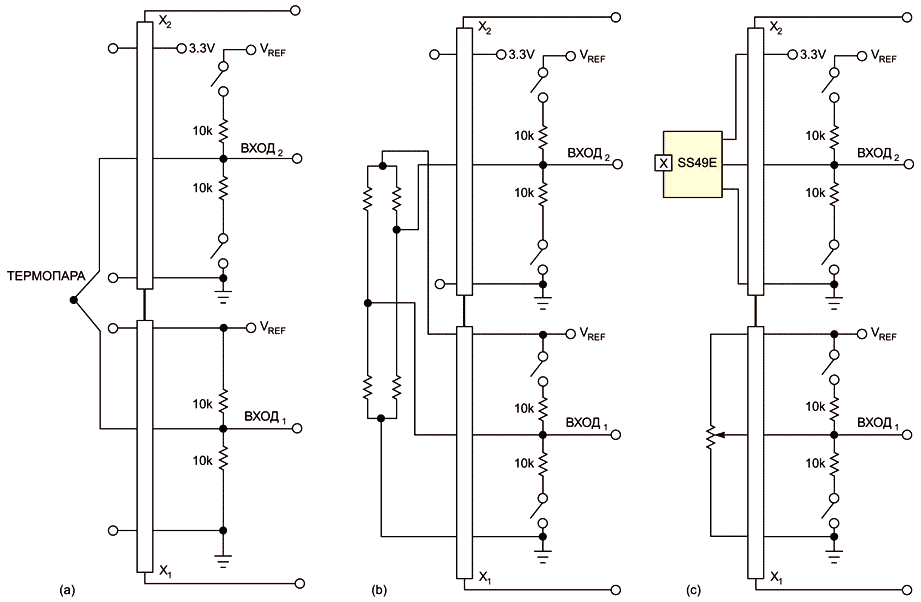

АЦП с высоким разрешением и усилителем с программируемым коэффициентом усиления позволяет подключать термопарами непосредственно ко входу (Рисунок 7). Необходимое смещение достигается включением двух подтягивающих резисторов на один канал. Также непосредственно к аналоговым портам можно подключать датчики на основе резистивных мостов, например тензодатчики и датчики давления. При подключении таковых необходимо отключить все подтягивающие резисторы, а АЦП перевести в режим дифференциальных измерений. При отключенных подтягивающих резисторах возможно также подключение к аналоговым портам потенциометров и датчиков Холла, например SS49E.
Рисунок 7.
Входные аналоговые порты могут быть сконфигурированы для работы с резистивными датчиками (а) и датчиками с токовым выходом (б).
При непосредственном подключении различных датчиков к входным аналоговым портам необходимо принимать во внимание их импеданс и диапазон сигналов. В некоторых случаях потребуется применение схем фильтрации и шумоподавления. Возможно, придется добавлять внешние буферные усилители или более точный источник опорного напряжения. Наличие опорного напряжения и питания 3.3 В на аналоговых портах позволяют это реализовать. Для подачи на датчики произвольных напряжений можно использовать выходы ЦАП микроконтроллера, сигналы которого выведены на разъем J1 (Часть 1, Рисунок 2).

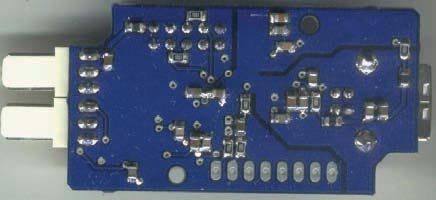

Двухсторонняя печатная плата для рассмотренного адаптера выполнена достаточно компактной. На нижней стороне платы расположено несколько пассивных компонентов (Рисунок 8).
Рисунок 8.
Вся конструкция получается достаточно компактной – модуль размещается в корпусе 60 × 35 мм.
