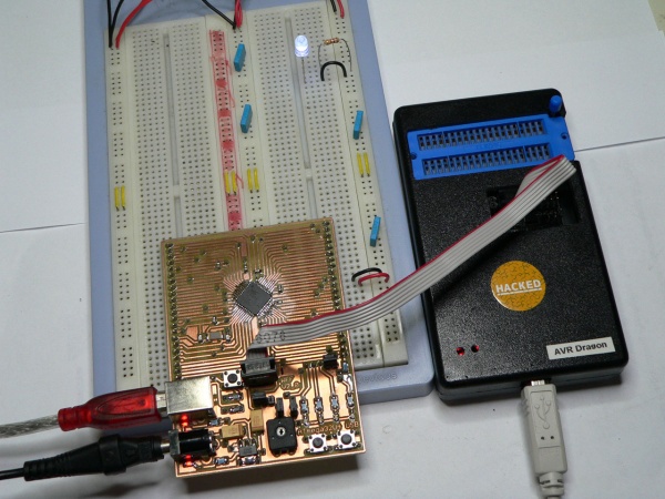

Отладочная плата на базе микроконтроллера ATmega32U4 для разработки USB приложений
Аппаратная часть для нашего проекта – это своего рода отладочная плата на базе микроконтроллера ATmega32U4 с интерфейсом USB.

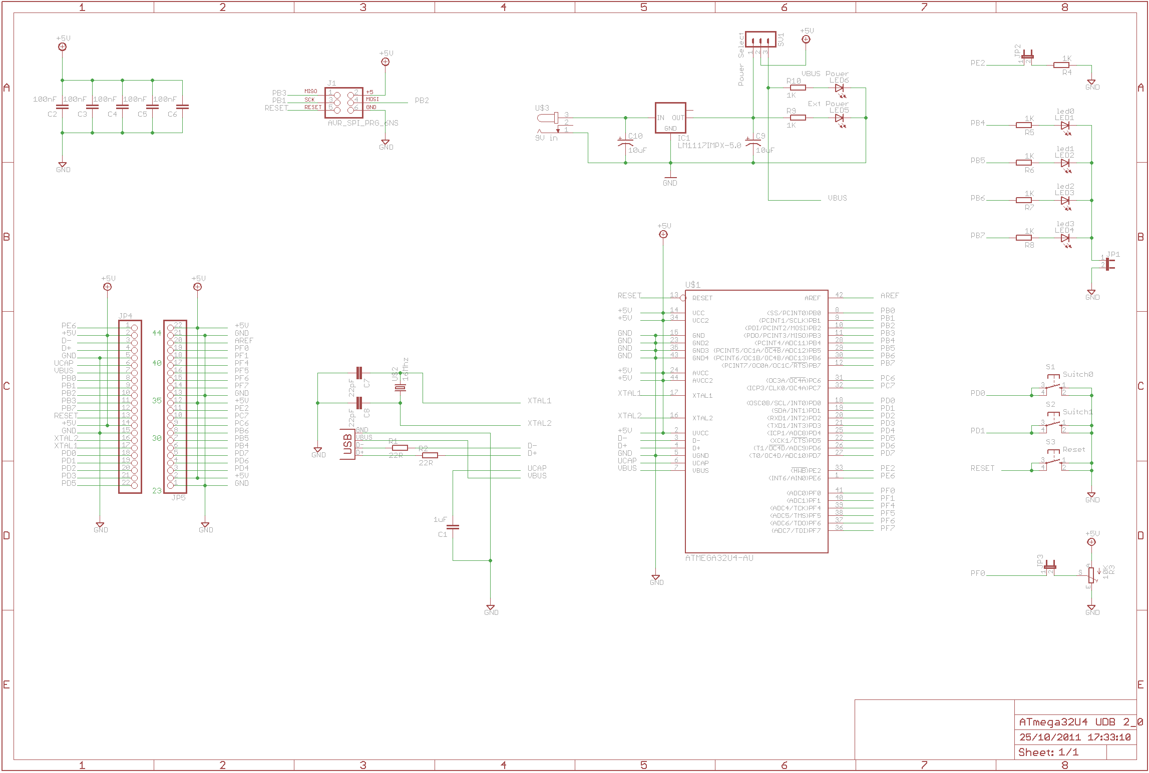

Принципиальная схема платы представлена ниже.
Принципиальная схема отладочной платы на базе ATmega32U4
Нажмите для увеличения
Из периферии на плате установлены 4 светодиода, 2 кнопки, кнопка сброса и потенциометр 10 кОм. Питание плата может получать или от интерфейса USB, или от внешнего источника. Выбор источника осуществляется с помощью перемычки (или переключателя) SV1. При питании от внешнего источника используется регулятор напряжения типа LM1117 с выходным напряжением 5 В и выходном токе 800 мА. Для индикации присутствия напряжения питания установлены два светодиода.
Как вы видите на схеме, периферия подключается к микроконтроллеру через джамперы, что позволяет отключать ее при необходимости. Это сделано для того, чтобы отладочную плату можно было подключать к макетной плате для быстрого прототипирования устройств. Кнопки подключаются к микроконтроллеру непосредственно.
Для совместимости с различными USB загрузчиками на плате установлен резистор 1 кОм, подключенный к порту PE2 (HWB) микроконтроллера через джампер.
Сигналы линий ввода/вывода микроконтроллера выведены на коннекторы, которые располагаются по периметру платы.

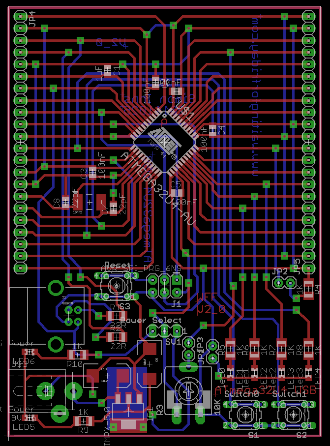

Вид печатной платы
Рисунок печатной платы для отладочной платы на базе Atmega32U4
