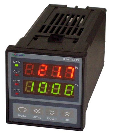

Промышленность выпускает большой ассортимент ПИД-контроллеров, отличающихся в основном выполняемыми функциями и элементной базой. Большинство из них выполнено в стандартном форм-факторе (Рисунок 1).
osPID - ПИД-контроллер с открытым исходным кодом
Рисунок 1. ПИД-контроллеры промышленного изготовления в основном имеют стандартный форм-фактор.

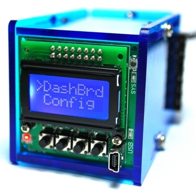

Сердцем аппаратной части ПИД-контроллера является Arduino-совместимая плата с микроконтроллером Atmel ATMega328P, снабженная простым пользовательским интерфейсом. Микроконтроллер работает на частоте 16 МГц, пользовательский интерфейс образован двухстрочным 8-символьным ЖК индикатором с голубой подсветкой и четырьмя кнопками управления (Рисунок 3).
 osPID - open source PID-controller.
Рисунок 3. Внешний вид основной платы ПИД-контроллера.

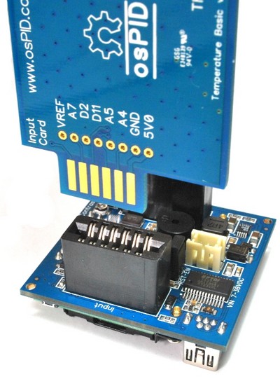

К специальным двухрядным 6-контактным разъемам основной платы подключаются платы ввода/вывода. Такая конструкция позволила обойтись без ответных разъемов на самих платах ввода/вывода (Рисунок 5).
 Подключение плат ввода/вывода к ПИД контроллеру
Рисунок 5. Подключение плат ввода/вывода к основной плате контроллера.
