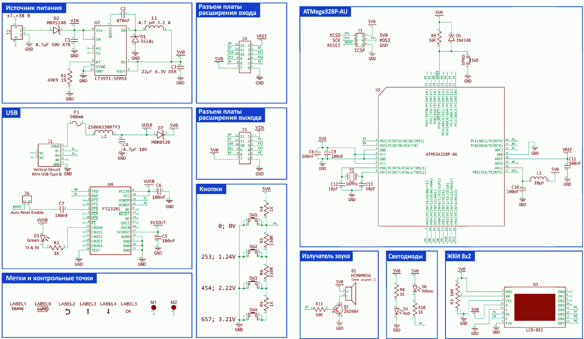

Принципиальная схема основной платы контроллера изображена на Рисунке 4. Для облегчения чтения схемы каждый функциональный узел изображен отдельно.
Рисунок 4. Принципиальная схема основной платы.
Источник питания 5 В для микроконтроллера и периферии сделан на основе микросхемы высокоэффективного понижающего DC/DC преобразователя LT3971. Это позволяет питать ПИД-контроллер напряжением до 38 В, а также оставляет возможность дальнейшей модернизации схемы для приложений, использующих напряжения ±10 В или ±5 В.
Микросхема LT3971 имеет сверхмалый ток покоя (IQ = 2.8 мкA), а режим Burst Mode обеспечивает высокий КПД при малых нагрузках, удерживая выходные пульсации в пределах 15 мВ.
Узел звукового излучателя B1 с усилителем на транзисторе Q1 можно также отнести к пользовательскому интерфейсу, так как он используется для звукового подтверждения действий оператора.
Интерфейс USB, предназначенный для программирования и конфигурирования контроллера с помощью ПК, реализован на микросхеме моста USB-UART FT232RL. Добавлен также разъем внутрисхемного программирования, который будет полезен при необходимости модификации Arduino-загрузчика.
К специальным двухрядным 6-контактным разъемам основной платы подключаются платы ввода/вывода. Такая конструкция позволила обойтись без ответных разъемов на самих платах ввода/вывода (Рисунок 5).
 Подключение плат ввода/вывода к ПИД контроллеру
Рисунок 5. Подключение плат ввода/вывода к основной плате контроллера.
Модуль ЖК индикатора на стандартном контроллере HD44780 имеет 2 строки по 8 символов. Модуль подключается к микроконтроллеру по 4-битному интерфейсу, контрастность регулируется подстроечным резистором R3. Модуль является отдельным компонентом, который впаивается на основную плату. Работу с индикаторами подобного типа поддерживает стандартная библиотека Arduino LCD Library.
