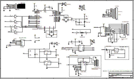

Принципиальная схема регистратора данных изображена на рисунке ниже. Микроконтроллер в 40-выводном корпусе DIP работает на частоте 2 МГц от встроенного RC осциллятора, опционально возможно использование высокоскоростного (HS) кварцевого резонатора, подключаемого к выводам микроконтроллера OSC1 и OSC2. Кварцевый резонатор 32768 Гц подключенный к выводам RC0 и RC1, относящимся к UART интерфейсу микроконтроллера, предназначен для генерирования скорости 9600 бит/с при передаче данных по последовательному интерфейсу. Аппаратный SPI интерфейс, линии RC3/SCK, RC4/SDI и RC5/SDO, используется для коммуникации с картой памяти в режиме SPI, подключаемой в слот J2. Программно реализованный SPI интерфейс, сигнальные линии которого RD5, RD6 и RD7, предназначен для коммуникации с микросхемой АЦП.
Принципиальная схема регистратора данных G5 Data Logger
Нажмите для увеличения
Микромощный источник опорного напряжения D2 LM385-1.2 обеспечивает АЦП опорным напряжением 1.2 В. Так как АЦП является одноканальным, для увеличения количества входных аналоговых каналов регистратора применен 8-канальный аналоговый КМОП мультиплексор/демультиплексор CD4051 (аналог К561КП2). Каналы CH1-CH4 рассчитаны на входное напряжение до 1 В, каналы CH5-CH8 рассчитаны на напряжение до 10 В (используется входной резистивный делитель напряжения). О номнале резисторов делителя напряжения пойдет речь во второй части статьи.
Микросхема U9 MAX3232 предназначена для конвертирования уровней сигналов последовательного порта микроконтроллера (ТТЛ) в сигналы интерфейса RS232. Последовательный интерфейс используется для передачи данных в терминальную программу, которая сохраняет их в файл. Следует отметить, что при использовании последовательного порта используется отдельная прошивка микроконтроллера, речь о которой также пойдет во второй части статьи.
Отсчет реального времени для устройства обеспечиваются микросхемой U4 DS1302. В качестве резервного источника питания для нее установлен ионистор 0.33 Ф. Микросхема часов реального времени снабжена программируемой схемой заряда резервного источника питания.
Все устройство питается от батареи 6 В емкостью 2.8 А·ч, что обеспечит непрерывную работу в течение 10 дней. Питание микроконтроллера и периферии осуществляется от линейных регуляторов напряжения LM1117 U7 (3.3 В) и U8 (5.0 В). Линейный регулятор U6 LM317, включенный по схеме стабилизатора тока, предназначен для зарядки основной батареи питания устройства от внешнего источника постоянного напряжения (например, от сетевого адаптера или солнечной панели). О включении схемы заряда сигнализирует светодиод D6. Двухцветный светодиод D3 предназначен для индикации статуса устройства (питание, определение карты памяти, запись данных, низкий заряд батареи).
Напряжение батареи отслеживается микроконтроллером с помощью одного из каналов встроенного АЦП и делителя напряжения на резисторах R20 и R22.

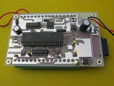

Все элементы расположены на двухсторонней печатной плате. Для подключения входных сигналов используются винтовые клеммники с рельефной обоймой: 16-контактный клеммник для аналоговых сигналов и такой же для цифровых каналов.
Вид печатной платы регистратора данных G5 Data Logger

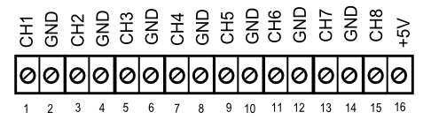

Входные каналы
8 аналоговых каналов (одна половина коннектора CON16) предназначены для измерения напряжения в диапазоне 0 – 1 В (CH1-CH4) и 0 – 10 В (CH5-CH8). Каждый входной канал на клемнике чередуется с сигналом «земля». На выводе 16 клемника CON16 постоянно присутствует напряжение +5 В, которое может использоваться для питания внешних датчиков, подключаемых к регистратору.
Входные аналоговые каналы регистратора данных

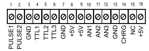

Цифровые регистрируемые сигналы подаются на вторую половину клеммника CON16.
Входные цифровые каналы регистратора данных
Назначение и описание входных цифровых каналов:
  • TTL1 – Счетчик импульсов (Pulse Counter = TTL1);
  • PULSE2 – Вход измерения частоты;
  • TTL1 – логический вход;
  • TTL2 – логический вход;
  • TTL3 – логический вход.
TTL1, TTL2, TTL3 – могут использоваться для отслеживания логического состояния между 0 В и +12 В. Регистрируемое значение в файле 1 соответствует +12 В на входе, значение 0 – соответствует 0 В на входе. Кроме того вход TTL1 может использоваться для подсчета импульсов (используется 32-битный счетчик микроконтроллера).
Для измерения частоты используется вход PULSE2. Диапазон измеряемых частот 0 Гц – 15 кГц, точность ±1 Гц.
На клеммнике цифровых входов опционально возможно использование 10-битного АЦП микроконтроллера с входным диапазоном 0 В – 3.3 В. Для этих целей предназначены контакты клеммника AN1, AN2 и AN3.
К входу CHRG подключается внешний источник питания для заряда основной батареи регистратора.
