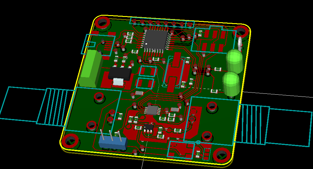

Печатная плата генератора разработана с учетом использования компонентов для поверхностного монтажа. 3D изображение печатной платы показано на Рисунке 4. На ней виден коннектор BNC для внешнего источника тактовых сигналов, но на печатную плату он не устанавливался.
3D вид печатной платы DDS генератора в программе KiCad.
Рисунок 4. 3D вид печатной платы DDS генератора в программе KiCad.
Также следует учитывать, что плата разработана под установку осциллятора 25 МГц в корпусе для поверхностного монтажа. Если таковой отсутствует, следует учесть этот момент перед изготовлением печатной платы, или использовать навесной монтаж (Рисунок 5).
Навесной монтаж осциллятора в DIP корпусе на печатную плату DDS генератора
Рисунок 5. При отсутствии осциллятора на 25 МГц для поверхностного монтажа, можно подключить осциллятор в корпусе DIP навесным монтажом.
