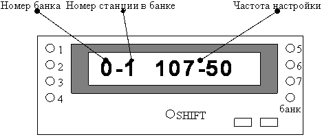

  • индикация номера канала и частоты на экране ЖКИ дисплея;
  • светодиодная индикация настройки на станцию и наличия стереосигнала;
В качестве индикатора используется широко распространенный ЖКИ фирмы Holtek HT-1611. На индикаторе отображается номер канала, частота, а также режим "моно/стерео" (светодиод). Для перестройки по частоте в приемнике применяются варикапы КВ109. При этом приемник перестраивается в пределах 28 МГц (от 80 до 108 МГц). Для расширения пределов перестройки можно применить варикапы КВ132. Количество витков в катушках подбирается экспериментально, т. к. зависит от разводки платы, от монтажа, от типа применяемых элементов.

Приемник осуществляет следующий функциональный алгоритм:
  • При подаче питания на приемник устанавливается частота, которая была установлена до выключения.
  • Переход на другой канал осуществляется кратковременным нажатием на кнопку от 1 до 7 в пределах текущего банка станций.
  •  Сканирование осуществляется одновременным нажатием на кнопку SHIFT и кнопку 5 (Система "SMART SCAN"). При этом осуществляется циклическое сканирование частоты в пределах выбранного диапазона приема. При обнаружении всех станций в диапазоне сканирование автоматически останавливается. Принудительный останов сканирования осуществляется нажатием на любую из кнопок.
  • Для сканирования на одну станцию вверх или вниз по частоте необходимо нажать SHIFT+3 или SHIFT+4 соответственно.
  • Для ручного задания частоты необходимо нажать SHIFT+1 или SHIFT+2 соответственно.
  • Чтобы сменить банк станций необходимо кратковременно нажать кнопку банк (банки переключаются по кольцу).
  • Чтобы произвести запись в определенный канал памяти определенной частоты надо:
    • Установить желаемую частоту приема и нажать на любую кнопку от 1 до7, затем вернутся на выбранную станцию.
