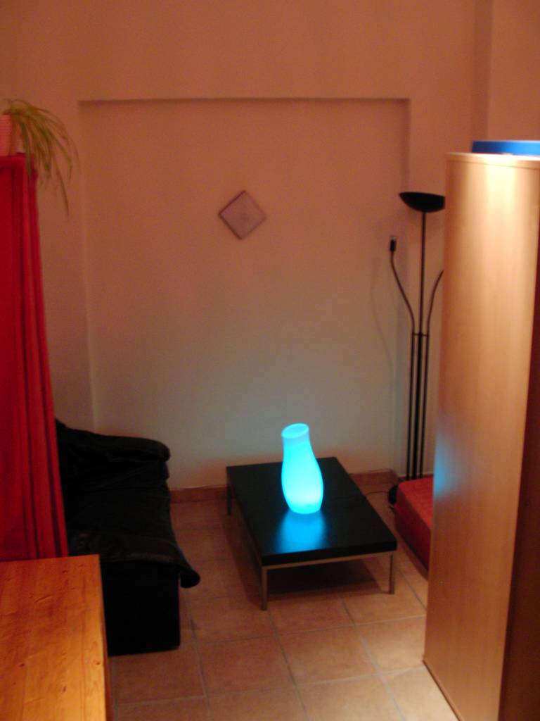

Автор уже собирал похожий ночник пирамидальной формы. В отличии от своего предшественника этот ночник несколько мощнее и может быть использован даже днем. Использован 3 ваттный RGB светодиод. Ниже предоставлены фотографии:
Стильный ночник на светодиодах с управлениеим на микроконтроллере

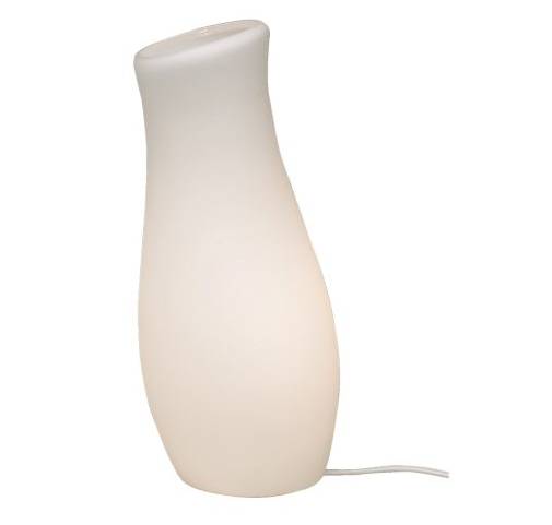

Улучшена не только электронная начинка - в отличии от предыдущей версии, здесь использован более красивый матовый плафон - настольная лампа Mylonit от Ikea.
Ну и, конечно же, видео: Улучшена не только электронная начинка - в отличии от предыдущей версии, здесь использован более красивый матовый плафон - настольная лампа Mylonit от Ikea.
Существуют две версии : высотой в 31 и 45 сантиметров. Автор рекомендует покупать 45 сантиметровую. Интересно, что Ikea предлагаю эту лампу в разных цветовых исполнениях, однако в отличие от нашей они светятся только одним цветом.

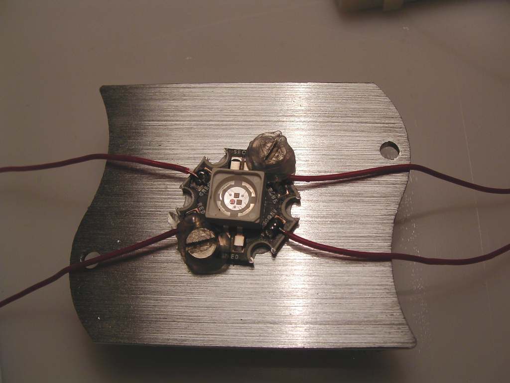

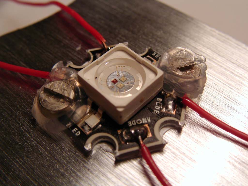

Использовать батарейки нельзя. Светодиод закреплен на радиаторе от старой видеокарты (см. фото). В радиаторе просверлены два отверстия к которым крепиться звездообразный светодиод. Не забудьте заполнить соединение между светодиодом и радиатором термопастой (может остаться после замены процессора вашего ПК). Подойдет и меньший по размерам радиатор.
Во избежание короткого замыкания винты были покрыты силиконовой пастой. Н Светодиод настолько яркий, что смотреть на него практически невозможно.

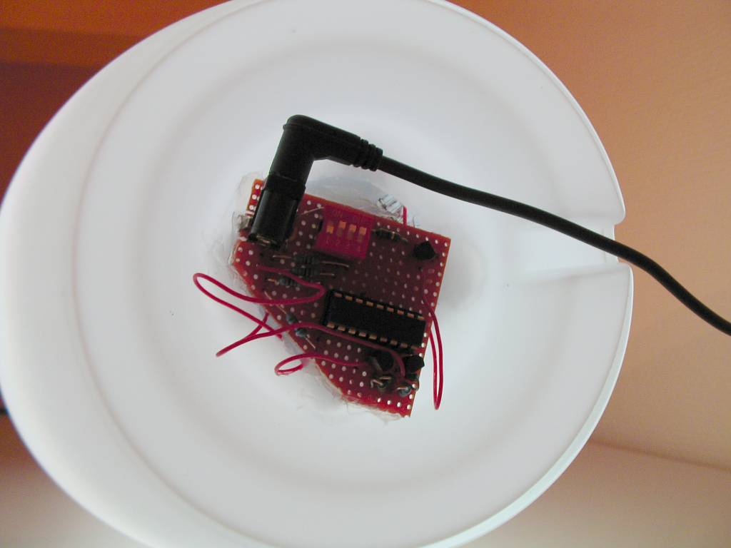

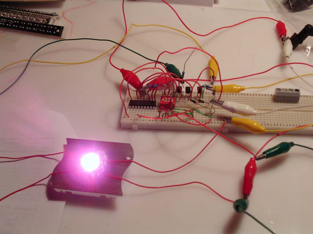

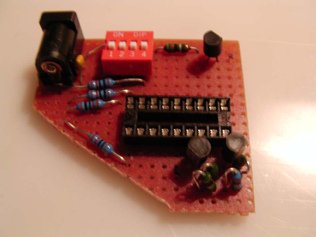

Когда все было отлажено автор перенес все компоненты с макетной платы на печатную.
Чтобы плата поместилась в корпус лампы пришлось отрезать маленький кусочек печатной платы.
Теперь припаяем четыре провода связывающие светодиод с микроконтроллером.

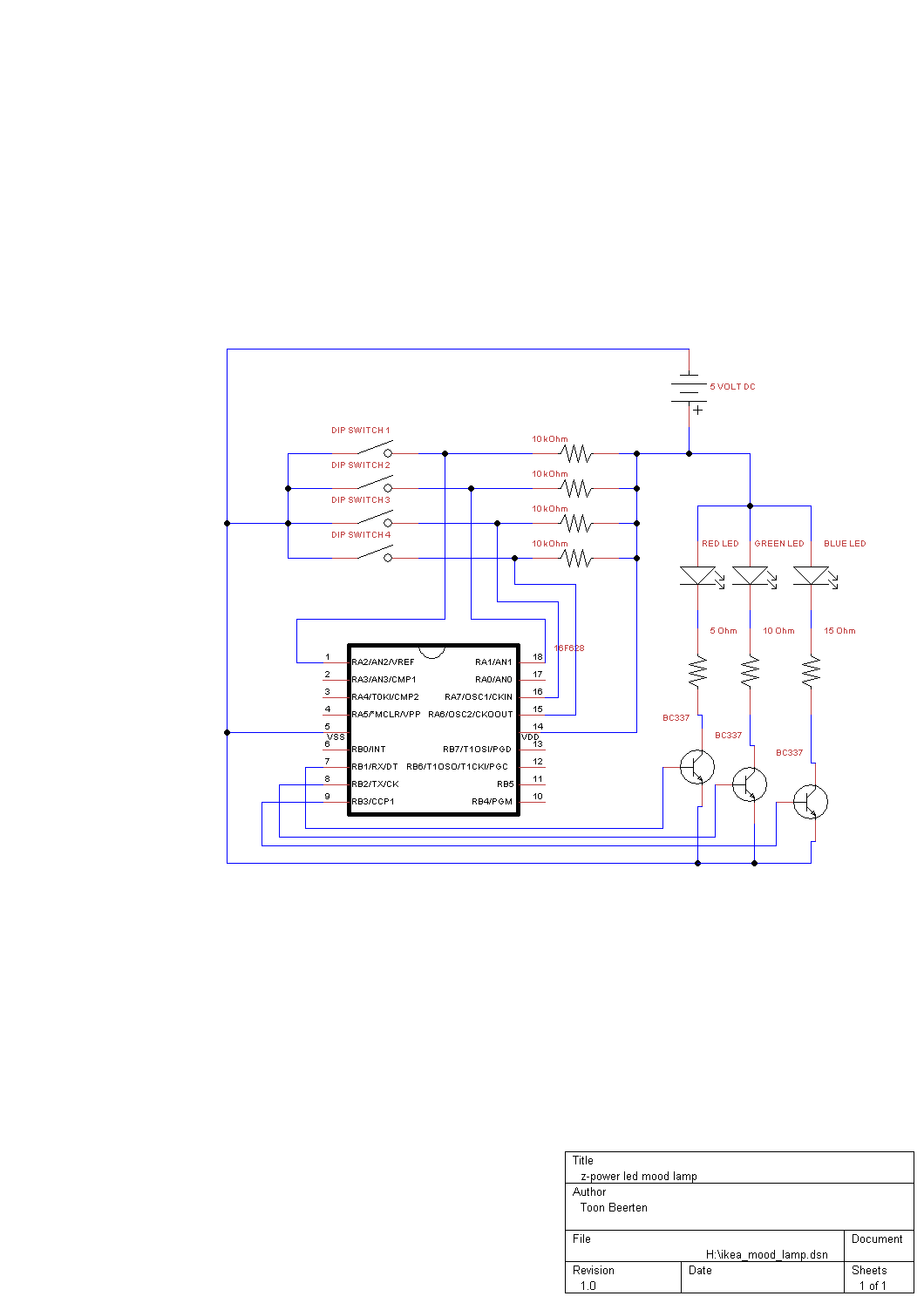

Исходный код для микроконтроллера тоже претерпел некоторые изменения. Исходный код можно загрузиьть здесь. Принципиальная схема.

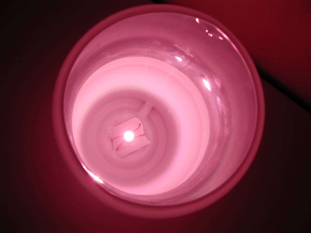

Софт -IC-Prog. Подведем итоги: как видно на фотографиях лампа светит довольно ярко даже при дневном освещении, не говоря уж о ночи. Отличная, стильная лампа, и не такая уж и сложная.
Очень стильный ночник

  • Спасибо за советы ! Потратив еще время разобрался ! Не знаю почему но если смотреть по схеме то для нормальной работы все DIPпереключатели у меня должны стоять на общем проводе те все команды упр инвертированны Внастройках программатора стоит галка инверс данных вывода Если ее убираю то проц не шьется А так проверил все прошивки и 4 dip и 6dip - все работают 4 шт( отличия вних минимальны ) не запустилась одна с пирамидками Всех с Новым годом !
