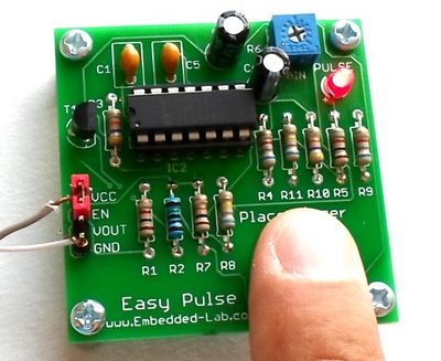

В этой статье речь пойдет о модернизированной версии сенсора, получившей название Easy Pulse. В проекте используется специальный ИК-датчик TCRT1000, который упрощает схему и конструкцию, так как ИК-светодиод и фототранзистор расположены в одном компактном экранированном корпусе. Его конструкция позволит снизить помехи от внешней засветки и повысить эффективность датчика. Конструктивно датчик представляет собой компактную печатную плату, содержащую также схему преобразования и нормирования сигнала. На выходе датчика мы получаем цифровые импульсы, синхронизированные с пульсом (Рисунок 1). Датчик может подключаться к АЦП или к цифровому входу микроконтроллера для дальнейшей обработки и вычисления значения пульса (количество ударов сердца в минуту).

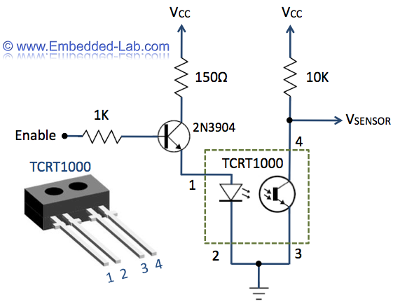

Как было сказано выше, в качестве ИК сенсора используется TCRT1000 – экранированный оптический отражательный датчик компании Vishay , в состав которого входят ИК-светодиод и фототранзистор. На Рисунке 3 изображена схема включения внешних компонентов, необходимых для управления датчиком. Подача высокого уровня на вход Enable включает ИК-светодиод, т.е. активирует сенсор TCRT1000. Палец человека сверху датчика действует как отражатель, фототранзистор фиксирует отраженный свет.

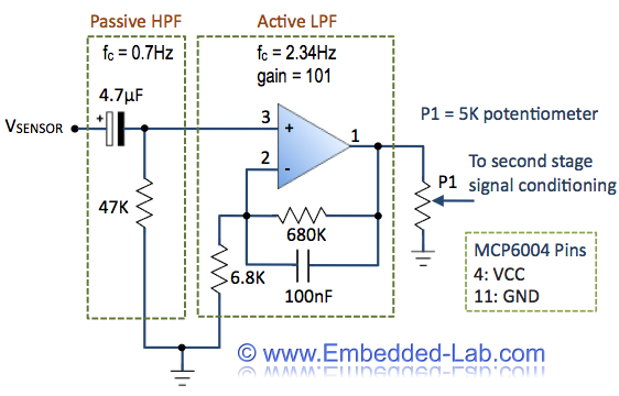

На выходе датчика (VSENSOR) мы получим периодический физиологический сигнал, связанный с изменением интенсивности отраженного ИК-излучения, обусловленным пульсирующим объемом крови в пальце. Сигнал, таким образом, синхронизирован с частотой сердцебиения. Следующая схема (Рисунок 4) представляет собой первый этап преобразования сигнала от ИК-датчика, на котором выполняется подавление достаточно больших медленных волн (постоянной составляющей) и повышение слабых быстрых волн (переменной составляющей), которые несут информацию о пульсе.

Схема пассивного фильтра верхних частот и активного фильтра нижних частот – первый этап преобразования и нормирования сигнала от ИК-датчика TCRT1000.
На схеме выше видно, что сигнал с ИК-сенсора сначала проходит через пассивный фильтр верхних частот (ФВЧ), чтобы избавиться от постоянной составляющей. Частота среза фильтра (fc) равна 0.7 Гц. Далее сигнал проходит через активный фильтр нижних частот (ФНЧ), выполненный на операционном усилителе. Коэффициент усиления фильтра равен 101, частота среза – 2.34 Гц. Такое решение позволяет устранить нежелательный сигнал постоянной составляющей и высокочастотные шумы, в том числе, наводку сети переменного тока 50 Гц (60 Гц), и усилить нужный сигнал, несущий информацию о пульсе, в 101 раз.

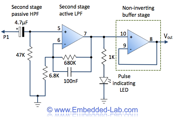

Далее следует еще одна подобная схема фильтрации (ФВЧ, ФНЧ) и усиления сигнала (Рисунок 5). Таким образом, общий коэффициент усиления составляет 101 × 101 = 10201. В результате, две стадии фильтрации и усиления преобразуют входной сигнал фотоплетизмографии в ТТЛ импульсы, которые синхронны с сердцебиением. Частота этих импульсов (f) связана с частотой сердечных сокращений (BPM) формулой:
Beats per minute (BPM) = 60 × f
Потенциометр 5 кОм на выходе первой схемы фильтрации и усиления нужен для достижения общего коэффициента менее 10201. Светодиод на выходе второй схемы фильтрации и усиления будет мигать с частотой сердцебиения. Заключительный узел схемы представляет собой простой не инвертирующий буфер для понижения выходного сопротивления. Это важно, если для чтения сигнала используется АЦП микроконтроллера.

Вторая стадия фильтрации и усиления сигнала и выходной неинвертирующий буфер.

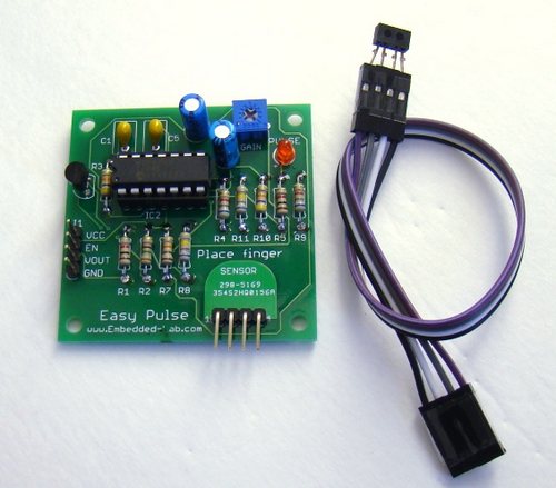

Все операционные усилители, используемые в схеме, находятся в одной четырехканальном микросхеме – MCP6004. Усилители имеют низкое энергопотребление и сохраняют работоспособность при напряжении питания в диапазоне от 1.8 до 6.0 В.
ИК-сенсор можно установить на плату, а можно вынести на шлейфе (Рисунок 6). Это придает гибкость при использовании, так как в таком случае его можно закрепить между двумя пальцами или на ладони.

Диапазон напряжений питания платы сенсора, равный 3 – 5 В, позволяет использовать ее с семействами микроконтроллеров с напряжением питания 3.3 В или 5 В.

  • Неуверено , что схема выполненный на операционном усилителе (рис.4) активный фильтр нижних частот (ФНЧ).
  • [B]Artak_Barsegyan[/B] Откуда такие сомнения? В цепи отрицательной обратной связи стоит ёмкость.
