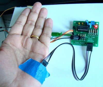

Алгоритм работы с платой сенсора очень прост. После подачи напряжения питания 3 – 5.5 В следует активировать сенсор. Для этого требуется подать высокий логический уровень на вход Enable. Далее необходимо подушечкой указательного пальца аккуратно коснуться поверхности ИК-датчика TCRT1000 (Рисунок 1). Если используется выносной ИК-датчик, то его можно закрепить на ладони (Рисунок 2). Слишком сильно давить пальцем на ИК-датчик не нужно. Через две секунды (время, необходимое для стабилизации аналоговой схемы) вы увидите мигание светодиода синхронно с биением сердца.
 Плата ИК сенсора для измерения пульса Easy Pulse
Рисунок 1. Указательный палец касается поверхности ИК-датчика. Светодиод мигает синхронно с биением сердца.
 Плата ИК сенсора для измерения пульса с выносным датчиком
Рисунок 2. Вариант использования выносного ИК-датчика.

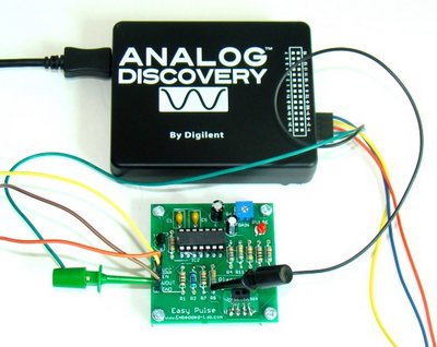

Выходной сигнал с платы сенсора можно подать на цифровой вход или на вход аналого-цифрового преобразователя микроконтроллера для дальнейшей обработки и измерения пульса. Форму выходного сигнала напряжения с платы сенсора можно посмотреть на осциллографе. Для наблюдения входной фотоплетизмограммы и выходного сигнала с двух активных фильтров нижних частот автор использовал инструмент Analog Discovery компании Digilent (Рисунок 3), который представляет собой цифровой 2-канальный осциллограф и 16-канальный логический анализатор. Прибор рассчитан на подключение к ПК по USB интерфейсу.
 Подключение цифрового осциллографа Analog Discovery к плате ИК сенсора для изучения формы сигналов в различных точках схемы
Рисунок 3. Подключение цифрового прибора Analog Discovery к плате сенсора.

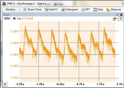

На Рисунках 4 и 5 изображены скриншоты окна программы осциллографа, в котором зафиксированы осциллограммы сигналов в двух точках схемы.
 Easy Pulse: «Сырая» фотоплетизмограмма с фототранзистора.
Рисунок 4. «Сырая» фотоплетизмограмма с фототранзистора.

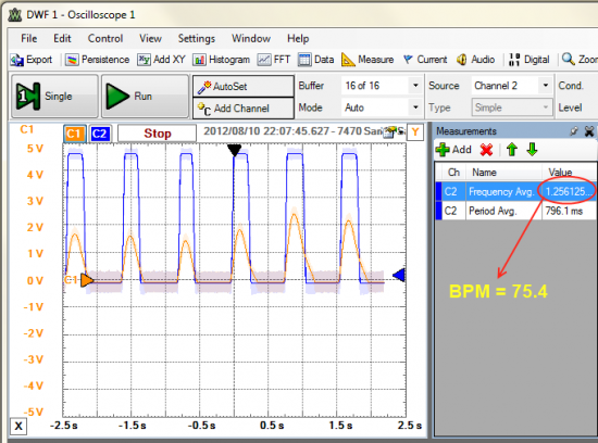

 Выходные сигналы с активных фильтров нижних частот. Голубым цветом обозначен выходной сигнал со второго фильтра нижних частот.
Рисунок 5. Выходные сигналы с активных фильтров нижних частот. Голубым цветом обозначен выходной сигнал со второго фильтра нижних частот.
Для определения значения пульса необходимо сначала вычислить частоту выходного сигнала (осциллограмма, обозначенная голубым цветом на Рисунке 5) и затем умножить полученное значение на 60.

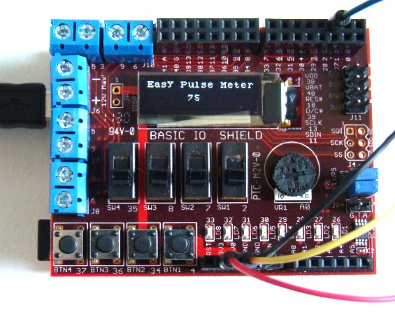

Для проверки точности и эффективности работы платы сенсора автор использовал отладочную плату ChipKIT UNO32, к которой подключалась базовая плата ввода/вывода IO Shield (Рисунок 7). Плата ввода/вывода снабжена небольшим матричным OLED дисплеем, на котором будет отображаться измеренное значение пульса. Сигнальные выводы платы ИК-сенсора VCC (питание), EN (активация ИК-датчика), VOUT (выходной сигнал), Gnd (Общий, "земля") подключаются к контактам платы ввода/вывода 3.3V, 5.0V, Pin 2 и Gnd, соответственно (Рисунок 6). Заметьте, при таком включении ИК-датчик постоянно находится в активном состоянии. Демонстрационная программа для платформы ChipKIT доступна для скачивания в разделе загрузок.
 Базовая плата ввода вывода IO Shield для платформы ChipKIT UNO32 и расположение контактов, используемых для подключения платы Easy Pulse.
Рисунок 6. Базовая плата ввода вывода IO Shield для платформы ChipKIT UNO32 и расположение контактов, которые используются для подключения платы Easy Pulse.

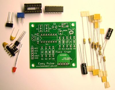

Автор предлагает набор для самостоятельной сборки сенсора Easy Pulse, в состав которого входят все необходимые элементы и компактная (5 мм × 5 мм) двухсторонняя печатная плата (Рисунок 7).
 Набор для самостоятельной сборки сенсора Easy Pulse.
Рисунок 7. Набор для самостоятельной сборки сенсора Easy Pulse.
