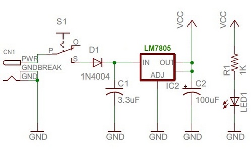

Для питания термометра/гигрометра используется стандартная схема регулятора напряжения 5 В на микросхеме LM7805 (Рисунок 2), входное напряжение которого должно быть в диапазоне 9 – 15 В. Светодиод LED1 служит для индикации наличия напряжения питания.
 Принципиальная схема источника питания для термометра/гигрометра
Рисунок 2. Принципиальная схема источника питания.

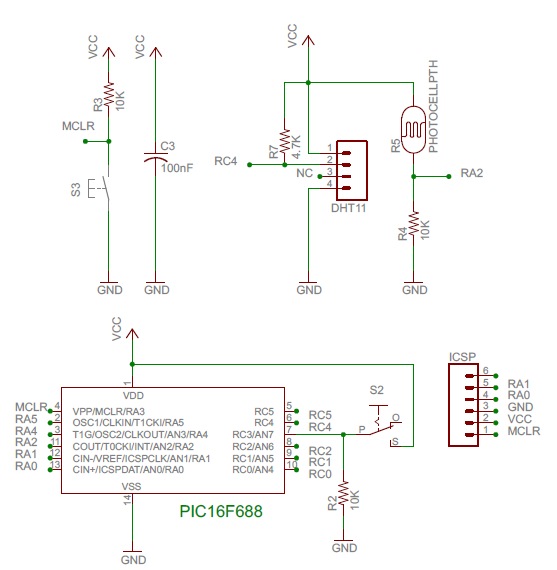

На Рисунке 3 изображена схема подключения к микроконтроллеру PIC16F688 датчика температуры DHT11, фоторезистора, кнопки сброса и переключателя для выбора единиц измерения температуры (S2). DHT11 – это недорогой цифровой датчик для измерения температуры в диапазоне 0 - 50 °С с точностью ±2 °С и относительной влажности в диапазоне 20-95% с точностью ±5%. Датчик откалиброван в заводских условиях и имеет свой однопроводной протокол передачи данных.
Датчик подключается к порту микроконтроллера RC4, на линии данных включен подтягивающий резистор R7. Если переключатель S2 разомкнут (положение O по схеме), то на линии RC3 из-за подтягивающего резистора  R2 появится логический 0, и на дисплее будут отображаться значения температуры в градусах Фаренгейта.
Фоторезистор (R5) и резистор R4, как видно по схеме, образуют делитель напряжения. Напряжение на резисторе R4 растет пропорционально количеству света, падающего на фоторезистор. Сопротивление типового фоторезистора в условиях яркой освещенности составляет менее 1 кОм и может доходить до нескольких сотен кОм в темноте. Таким образом для данной схемы напряжение на резисторе R4 может варьироваться от 0.1 В (в темноте) до более чем 4.0 В (при очень ярком освещении). Определением значения этого напряжения и, соответственно, уровня освещения, занимается АЦП микроконтроллера, к каналу RA2 которого подключен фоторезистор.
Рисунок 3. Схема подключения датчика DHT11 и фоторезистора к микроконтроллеру.

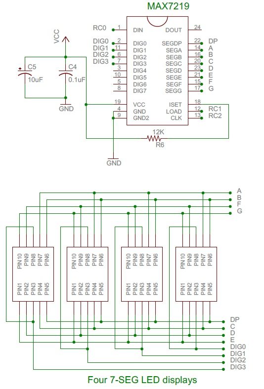

Дисплей выполнен на микросхеме MAX7219, с ее помощью можно управлять 8 семисегментными индикаторами с общим катодом по трехпроводному последовательному интерфейсу (Рисунок 4). В микросхему интегрированы BCD декодер, схема мультиплексирования, драйверы сегментов и разрядов и статическое ОЗУ 8×8 для хранения значения цифр. Ток через сегменты всех разрядов устанавливается с помощью лишь одного резистора, которой подключается к выводу ISET микросхемы. Дополнительно, встроенная схема ШИМ позволяет реализовать программное управление яркостью свечения индикаторов. В нашей схеме сигналы сигнальные выводы микросхемы DIN, LOAD и CLK (интерфейс SPI) подключаются к портам микроконтроллера RC0, RC1 и RC2, соответственно.
 Схема подключения семисегментных индикаторов к микросхеме MAX7219
Рисунок 4. Схема подключения семисегментных индикаторов к микросхеме MAX7219.

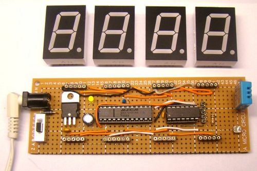

 Внешний вид макетной платы термометра/гигрометра с установленными компонентами
Рисунок 5. Внешний вид макетной платы с установленными компонентами.
Программа микроконтроллера написана на Си и скомпилирована в среде mikroC Pro 5.30 (mikroElektronika). Подпрограммы инициализации MAX7219 и передачи данных написаны в простой и понятной форме, поэтому, если потребуется, их можно реализовать на другом языке. За яркость индикаторов отвечает ШИМ микросхемы, который управляется программно путем записи значений в младший полубайт (D3-D0) регистра 0A (см. техническое описание микросхемы). Значение в младшем полубайте, равное 0, устанавливает минимальную яркость, а значение, равное 0F – максимальную яркость. Для автоматического контроля яркости, 10-битный отсчет АЦП (значение в диапазоне 0-1023), соответствующий выходному напряжению фоторезистора, будет масштабирован до диапазона 0-19 путем деления на 50 (20 уровней яркости в диапазоне 0-1023). Затем используется таблица значений для преобразования полученного уровня яркости в младший байт для регистра управления яркостью микросхемы MAX7219. Смена отображения температуры и относительной влажности на индикаторе происходит автоматически. При отображении относительной влажности в младшем разряде индикатора отображается символ "P" (Рисунок 6).

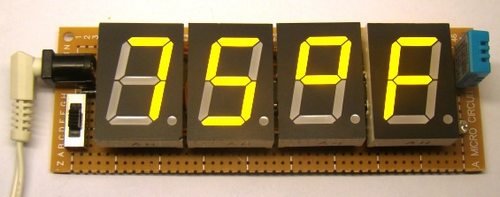

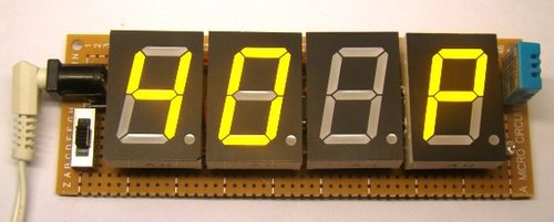

 Отображение значения относительной влажности на индикаторе.
Рисунок 6. Отображение значения относительной влажности на индикаторе.
