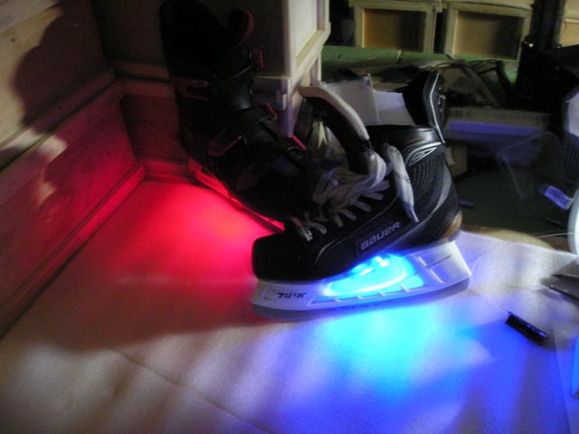

Делали данный прибор ради забавы, но изделие получилось довольно неплохое, поэтому решили опубликовать небольшую статью и выложить все конструкторские материалы, чертежи, схемы и прочее
Как сделать подсветку для коньковКак сделать подсветку для коньков

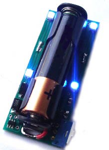

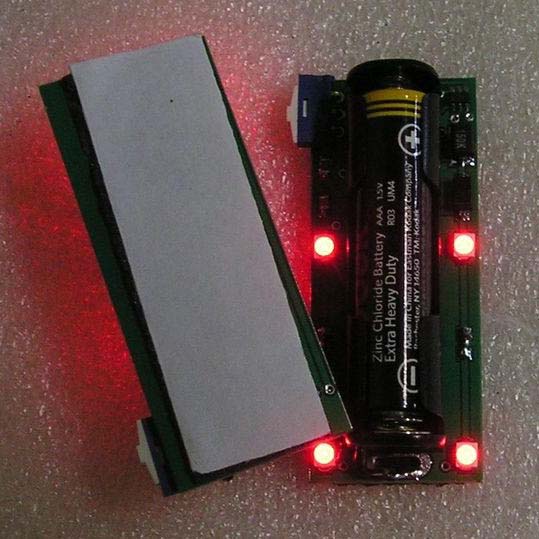

Модуль представляет собой автономное светоизлучающее устройство для крепления на различных твердых поверхностях. Состоит из батарейного отсека для «мизинчиковой» батареи типа ААА и печатной платы. На плате установлен движковый выключатель питания, мощный светодиодный драйвер и 4 светодиода определенного цвета для конкретной модели модуля. Все электронные компоненты модуля покрыты защитным лаком для предотвращения воздействия окружающей среды. На обратной стороне платы наклеен двухсторонний скотч для крепления модуля на различные подготовленные для этого поверхности. Устройство относиться к группе переносных светильников и не подлежит обязательной сертификации.

Для крепления модуля к выбранной поверхности отделите защитный слой двухстороннего скотча. Перед этим необходимо обработать поверхности таким образом, чтобы они были очищены от пыли и обезжирены. Установите питающий элемент ААА в батарейный отсек, соблюдая полярность.

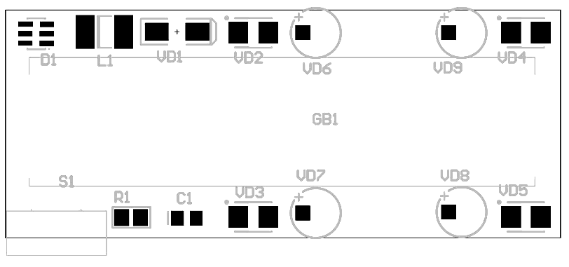

Сборочный чертеж
На печатной плате специально сделаны два типа посадочных мест под различный тип монтажа светодиодов, что позволяет устанавливать чип светодиоды 1206 (3528) и светодиоды в выводном исполнении диаметром от 3 до 5 мм. Для хорошей засветки поверхности необходимо выбирать диоды с наибольшим углом излучения и максимально возможной яркостью свечения.

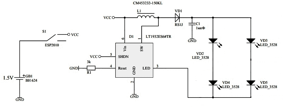

Центральным ядром системы является светодиодный драйвер LT1932ES6, повышающий напряжение питания 1.5-В батарейки ААА (мизинчиковой) до уровня, необходимого для получения приемлемой яркости свечения светодиодов. LT1932 является повышающим DC/DC преобразователем с фиксированной рабочей частотой, предназначенным для работы в качестве источника постоянного тока. LT1932 идеально подходит для питания мощных светодиодов, у которых интенсивность светового потока пропорциональна проходящему через них току при фиксированном напряжении. Микросхема может работать при входных напряжениях от 1 В до 10 В и позволяет очень точно регулировать ток, даже если входное напряжение выше суммарного напряжения на светодиодах, что значительно упрощает работу при питании от батарейных источников. Одним внешним резистором R1 задаем ток светодиодов от 5 мА до 40 мА. Когда LT1932 находится в режиме сна, светодиоды отключены от выхода, и ток покоя составляет примерно 1 мкА для всей цепи. Частота работы 1.2 МГц позволяет использовать маленькие чип катушки индуктивности и конденсаторы для минимизации занимаемой площади, а заодно и стоимости. Всю необходимую информацию о работе драйвера можно найти в документации на сайте производителя микросхемы.
