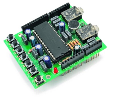

Цель этого проекта заключается в создании платы расширения для платформы Arduino, которая позволит реализовать аудио и голосовой интерфейс для многих приложений на микроконтроллерах (Рисунок 1). Такие возможности обеспечиваются, в основном, использованием однокристальной микросхемы записи/воспроизведения голосовых сообщений ISD1790PY из серии ChipCorder производства компании Winbond.
Voice Shield – плата аудио интерфейса для платформы Arduino
Рисунок 1. Внешний вид платы расширения Voice Shield – аудио интерфейс для платформы Arduino.

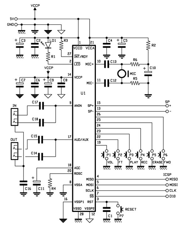

Принципиальная схема платы расширения Voice Shield изображена на Рисунке 2. Хотя плата может работать автономно, более высокую функциональность можно получить управлением через последовательный интерфейс SPI. Подключив плату к платформе Arduino (микроконтроллеру) можно реализовать синтез речи.
Принципиальная схема платы расширения Arduino Voice Shield
Рисунок 2.
Принципиальная схема платы расширения Arduino Voice Shield.
Микросхема ISD1790PY имеет вход микрофона со схемой автоматического усиления (ACG, automatic gain control), выход на динамики 8 Ом и второй аналоговый выход, который может быть сконфигурирован для подключения к внешнему усилителю. Также для пользователя доступны управление громкостью, схема подавления помех, сглаживающий фильтр и функция оповещения о наличии новых сообщений (vAlert).

Запись сообщений осуществляется с микрофона (MIC), подключенного к дифференциальному входу микросхемы через два блокировочных конденсатора C12 и C13. Конденсатор C10 предназначен для фильтрации напряжения питания.
Дополнительный входной аудио канал IN может использоваться для записи от любого внешнего источника (используется стерео разъем, но сигналы левого и правого каналов подключены через конденсаторы С17 и С18 к одному выводу микросхемы ANIN). Расположение компонентов на печатной плате изображено на Рисунке 4, подключение платы Voice Shield к платформе Arduino Uno - на Рисунке 5, спсиок используемых компонентов и их номиналы указаны в Таблице 1.

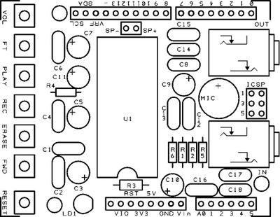

Расположение элементов на плате Voice Shield
Рисунок 4.
Расположение элементов на печатной плате.

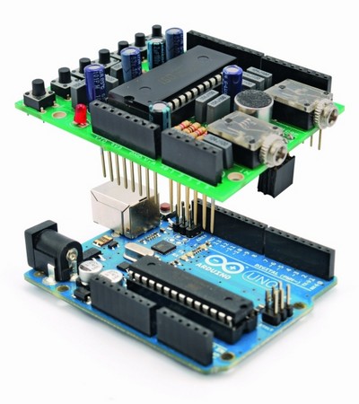

Подключение платы расширения Voice Shield к Arduino
Рисунок 5.
Подключение платы расширения Voice Shield к плате Arduino Uno.
Максимальное время записи определяется частотой преобразования, которая задается внешним резистором R4. В нашем случае номинал резистора 82 кОм, что соответствует частоте преобразования 8 кГц, следовательно, максимальная длительность сообщения составит 90 с (см. техническое описание на микросхему).
Питание на плату расширения поступает с платформы Arduino (выводы 5 V и GND). Три линии питания (аналоговая часть VCCA, цифровая часть VCCD, питание усилителя мощности VCCP) подключены к источнику питания Arduino 5 В, фильтрующие конденсаторы необходимо расположить как можно ближе к выводам микросхемы. Эти конденсаторы необходимы для подавления помех, связанных с процессом аналого-цифрового преобразования или с работой усилителя мощности.

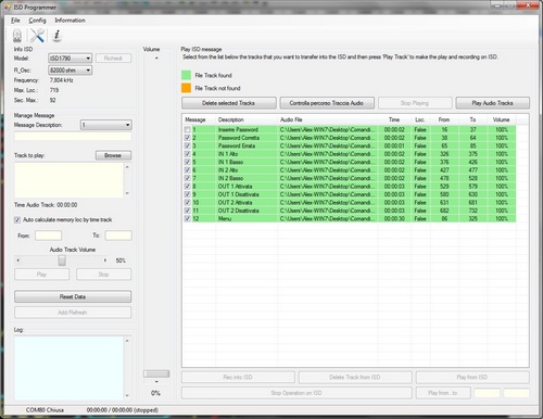

Для управления функциями платы расширения была разработана программа для микроконтроллера и специальное приложение для персонального компьютера (Рисунок 6). Приложение для ПК может использоваться для управления процессом записи сообщений или звуков в микросхему ISD1790PY, а также для загрузки музыки или голосовых сообщений непосредственно с ПК. В последнем случае файлы должны быть сохранены на компьютере в формате mp3 или WAV. Для работы приложения требуется Microsoft .NET Framework 4.
приложениt для управления платой расширения Voice Shield.
Рисунок 6.
Вид окна приложения для управления платой расширения Voice Shield.
После установки и запуска программы первоначально необходимо в настройках выбрать COM-порт, к которому подключена плата Arduino, и установить нужные параметры работы порта. После сохранения параметров возвращаемся в главное окно и вверху слева выбираем тип микросхемы установленной на плате расширения из выпадающего списка. Далее необходимо выбрать значение резистора, который задает рабочую частоту осциллятора микросхемы, и, соответственно, максимальное время, доступное для записи сообщений (по умолчанию установлено 82 кОм).
В окне программы, ниже области информации о микросхеме, находятся инструменты для работы с файлами, с помощью которых пользователь может выбрать номер сообщения, которое будет записано в микросхему, а также импортировать mp3 и wav файлы, предварительно их прослушав. Если опция «Automatically calculate memory locations» включена, то программа автоматически определяет необходимый объем памяти для сообщений.
По нажатию кнопки «Add/Refresh» файл добавляется в список с правой стороны. Панель кнопок, расположенных над списком добавленных файлов, позволяет выполнять различные действия. После подготовки списка воспроизведения можно начать передачу сообщений в микросхему ISD1790PY, нажав кнопку «Play Audio Tracks».
