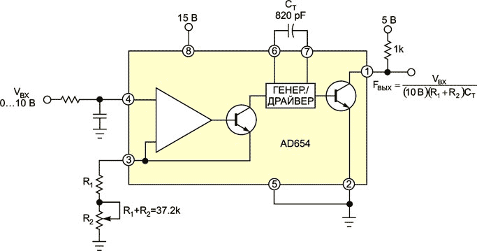

Рисунок 1. Обычное использование этой микросхемы ПНЧ предполагает включение времязадающего конденсатора CT между выводами 6 и 7.

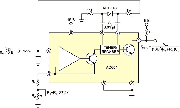

На Рисунке 1 показана типичная схема включения AD654 с постоянным резистором и конденсатором. При указанных на схеме номиналах компонентов частота сигнала на выходе схемы изменяется примерно от 10 Гц до 30 кГц при изменении входного напряжения от 0 до 10 В. После замены времязадающего конденсатора варикапом NTE618 со сверхрезким переходом (Рисунок 2) этому же диапазону входных напряжений будет соответствовать изменение частоты от 10 Гц до более чем 1 МГц [3].

Рисунок 2. Конденсатор постоянной емкости заменен варикапом с цепью питания и блокировочными конденсаторами.

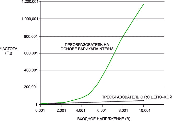

График на Рисунке 3 позволяет сравнить характеристики настройки двух вариантов преобразователя. Обратите внимание, что произошло существенное расширение динамического диапазона, но за это пришлось заплатить линейностью. Температурная стабильность также ухудшилась. Одним словом, произошел обмен точности на диапазон перестройки. Не забывайте об этом, оценивая пригодность схемы для своего приложения.

Рисунок 3. Замена конденсатора постоянной емкости варикапом намного расширяет диапазон перестройки частоты.
Варикап со сверхрезким переходом за счет большого коэффициента перекрытия позволяет изменять частоту в широких пределах при незначительных изменениях входного напряжения. Для некоторых варикапов коэффициент перекрытия по емкости может достигать 15, как, например, для прибора NTE618, используемого в АМ приемниках. Поскольку с ростом напряжения емкость варикапа уменьшается, частота, в свою очередь, увеличивается. Комбинация всех факторов обеспечивает расширение диапазона регулирования. Блокировочные конденсаторы емкостью 0.01 мкФ изолируют варикап от влияния ядра микросхемы ПНЧ. Небольшое смещение варикапа резистором 1 МОм защищает генератор от дополнительной нагрузки.

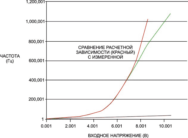

Рисунок 4 демонстрирует хорошее совпадение рассчитанных и измеренных зависимостей. Расхождение кривых по мере роста частоты объясняется возрастанием влияния паразитных емкостей схемы и печатной платы при уменьшении емкости варикапа. Грамотная трассировка схемы позволит минимизировать этот эффект и расширить частотный диапазон.

Рисунок 4. Рассчитанная и измеренная зависимости хорошо согласуются.
