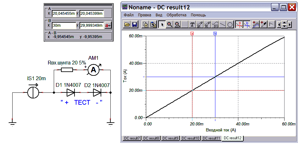

источник тока IS1 имитирует наш задатчик тока; для модели установим диапазон его изменения 0 … 40 мА;
диод D1 1N4007 подключен к клеммам «+ ТЕСТ –»;
идеальный амперметр АМ1 с Rвх.шунта 20 Ом имитирует мультиметр на измерительном пределе 20 мА; его «показания» мы и выводим на график.
Сопротивление Rвх.шунта выбрано равным 20 Ом не случайно. Оно характерно (обычно 10…17 Ом) для большинства мультиметров серии 8хх на измерительном пределе 20 мА. Из графика на Рисунке 12 видно, что наблюдается хорошая линейность показаний АМ1 вплоть до тока 20 мА. Только при токе 30 мА погрешность становится недопустимой. Но это не должно нас успокаивать: запас явно мал, и при неблагоприятном совпадении параметров мы и на 20 мА можем получить недопустимую погрешность.
Решение простое: последовательно с диодом D1 устанавливаем диод D2 и вновь запускаем:
Анализ -> Анализ постоянного тока -> Переходные характеристики постоянного тока…
Задатчик тока 4-20 мА для наладки систем автоматизации
Рисунок 13.
Положительный результат очевиден. Погрешность вплоть до 40 мА очень незначительная.

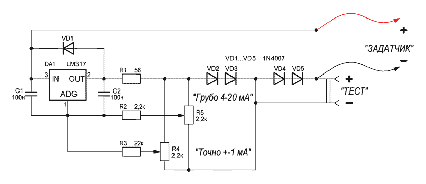

Теперь пора изобразить полную схему разработанного нами задатчика тока 4…20 мА.
Рисунок 14. Задатчик тока 4…20 мА. Схема электрическая принципиальная.
Здесь диод VD1 выполняет защитную роль, конденсаторы С1 и С2 служат для предотвращения самовозбужения схемы. Назначение остальных элементов мы подробно рассмотрели выше.
Отмечу важную особенность схемы: она представляет собой двухполюсник, выполняющий функции регулируемого стабилизатора постоянного тока. Причем отдельного источника питания для нее не требуется, и устройство с соблюдением полярности может быть включено в любой участок токовой цепи. На практике его обычно включают вместо датчика технологического параметра (см. Рисунок 2).

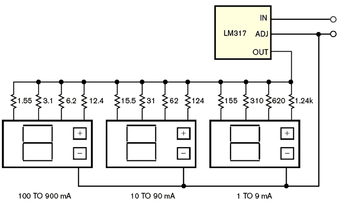

Для наглядности приведу только схемы этих устройств:
Рисунок 17. Схема лабораторного источника стабильного тока из [7].
Рисунок 18. Этот программируемый источник тока использует двоично-десятичные переключатели для установки тока ограничения [8].
