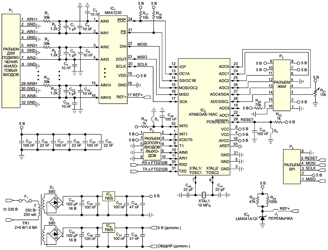

Идея изображенной на Рисунке 1 схемы возникла в связи с необходимостью измерения выходных сигналов в конкретной схеме 4-канального аналогового источника напряжения, однако, без сомнения, ей можно найти применение во множестве других приложений. Конструкция основана на микроконтроллере Atmel ATmega8-16AC и 12-разрядном АЦП Maxim MAX1230 [1, 2]. Хотя в микроконтроллере имеется встроенный 10-разрядный АЦП, гораздо эффективнее использовать внешний многоканальный преобразователь, чем мультиплексировать множество аналоговых каналов на дифференциальные входы АЦП ATmega8-16AC.
 Автономный цифровой вольтметр на многоканальном АЦП
Рисунок 1. В этом многоканальном малопотребляющем вольтметре использованы АЦП с мультиплексируемыми входами, микроконтроллер и ЖК индикатор.
Микросхемы IC1 и IC2 связаны интерфейсом SPI, в соответствии с рекомендациями, изложенными в [2]. Резисторы R17 и R18 подтягивают к шине питания выход флага завершения преобразования и вход выбора кристалла. Сигналы SPI выходят на разъем P4 для подключения программатора. Кнопка S2 предназначена для сброса IC2, R22 и C42 подавляют дребезг кнопки. Аналогичную функцию выполняют элементы R19 и C39 в отношении кнопки S1, подключенной к выводу INT0 микросхемы IC2, используемой для переключения страниц ПЗУ знакогенератора ЖКИ.
Выводы с 23 по 28 микросхемы IC2 через разъем P2 идут к символьному ЖК индикатору Bolymin BC2002CBNHEH$ формата 20×2 [3]. Подстроечным резистором R21 устанавливается уровень контраста ЖКИ. Выводы RXD и TXD микросхемы IC2 можно использовать для подключения к интерфейсу USB через дополнительный мост USB-UART FTD232BM (на схеме не показан). Интерфейс потребуется при необходимости накопления результатов измерений.
Аналоговые входы AIN0 … AIN15 микросхемы IC1 подключены к восьми делителям напряжения R1 … R16. Коэффициент деления выбирается в соответствии с максимальным уровнем измеряемого напряжения. Не забывайте, что уровень полной шкалы АЦП определяется величиной опорного напряжения REF+. Аналоговые входы микросхемы IC1 снабжены УВХ (устройство выборки и хранения), поэтому выходной импеданс источника сигнала может влиять на общее время преобразования. Для устранения этого влияния к дифференциальным входам AIN0 и AIN1 микросхемы IC1, согласно рекомендациям [2], подключены конденсаторы C1, C2 и C3. Такие же группы конденсаторов подключены и к остальным аналоговым входам.
IC1 может работать с частотой дискретизации до 300 тыс. выборок в секунду, что позволяет оцифровывать низкоскоростные переходные процессы и с помощью субдискретизации измерять периодические сигналы с шириной полосы, превышающей частоту выборки АЦП. Правда, для этого потребуется антиалайзинговая предварительная фильтрация входных сигналов
Прецизионный параллельный стабилизатор IC5 вырабатывает для микросхемы IC1 внешнее опорное напряжение REF+, равное 1.25 В. Резисторами R23 и R24, в соответствии с [4], устанавливается рабочий ток стабилизатора. Силовой трансформатор выбирайте в соответствии с напряжением сети в вашей местности. На схеме показан трансформатор 230 В с предохранителем 0.25 А. При сетевом напряжении 120 В необходимо установить предохранитель на вдвое больший ток. Напряжения со вторичных обмоток трансформатора выпрямляются диодными мостами D1 и D2 и стабилизируются последовательными стабилизаторами 7805. Один канал 5 В непосредственно питает многоканальный вольтметр, а другой предназначен для общего использования.
