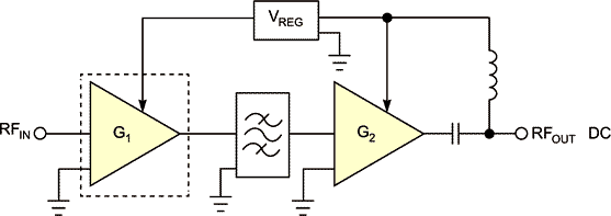

Рисунок 2. Полосовой фильтр между двумя усилителями ослабляет внеполосные составляющие.
На Рисунке 2 показан двухкаскадный усилитель с полосовым фильтром между каскадами. Схема была собрана на стандартной 4-слойной печатной плате с диэлектриком FR4 толщиной 1.6 мм. В отличие от дешевых конструкций на двухсторонних платах, 4-слойная позволяет использовать дополнительные слои для трассировки шин питания и изоляции пассивной антенны от каскадов усилителя, чтобы исключить вероятность образования паразитных обратных связей, которые могут стать потенциальным источником возбуждения схемы. В результате получилась схема, имеющая при комнатной температуре коэффициент шума 0.77 дБ, усиление 28.5 дБ, точку децибельной компрессии −16 дБм и точку пересечения интермодуляции третьего порядка IP3 = −5.8 дБм. Коэффициент стоячей волны напряжения на выходе схемы равен 1.3. Параметр IP3 можно улучшить, если ценой ухудшения шумовых характеристик увеличить ток стока.

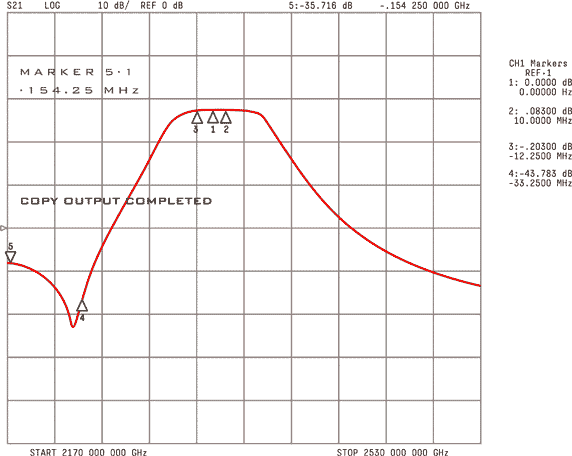

Рисунок 3. Измеренная АЧХ усилителя имеет центральную частоту 2.332 ГГц.
Результаты измерений коэффициента усиления относительно центральной частоты 2.332 ГГц при уровнях входной и выходной мощности −40 дБм и −11.5 дБм, соответственно, приведены на Рисунке 3. Составляющие сигнала, лежащие вне полосы пропускания, схема подавляет с помощью расположенного между каскадами полосового фильтра.

  • Заметка интересная, но приведённый Рис.3 не соответствует действительности (то же и в оригинале, в EDN). Описание создания двухкаскадного усилителя вообще отсутствует, так же как и результаты измерений шумов, параметров согласования на входе и на выходе. Автору успешно удалось "угробить" исходный Кш=(0,3-0,4)дБ, снизив его до 0,77дБ. Сильный ход! Скорее всего, разработка и параметризация начались и закончились в MWO, без макетирования. А жаль...
