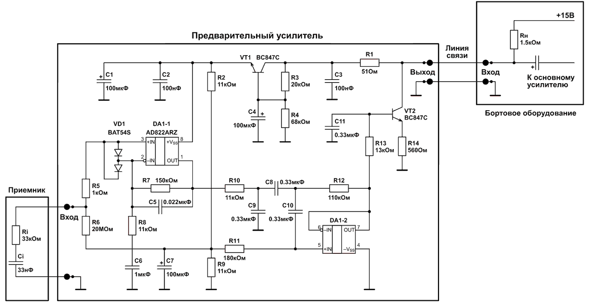

Рисунок 1. Практическая реализация удаленного предварительного усилителя для гидроакустического сенсора.
Использование модифицированного транзисторного сглаживающего фильтра в качестве стабилизатора напряжения (в схеме на Рисунке 1 он выполнен на транзисторе VT1) оказалось возможным ввиду малого собственного тока, потребляемого входным усилителем и фильтром, выполненным на ИМС ОУ серии AD822 [3]. Данная ИМС при питании от однополярного напряжения VS = +5 В имеет собственный ток потребления IQ не более 1.6 мА при типовом значении IQT = 1.24 мкА. Ко всему прочему, ОУ AD822 имеет нормированный уровень шумов в низкочастотной части спектра. Например, в частотном диапазоне 10 Гц спектральная плотность напряжения не превышает 25 нВ/√Гц, а двойной размах амплитуды шумов в диапазоне 0.1 Гц – 10 Гц не более 2 мкВ. ИМС AD822 имеет rail-to-rail выход, сверхмалые входные токи, хорошо работает с высокоимпедансными источниками сигнала, и, как уже отмечалось, допускает работу от однополярного источника питания 5 В. Этот выбор идеально подходит для решения поставленной задачи. Как видно из приведенного рисунка, схема достаточно сложна. Кроме стабилизатора напряжения на транзисторе VT1, схема содержит входной усилитель, сложную систему фильтров (фактически, это полосовой фильтр с усилением) и выходной каскад, работающий на удаленную нагрузку. Питание и передача сигнала осуществляются по двухпроводной линии. Входной усилитель на DA1-1 обеспечивает согласование с приемником (выходное сопротивление приемника на частоте 12 Гц более 400 кОм) и начальное усиление в полосе пропускания. Защиту входного усилителя от бросков напряжения обеспечивает ограничитель на диодах Шоттки VD1, ток диодов защиты ограничивается резистором R5. Выходной каскад усилителя – это транзистор с общим эмиттером и отрицательной обратной связью по напряжению. Усилитель имеет сложную систему фильтров. Во-первых, это непосредственно входной усилитель, работающий как полосовой фильтр. Во-вторых, это фильтр низких частот первого порядка на элементах R10, C9; фильтр высоких частот второго порядка на ИМС DA1-2; еще один фильтр низких частот первого порядка на элементах R13, C11. Полоса пропускания предварительного усилителя по уровню –3 дБ составляет 8 Гц – 35 Гц, подавление частот 1 Гц и 200 Гц – примерно по 45 дБ, что соответствовало техническому заданию. АЧХ предварительного усилителя с учетом влияния выходного импеданса приемника представлена на Рисунке 2.

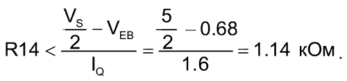

Рассмотрим работу схемы питания усилителя и методику его расчета по цепям постоянного тока. Искусственная средняя точка обеспечивается делителем на элементах R2, R9, C7 (заметьте, R2 = R9). Делитель задает смещение 0.5VS (в рассматриваемом варианте это 2.5 В) для обоих ОУ ИМС DA1. Таким образом, обеспечивается максимальный динамический диапазон низковольтной части предварительного усилителя. Положим напряжение питание ИМС DA1 равным +5 В. Как отмечалось выше, собственный ток потребления DA1 в этом режиме составляет не более 1.6 мА. Исследования, проведенные автором статьи, показали, что для достижения максимального динамического диапазона выходного напряжения ток покоя коллектора выходного транзистора VT2 (ток при отсутствии сигнала) должен в несколько раз превышать собственный ток потребления каскадов низковольтной части усилителя (в данном случае AD822 и делителя R2, R9). Величину тока коллектора транзистора VT1 устанавливает резистор R14. Следовательно
(Примечание: VEB = 0.68 В – это типичное напряжение база-эмиттер VEB для маломощных кремниевых транзисторов в активном режиме [4]).
Пусть R14 = 560 Ом. В этом случае ток коллектора IC выходного транзистора равен

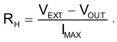

Для обеспечения технологического запаса положим величину напряжения на коллекторе VT2 равной VOUT = 7.8 В. Таким образом, сопротивление в цепи нагрузки выходного каскада усилителя будет равно
где
IMAX – полный ток потребления усилителя,
VEXT – напряжение на удаленной нагрузке, которое лучше выбирать на уровне 2VOUT.
Полный ток потребления можно узнать, закончив проектирование каскада на транзисторе VT1.

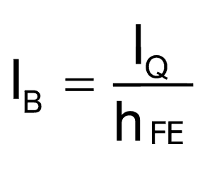

Это ожидаемый результат, а в реальной ситуации VS будет несколько ниже, поскольку формула не учитывает базовый ток транзистора VT1. Это важное замечание, для минимизации влияния базового тока необходимо, чтобы ток через делитель R3, R4 превышал базовый ток транзистора VT1, как минимум, в 10 раз. Для рассматриваемой схемы базовый ток транзистора VT1 будет равен
и составит, соответственно, 1.6/400 = 4 мкА.

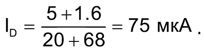

Минимальный ток через делитель R3, R4 будет равен
Проверка показала, что каскад на транзисторе VT1 остается работоспособен при ΔVS не менее (1.4 – 1.6) В. Таким образом, ток делителя
Условие, оговоренное выше, выполнено. Ток через удаленную нагрузку RН (размещенную в бортовом оборудовании) без сигнала будет равен

Переменная составляющая напряжения на коллекторе VT1 блокируется конденсатором C4. Величина емкости этого конденсатора зависит от наименьшей рабочей частоты усилителя. Так, частота среза фильтра 1/2πR3C4 должна быть не менее чем в 10 раз ниже наименьшей рабочей частоты предусилителя. Резистор R1 и конденсатор С3 необязательны, но они дают некоторый позитивный эффект, так как образуют фильтр низких частот на входе стабилизатора напряжения. Рекомендуемая величина резистора R1 – 51 Ом, конденсатора С3 – 100 нФ.

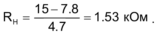

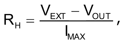

Поскольку максимальный ток потребления уже известен, вычислим оптимальное для рассматриваемого варианта сопротивление нагрузки выходного каскада предусилителя. Как отмечалось выше,
Таким образом,
Номинал резистора Rн выбран 1.5 кОм.

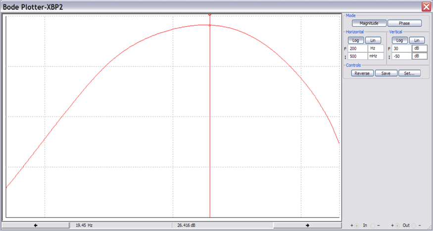

Представленное автором техническое решение было проверено на опытной партии из 28 предварительных усилителей разных типов, и результаты проверки полностью совпали как с расчетами, так и с их компьютерными моделями. При внешней нагрузке 1.5 кОм коэффициент усиления в полосе пропускания составил 26 дБ. Напряжение на коллекторе VT2 составило 7.8 ± 0.05 В, ток потребления при отсутствии сигнал был в пределах 4.8 мА, максимальная амплитуда выходного сигнала превысила ожидаемую, и составила 2 В. Подавление сигнала с частотой 10 Гц по цепи питания VS – не менее 40 дБ. Напряжение питания ОУ было в пределах (4.96 – 5.15) В. Усилитель оказался практически нечувствительным к емкости нагрузки и устойчиво работал при испытании в реальных условиях через двухпроводную линию связи длиной 120 метров. При этом отношение сигнал/шум намного превышало аналогичные результаты имевшегося прототипа, который использовался ранее в подобном оборудовании. Уровень шумов на выходе усилителя был на уровне разрешающей способности доступных средств измерения, и определялся исключительно схемным решением входного усилителя; цепь питания не оказывала сколь-нибудь заметного влияния на этот параметр.

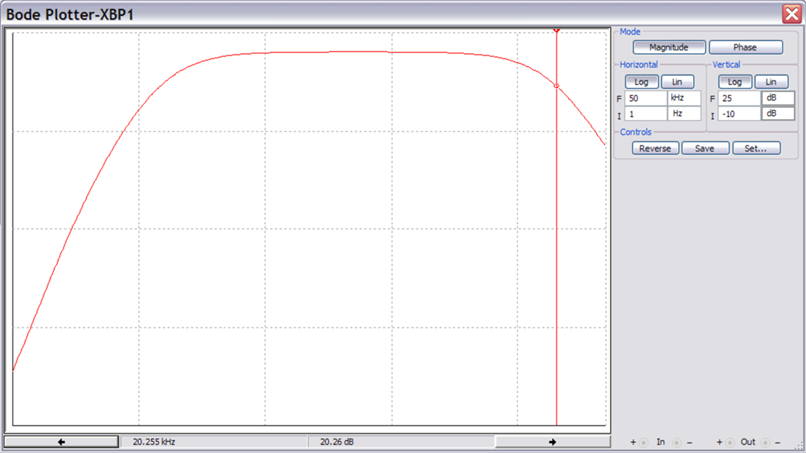

Если рассматривать предлагаемое схемное решение без дополнительных фильтров, то АЧХ такого усилителя линейна в широком диапазоне частот и определяется частотными свойствами входного усилителя на DA1-1 (Рисунок 3). Для схемы, приведенной на Рисунке 1, с минимальной частотной коррекцией (С5 = 47пФ, фильтр третьего порядка на DA1-2 исключен, база транзистора VT2 подключен непосредственно к выходу каскада на DA1-1), полоса пропускания по уровню –3 дБ составляет от 14 Гц до 20 кГц (Рисунок 3).

Рисунок 3. АЧХ предварительного усилителя с минимальной частотной коррекцией.
Изменение емкости конденсатора С3 от 1 нФ до 330 нФ, так же как и изменение емкости нагрузки от 0 пФ до 330 нФ, практически не оказывает в данной полосе частот влияния на верхнюю частоту среза усилителя. Таким образом, можно утверждать, что предлагаемый усилитель может быть использован с коаксиальными или экранированными кабелями, имеющими, как известно, большую погонную емкость.
