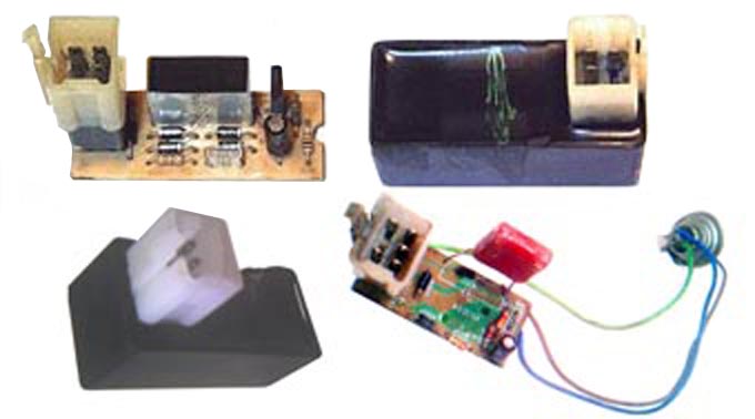

При разработке данной схемы ставилась задача сделать компактную универсальную плату коммутатора, которая позволяла бы быстро и без перепайки деталей повторить разные варианты существующих промышленных образцов, из тех, которые можно купить в магазине. Выглядят они все примерно так, как показано на Рисунке 1.
Рисунок 1. Внешний вид и «начинка» коммутаторов.
Основной недостаток этих коммутаторов – низкая надежность. При этом ремонтировать их не представляется возможным, поскольку сама электронная плата в корпусе залита компаундом.

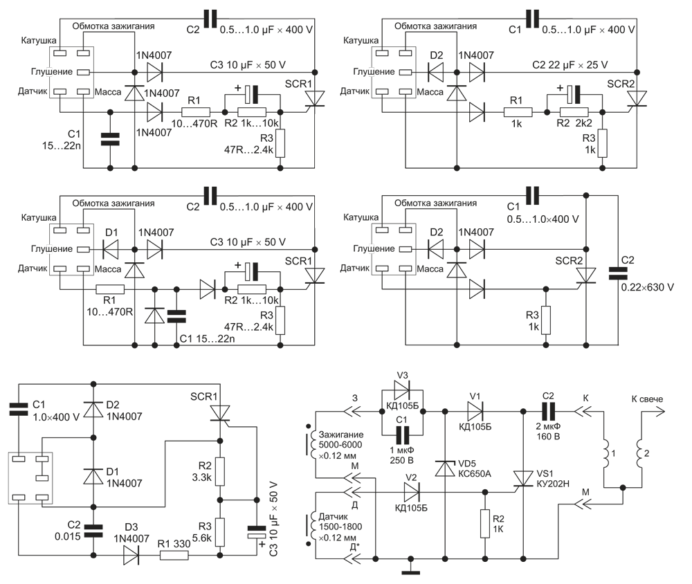

В Интернете можно найти множество вариантов электронных схем таких коммутаторов, и различия их, в принципе, незначительны. Каждый производитель делает схему под свой тип двигателя. На Рисунке 2 приведено несколько примеров таких схем.
Рисунок 2. Варианты схем электронных коммутаторов.
Все эти схемы можно в изобилии найти в Интернете, как правило, без подробных описаний и конкретных примеров применения. Как видно, схемы различаются, в основном, наличием или отсутствием RC-элементов в цепи управляющего электрода тиристора и количеством диодов, что позволяет получать различные параметры управляющих импульсов и, таким образом, менять угол опережения зажигания в зависимости от оборотов двигателя.
В данной статье приведен пример универсальной платы такого электронного коммутатора, позволяющей с помощью подстроечных элементов подобрать подходящий вариант без перепайки схемы. После настройки схемы с конкретным типом двигателя в различных режимах его работы все подстроечные элементы нужно будет заменить на постоянные, подобрав соответствующие номиналы.

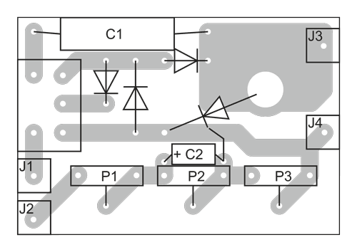

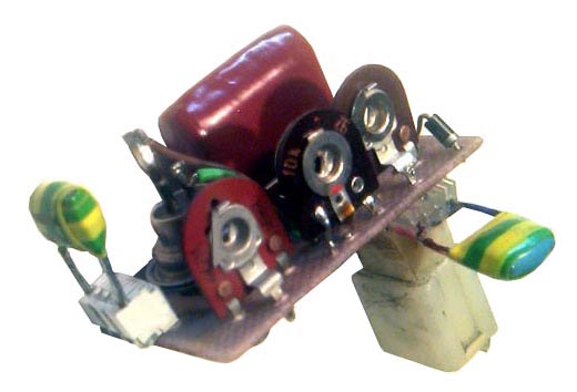

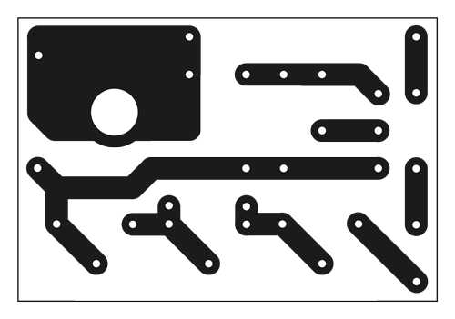

Следует иметь в виду, что печатная плата устройства, показанного для примера на Рисунке 4, рисовалась без учета цоколевки реального разъема, которого на тот момент просто не было под рукой, поэтому разъем был установлен позже с обратной стороны платы (со стороны печатных проводников). Ниже приведен «нормальный» вариант платы (Рисунок 5), с учетом цоколевки, поэтому стандартный разъем на ней следует устанавливать со стороны деталей. Расположение деталей на печатной плате показано на Рисунке 6.
Рисунок 5. Печатная плата коммутатора (размеры 40 × 60 мм). Рисунок 6. Расположение деталей на печатной плате коммутатора.
Необходимо еще раз напомнить, что схема разрабатывалась как отладочная, поэтому для ее использования в реальных уличных условиях после всех настроек и регулировок следует заменить подстроечные элементы на постоянные с такими же или наиболее близкими номиналами и поместить плату в подходящий герметичный корпус, либо залить эпоксидной смолой или каким-нибудь другим изолирующим компаундом.
