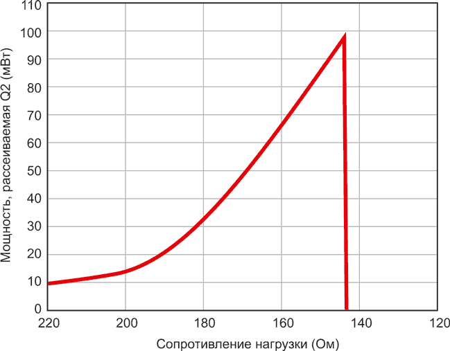

При указанных на схеме номиналах компонентов и и VS = 20 В мощность, рассеиваемая транзистором Q2, возрастает линейно до тех пор, пока сопротивление нагрузки не станет меньше 180 Ом – значения, с которого начинается область ограничения (Рисунок 2). Когда сопротивление упадет примерно до 144 Ом, рассеиваемая на Q2 мощность достигнет 494 мВт. При дальнейшем снижении сопротивления напряжение коллектор-эмиттер транзистора Q2 достигает 5 В, IC1 и Q3 полностью открываются и запирают транзистор Q2. Рассеиваемая мощность сразу же падает до нуля, защищая Q2 от повреждения.
Усовершенствованная схема ограничения тока для повышенных напряжений
Рисунок 2. Зависимость демонстрирует очень высокую скорость реакции при падении сопротивления нагрузки до
опасного уровня.

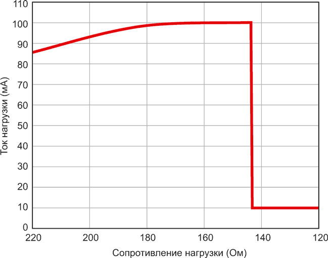

Ток нагрузки изменяется в соответствии с уменьшением сопротивления нагрузки. Вначале ток нарастает линейно до уровня примерно 100 мА, с которого начинается область ограничения (Рисунок 3). В точке закрывания транзистора Q2 ток нагрузки немедленно падает примерно до 10 мА. В таком «выключенном» состоянии схема защелкивается, и с этого момента ток нагрузки определяется практически одним лишь током IC1. Чтобы вернуть схему в рабочее состояние, необходимо либо выключить и вновь включить питание, либо отсоединить нагрузку. Схема обеспечивает быструю и точную защиту проходного транзистора Q2. В связи с высокой чувствительностью схемы для предотвращения ложных срабатываний может потребоваться дополнительный конденсатор C1, фильтрующий напряжение на входе Ref микросхемы IC1. Кроме того, причиной ложных срабатываний может быть и высокая скорость отклика схемы, если нагрузка является источником больших пусковых токов.
Рисунок 3. На графике зависимости протекающего через нагрузку тока от сопротивления нагрузки видна область ограничения между 180 Ом и 144 Ом, после которой ток нагрузки отсекается и падает до уровня 10 мА.
