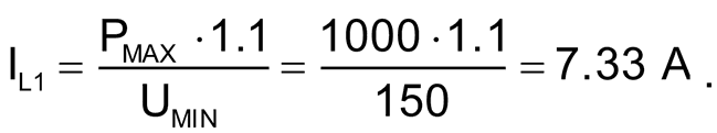

Для начала определим максимальные напряжения и токи в обмотках линейных дросселей L1 – L3. Определим токи и напряжения по упрощенным формулам, которые справедливы для случая, когда входное напряжение стабилизатора изменяется в диапазоне от 150 до 260 В, а выходное равно 220 В.
Найдем действующий ток в обмотке дросселя L1 для случая полностью активной нагрузки:

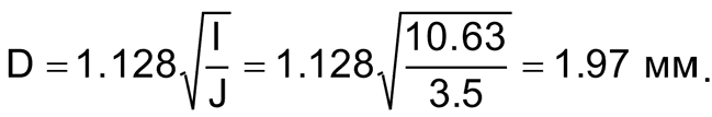

Определим диаметр обмоточного провода по формуле:
Из таблицы стандартных обмоточных проводов выбираем ближайший более толстый медный провод d=2.02 мм.

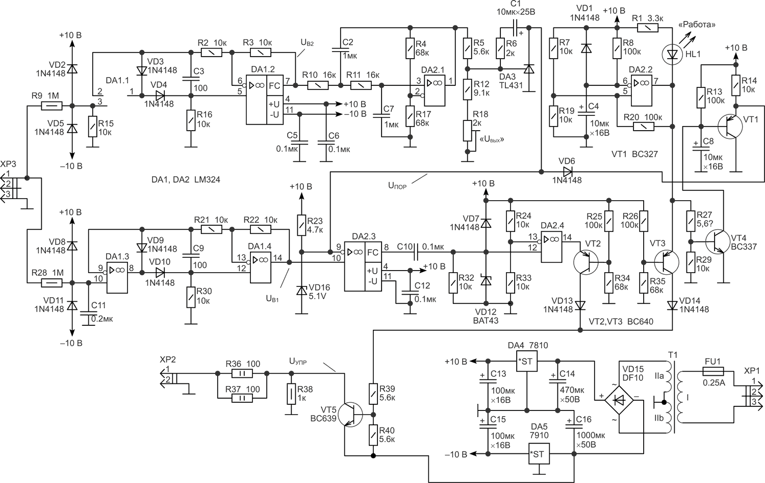

Блок управления стабилизатора
Принципиальная электрическая схема блока управления стабилизатора изображена на Рисунке 4.
Как получить чистую синусоиду из модифицированной - Принципиальная электрическая схема блока управления стабилизатора
Рисунок 4. Принципиальная электрическая схема блока
управления стабилизатора.
Функциональная схема блока управления стабилизатора соответствует схеме, изображенной на Рисунке 1. Выходное напряжение стабилизатора UН через разъем XP3 поступает на вход делителя напряжения R9, R15 и интегратора, выполненного в виде RC-цепочки на элементах R28 и C11. Диоды VD2 и VD5 ограничивают амплитуду выходного напряжения делителя напряжения, а диоды VD8 и VD11 ограничивают амплитуду выходного напряжения интегратора.
Выходное напряжение интегратора с конденсатора С11 поступает на вход выпрямителя В1. Узел В1 представляет из себя двухполупериодный выпрямитель [3], собранный на двух операционных усилителях (ОУ) DA1.3 и DA1.4, а также на элементах VD9, VD10, C9, R21, R22, R30. При положительном входном напряжении диод VD9 закрыт, а диод VD11 открыт, и схема выпрямителя охвачена общей отрицательной обратной связью через резисторы R21 и R22. За счет действия обратной связи напряжение UВ1 на выходе DA1.4 поддерживается равным входному напряжению выпрямителя. Если на входе выпрямителя отрицательное входное напряжение, то диод VD10 закрыт, а диод VD9 открыт. При этом ОУ DA1.3 действует как повторитель, а ОУ DA1.4 – как инвертор с единичным коэффициентом усиления. В результате выходное напряжение выпрямителя равно по абсолютному значению входному, но имеет противоположную, т.е. положительную, полярность. Конденсатор C9 предотвращает возбуждение выпрямителя.
С выхода делителя напряжения R9, R15 напряжение поступает на вход двухполупериодного выпрямителя В2, собранного на двух ОУ DA1.1 и DA1.2, а также на элементах VD3, VD4, C3, R2, R3, R16. Выпрямитель В2 полностью аналогичен выпрямителю В1. Выходное напряжение UВ2 выпрямителя В2 поступает на фильтр нижних частот Саллена-Кея [3], собранного на ОУ DA2.1 и элементах C2, C7, R4, R10, R11, R17. Частота среза этого фильтра составляет 10 Гц. В результате этого фильтр выделает постоянную составляющую из напряжения UВ2 и активно подавляет пульсацию, равную удвоенной частоте сети (100 Гц).
С выхода фильтра сглаженное напряжение пропорциональное выходному напряжению стабилизатора поступает на вход пропорционально-интегрального (ПИ) регулятора, собранного на управляемом стабилитроне DA3 и элементах VD16, C1, R5, R6, R12, R18, R23. Входное напряжение регулятора через делитель напряжения R5, R12, R18 прикладывается к управляющему электроду DA3, где сравнивается с внутренним опорным напряжением UОП = 2.5 В. Это опорное напряжение задает номинальное значение выходного напряжения стабилизатора UН = 220 В. Если выходное напряжение стабилизатора выше номинального, то выходное напряжение регулятора UПОР уменьшается, а если ниже, то увеличивается. Резистор R23 выполняет двоякую роль. Во-первых, он выполняет роль нагрузки для DA3, а во-вторых, совместно со стабилитроном VD16 образуем параметрический стабилизатор, который ограничивает максимальное значение UПОР на уровне 5 В. Цепочка R6, C1 определяет параметры настройки регулятора.
Пороговое устройство собрано на ОУ DA2.3, работающем в режиме компаратора. Импульс управления UУПР должен формироваться по переднему фронту импульсов выпрямленного напряжения UВ1. Для этого напряжение UВ1 заведено на прямой вход DA2.3, а UПОР – на инвертирующий. Как только величина UВ1 превышает порог UПОР, на выходе DA2.3 формируется положительный фронт напряжения, который при помощи дифференцирующей цепочки C10, R32 превращается в короткий импульс. Этот импульс поступает на формирователь, собранный на ОУ DA2.4 и элементах VT2, VD7, VD12, VD13, R24, R25, R33, R34. Формирователь обеспечивает необходимую форму и длительность импульса управления.
Импульс управления через диод VD13 поступает на вход усилителя мощности, собранного на элементах VT5, R38-R40. Усилитель мощности обеспечивает величину и полярность напряжения управления UУПР, необходимого для надежного отпирания симистора VS1 (Рисунок 3). Резисторы R36, R37 преобразуют напряжение управления UУПР в ток управления, который через разъем XP2 подается в управляющий электрод симистора VS1.
Узел начального пуска собран на ОУ DA2.2 и элементах VT3, VD1, VD14, C4, R7, R8, R19, R20, R26, R35. Выходное напряжение делителя R7, R19 прикладывается к прямому входу DA2.2, а к инвертирующему выходу подключен конденсатор C4. Сразу после включения стабилизатора конденсатор С4 разряжен, и поэтому на выходе ОУ DA2.2 присутствует высокий уровень, который через транзисторный каскад VT3, R26, R35 и диод VD14 поступает на усилитель мощности. В результате этого симистор VS1 (Рисунок 1) удерживается в открытом состоянии, и на выходе стабилизатора фиксируется минимальное напряжение. Это состояние длится примерно 0.6 с и необходимо для завершения переходных процессов в дросселях стабилизатора.
Узел мягкого старта собран на элементах VT1, VT4, VD6, C8, R13, R14, R27, R29. Сразу после включения стабилизатора высокий уровень с выхода DA2.2 через делитель напряжения R27, R29 поступает на базу транзистора VT4. Транзистор VT4 открывается и шунтирует конденсатор мягкого старта C8, фиксируя на нем низкий уровень напряжения. Низкий уровень с конденсатора С8 через эмиттерный повторитель VT1 и диод VD6 поступает на выход регулятора. При этом напряжение UПОР имеет минимальное значение, обеспечивающее практически непрерывное удержание симистора VS1 в открытом состоянии. После окончания цикла начального пуска на выходе DA2.2 формируется низкий уровень, транзистор VT3 закрывается и начинается плавная зарядка конденсатора мягкого старта C8. Одновременно с зарядкой конденсатора С8 начинается возрастание порогового напряжения UПОР. При этом ток в дросселе L2 (Рисунок 3) убывает, и стабилизатор плавно, без толчков вводится в работу.
Светодиод HL1 «Работа» зажигается после завершения начального пуска и служит для индикации рабочего состояния стабилизатора.
Блок питания стабилизатора формирует двухполярное стабилизированное напряжение ±10 В и собран на элементах T1, DA4, DA5, VD15, C13-C16, FU1.
