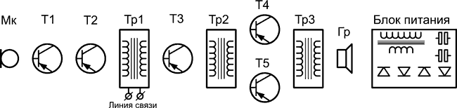

Практически на всех промышленных предприятиях применяются приборы громкой связи ПГС-10. Они хорошо зарекомендовали себя в работе благодаря своей простоте и схемному решению, не требующему высококвалифицированного обслуживающего персонала. Схема состоит из усилителя передачи и усилителя приема. Усилитель передачи двухкаскадный, выполнен на двух транзисторах Т1 и Т2 типа КТ502 по схеме с общим эмиттером. В качестве микрофона на входе усилителя передачи применен капсюль ВП-1. Нагрузкой усилителя передачи является линейный трансформатор Тр-1 общий для усилителя передачи и усилителя приема звукового сигнала. Приемная часть ПГС-10 состоит из линейного трансформатора Тр-1, одного каскада на транзисторе КТ837 (Т3), согласующего трансформатора Тр-2 и двухтактного выходного усилителя на транзисторах Т4 и Т5 (КТ837), выполненного по схеме с общим коллектором. Нагрузкой этого каскада служит трансформатор Тр-3. К выходу трансформатора подключен рупорный громкоговоритель. Блок питания содержит понижающий трансформатор, выпрямительный мост, состоящий из диодов Д202, и два параллельно включенных конденсатора 2000 мкФ × 50 В. На Рисунке 1 представлена структурная схема ПГС-10.

Рисунок 1.

  • " А в связи с наличием в атмосферном воздухе производственных помещений металлической пыли, попадающей в магнитные зазоры микрофонных капсюлей, ВП-1 приходят в негодность" Те кто в глаза видел ВП-1 - ИХ РАСШИРИТ ОТ ТАКИХ УМОЗАКЛЮЧЕНИЙ ! ВП-1- ПОЧТИ ГЕРМЕТИЧНЫЙ - ПОТОМУ И НЕ РАЗБОРНЫЙ ! У ДЭМ-4М и у ВП-1 - одна проблема обрыв мембраны вокруг шайб рабочего штока при взрывах или чрезмерном звуковом давлении ... В остальном - годами работают в условиях угольных шахт ... связь в лаве где концентрация проводящей угольной пыли зашкаливает ...
  • Много вопросов. Зачем такие сложности, не проще-ли защитить микрофон? [U]В результате, увеличилось входное сопротивление ПГС, что привело к повышению помехоустойчивости, устранению наводок и фона.[/U] С каких пор увеличение Rвх приводит к повышению помехоустойчивости? [U]В основной схеме ПГС ... и при включении в случае производственной необходимости десяти и более ПГС [/U] У вас что, не полный комплект ПГСИ-10? А релейного шкафа и пультов управления нет?
  • Промышленные предприятия где присутствует металлическая пыль в воздухе это -- цех слябинг где для охлаждения рольгангов от разогретых почти до бела слябов применяют воду, листопрокатные цеха, резка слябов, работа с болгаркой, точильные круги на каждом токарном участке, в слесарных мастерских. На шахте не работал про магнитную пыль под землёй ничего не знаю. ПГСИ это избирательная связь и число абонентов ограничено, никакого влияния на внутреннее сопротивление круга связи не оказывает. Ещё делают выносные тангенты, наводка на входные каскады..... ну да ладно, дальнейший урок платный, отвечу на все придирки .....
  • Более 30 лет работал в шахтной автоматике. Угольная пыль в ВП-1, даже обмотанном ПЭТ пленкой, все таки попадает (АС-3СМ). В начале 90-х удалось достать 900 штук. Пока было чем менять работали, но не рабочие не выбрасывали Когда новые закончились начали ремонтировать старые, и тут выяснилось, что в 90% повреждена мембрана, как писал выше НОВОРОСЬЕВИЧ, а в остальных зазор забит угольной пылью. После чистки и регулировки работоспособность ВП-1 восстанавливалась. Трудности возникали при сборке. Кстати ПГС 10 и ПГСИ 10 не одно и тоже.
  • согласен - в состав ПГСИ-10 входят в том числе 10 усилителей ПГС-10. А микрофоны в этих условиях лучше применять угольные (ну или ларинги) - они не имеют магнитов. Вот только где их теперь взять, замена на электретные не совсем удачный вариант. На примере своей Нокии могу сказать, что раза три в год мне приходилось чистить телефонный капсюль от мелко- дисперсной металлической пыли а электретному микрофону хоть-бы что.
  • На производстве к ПГС10 добавляют выносные микрофоны используя тангенты. Как вариант переделал ПГС 10 на угольный и в первую же ночь уронили операторы тангенту, уголь дал козу, дежурный монтёр не разобрался и перекрутил, поломал, подстроечное сопротивление. Электретные хорошо работают но подводит завльцовка. Вариант описанный в статье оказался лучшим, доступные цацки, хлопцы с удовольствием дорабатывают ПГС-ы, меньше бегать и капсюли доступные.
