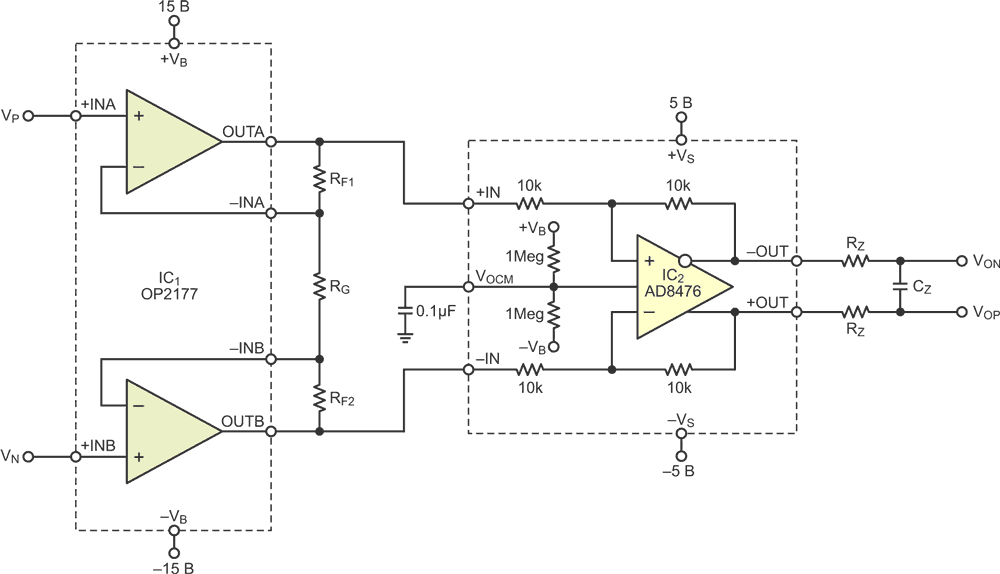

На Рисунке 1 показана схема маломощного полностью дифференциального измерительного усилителя, образованного каскадами прецизионного маломощного сдвоенного ОУ OP2177 (IC1) и полностью дифференциального усилителя/драйвера АЦП AD8476 (IC2). При токе потребления менее 1.2 мА усилитель имеет коэффициент шума на входе 11 нВ/√Гц, максимальный ток смещения 2 нА, максимальное приведенное ко входу напряжение смещения нуля 75 мкВ и максимальный температурный дрейф напряжения смещения 0.9 мкВ/K.
Маломощный измерительный усилитель с дифференциальным входом и выходом
Рисунок 1. Маломощный, полностью дифференциальный измерительный усилитель.

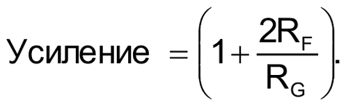

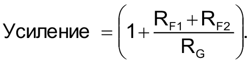

Микросхема OP2177 и резисторы RF1, RF2 и RG образуют предварительный усилитель с коэффициентом передачи напряжения
 Если RF1 = RF2 = RF, то
AD8476 выполняет функцию вычитающего устройства измерительного усилителя, которое принимает усиленный сигнал с выхода предусилителя, обрезает его синфазную составляющую и пропускает дифференциальную. Коэффициент подавления синфазного сигнала (CMRR) микросхемы AD8476 равен 90 дБ, соответственно, такой же уровень имеет CMRR измерительного усилителя при единичном усилении. При более высоких коэффициентах усиления приведенные к входу синфазные помехи во входном сигнале подавляются еще больше за счет усиления первого каскада.
Образованная тремя ОУ схема измерительного усилителя требует хорошего согласования сопротивлений резисторов RF1, RF2 и RG, от которых зависит точность установки коэффициента усиления. AD8476 также содержит выходной дифференциальный драйвер, позволяющий напрямую подключать его к симметричным входам АЦП с быстродействием до 500 Квыб/с. Необязательная цепь RZ, CZ образует однополюсный фильтр нижних частот, который может использоваться в качестве антиалиазингового фильтра.
Выходное синфазное напряжение измерительного усилителя задается выводом VOCM. Если этот вход оставить неподключенным, синфазное напряжение установится посередине напряжения питания. При использовании AD8476 в качестве драйвера АЦП точка подключения VOCM должна соответствовать диапазону входных напряжений преобразователя.
