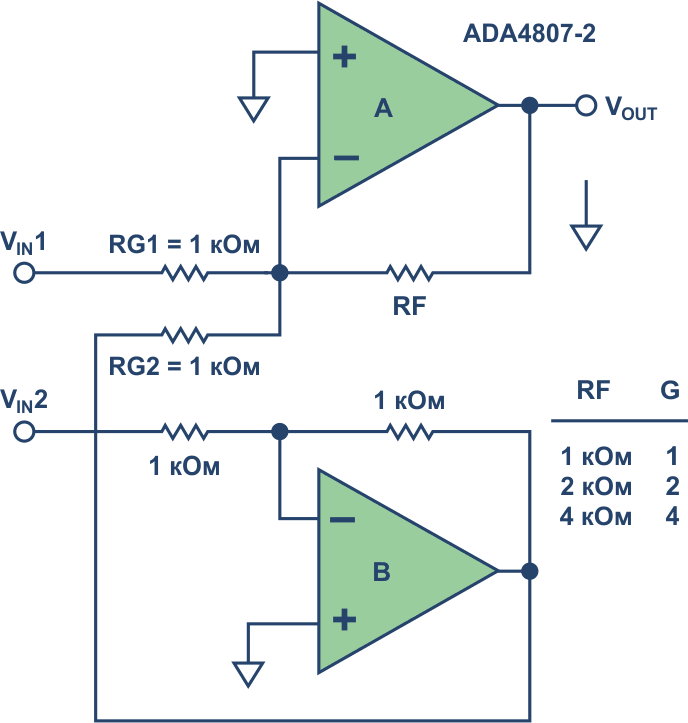

Усилитель с дифференциальным входом и несимметричным выходом.
Рисунок 1. Усилитель с дифференциальным входом и несимметричным выходом.
Простым решением является использование сдвоенных прецизионных усилителей с резистивной цепочкой установки усиления, как показано на Рисунке 1. Эта схема демонстрирует простой способ преобразования дифференциального входного сигнала в несимметричный выходной сигнал с регулируемым усилением. Усиление G системы определяется формулой (1):

G = RF/1 кОм,
(VIN1 – VIN2) – дифференциальное входное напряжение.

Схема может преобразовывать дифференциальный входной сигнал в несимметричный выходной сигнал с регулируемым усилением. Коэффициент усиления системы может задаваться соотношением сопротивлений резисторов RF и RG1, в предположении, что RG2 = RG1 и коэффициент усиления усилителя B равен –1.
Например, ADA4807-2 – сдвоенный 180-мегагерцовый усилитель, – в этом приложении может быть включен как инвертирующий усилитель, и эта схема обеспечивает более низкий уровень шумов. Благодаря низкому собственному току потребления (1000 мкА на усилитель) схема идеально подходит для систем преобразования данных с низким потреблением и высоким разрешением.

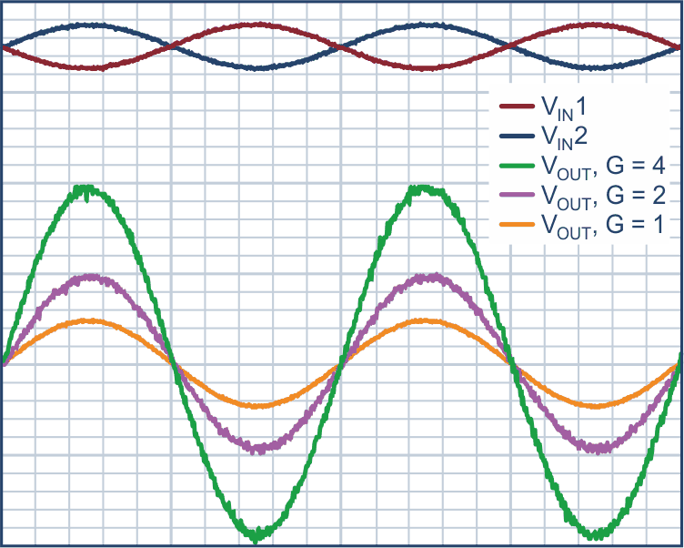

Осциллограммы на Рисунке 2 были получены путем подачи на вход дифференциального напряжения и изменения усиления схемы. Коэффициент усиления системы задается резистором RF. Как можно видеть, на рисунке показаны осциллограммы для коэффициентов усиления системы 1, 2 и 4 при дифференциальном входном напряжении 1 В пик-пик и частоте 1 кГц.
