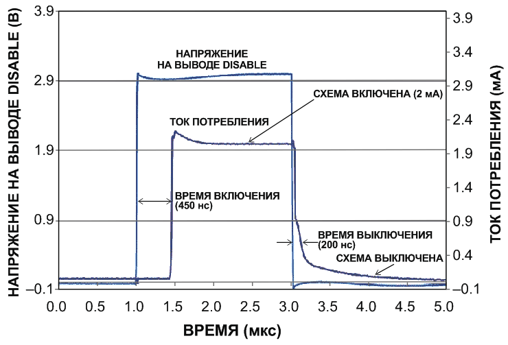

Вывод DISABLE позволяет включать и выключать генератор. Такая функция перехода в «спящий» режим очень полезна для снижения потребляемой мощности. Для отключения схемы на время, когда она не используется, достаточно подать на вывод DISABLE напряжение менее 1.1 В. Это не более чем за 200 нс автоматически снизит ток, потребляемый двумя ОУ, до ничтожно малого уровня. Остальная часть тока, потребляемого схемой, приходится, в основном, на резистивный делитель R1, R2. При переводе устройства в спящий режим ток, потребляемый от батареи, с 2 мА уменьшается до 80 мкА. При этом выход схемы переходит в высокоимпедансное состояние, а для пробуждения и возврата в активный режим достаточно всего 500 нс.

Типовой ток потребления сдвоенного ОУ, использованного в схеме на Рисунке 1, равен 2 мА при напряжении питания 3 В. То есть, в активном режиме рассеиваемая мощность составляет 6 мВт. Однако в спящем режиме типовой ток потребления резко снижается до 2 мкА, и мощность рассеивания падает до 6 мкВт. Это соответствует коэффициенту экономии энергии 1000:1.

Рисунок 3. Вывод DISABLE позволяет быстро включать и выключать схему.
Легко и быстро переключаться между двумя режимами дает возможность наличие выводов блокировки. Благодаря исключительно малому времени включения и выключения, составляющему несколько сотен наносекунд, переключение режимов происходит практически без задержки.
