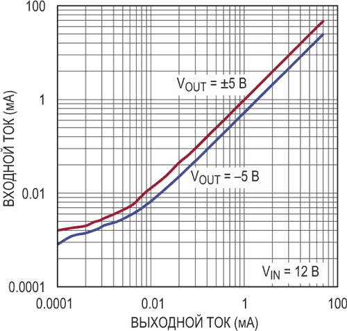

Рисунок 2. Зависимость входного тока от тока нагрузки для расщепленного источника питания, изображенного на Рисунке 1. (Кривая –5 В также справедлива и для схемы
на Рисунке 3).

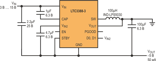

Ток индуктивности через внутренний P-МОП ключ линейно нарастает до уровня IPEAK как в понижающем преобразователе, а затем через N-МОП ключ спадает до нуля, заряжая при этом выходной конденсатор отрицательным напряжением. Такой характер работы типичен для инвертирующего синхронного повышающе-понижающего преобразователя в режиме критической проводимости. Максимальный выходной ток в этой конфигурации ограничен пиковым током индуктивности, входным напряжением и абсолютной величиной выходного напряжения. Приведенное ниже выражение может использоваться для оценки максимального доступного выходного тока.
В приложениях с расщепленными источниками питания аналоговые цепи подключаются между шинами положительного и отрицательного напряжения. В результате такого включения токи нагрузки обоих регуляторов имеют одинаковую величину. На Рисунке 2 изображена зависимость входного тока от выходного тока для схемы из Рисунка 1. При очень малых токах нагрузки, не превышающих 10 мкА, входной ток покоя может восприниматься как положительное смещение во входном токе. При токах, бóльших 100 мкА, этот эффект минимален, и входной ток приблизительно равен выходному. Выражение для входного тока можно аппроксимировать следующей формулой:
где η – КПД.
Источник отрицательного напряжения
На Рисунке 3 показана повышающе-понижающая конфигурация, использованная для создания шины отрицательного напряжения. Для запуска преобразователя в такой конфигурации достаточно, чтобы входное напряжение лишь на 2.5 В (типовое значение) превысило порог UVLO. Кривая –5 В на Рисунке 2 применима и к этой схеме при входном напряжении 12 В.
Рисунок 3. Источник отрицательного напряжения.
