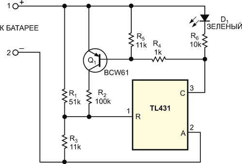

ИМС параллельного стабилизатора напряжения TL431 можно с успехом использовать во множестве приложений, и, в частности, в качестве компаратора с гистерезисом. Для этого используется ее внутренний источник опорного напряжения и лишь нескольких дополнительных внешних компонентов. Этот компаратор с гистерезисом, подобный триггеру Шмитта, можно использовать в качестве простого монитора состояния аккумулятора (Рисунок 1). Верхнее пороговое напряжение VT+ этого компаратора можно вычислить по формуле

ИМС параллельного стабилизатора контролирует напряжение на батарее
Рисунок 1. Параллельный стабилизатор с дополнительными
компонентами, работающий как триггер Шмитта,
включает светодиод, когда батарея полностью заряжена.
Если напряжение батареи выше, чем верхнее пороговое напряжение, на катоде ИМС TL431 установится низкий уровень, равный приблизительно 2 В. При этом транзистор Q1 будет открыт, а светодиод LED1 будет светиться. Нижний порог компаратора VT– вычисляется как
Когда вследствие разряда напряжение на батарее окажется меньше нижнего порога VT–, напряжение на катоде ИМС TL431 поднимется до уровня, равного напряжению батареи. Транзистор Q1 выключится, а индикатор LED1 погаснет. LED1 включится снова только тогда, когда после зарядки батареи ее напряжение превысит верхнее пороговое напряжение компаратора.
Примечание редакции
Если необходимо, чтобы светодиод не загорался при включении устройства с интегрированным в него монитором, можно установить между коллектором и эмиттером транзистора Q1 конденсатор емкостью 4.7…10 мкФ.
Для упрощения расчетов прилагается файл «Calculations rus.xls», который позволяется выполнить расчет пороговых напряжений по известным номиналам резисторов R1 и R2, или вычислить номиналы резисторов R1 и R2 в соответствии с необходимыми порогами срабатывания монитора.
