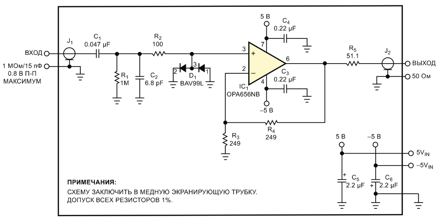

Изображенную на Рисунке 1 схему вы можете собрать за один вечер из горстки недорогих компонентов. Вход схемы имеет такие же параметры, как и настольный осциллограф – сопротивление 1 МОм с параллельной емкостью 15 пФ. Вы также можете расширить сферу применения этого активного устройства, используя его вместо стандартных осциллографических пробников 1:1 или 1:10. Включенные друг за другом кремниевые диоды D1 ограничивают входной сигнал на уровне падающих на них прямых напряжений, защищая входной смеситель от повышенных напряжений и электростатических разрядов. В связи с тем, что большинство пользователей использует пробник и анализатор спектра для измерения сигналов и шумов малых амплитуд, такое ограничение больших сигналов несущественно для большинства приложений.

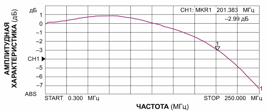

Высококачественный операционный усилитель OPA656 компании Texas Instruments (IC1) с полевыми транзисторами на входах обеспечивает усиление, равное двум. В такой конфигурации его полоса пропускания составляет примерно 200 МГц (Рисунок 2). OPA656 может работать на нагрузку 50 Ом с последовательным согласующим резистором. При общем сопротивлении нагрузки 100 Ом потери усиления составляют 6 дБ, и результирующее усиление схемы оказывается равным единице. Кроме того, OPA656 вносит меньше шумов и искажений, чем большинство имеющихся в продаже активных пробников с полевыми транзисторами на входах.

Рисунок 2. В измеренной по уровню –3 дБ полосе пропускания от 10 Гц до 200 МГц
АЧХ щупа имеет неравномерность чуть меньше 1 дБ, что выгодно
отличает его от многих имеющихся в продаже активных щупов на
полевых транзисторах с типичной неравномерностью АЧХ ±2 дБ.

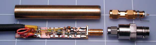

Пробник заключен в небольшой отрезок медной трубки (Рисунок 3), которая продается в магазинах товаров для хобби. На входе использован разъем SMA, имеющий множество переходных адаптеров к разъемам других типов, в частности, к BNC. Для питания пробника требуются источники напряжения +5 и –5 В, от каждого из которых схема забирает приблизительно по 18 мА. Эти напряжения можно взять с клемм питания пробника, если таковые имеются на измерительном приборе, или самостоятельно изготовив простейший источник питания из трансформатора и линейных стабилизаторов, в качестве которых лучше всего использовать 78L05 и 79L05.

Рисунок 3. Пробник можно собрать на кусочке макетной платы, умещающемся в
отрезке медной трубки. К входному разъему SMA выпускается множество
адаптеров, несколько из которых показано на фотографии. Со стороны
выхода торец трубки закройте резиновой втулкой.
Для подключения щупов к измерительному прибору используется стандартный тонкий 50-омный кабель. Чтобы получить максимально плоскую частотную характеристику и однородное усиление, согласуйте выход щупа 50-омным резистором. Выходной конденсатор для блокировки постоянного напряжения в этой схеме не нужен.
