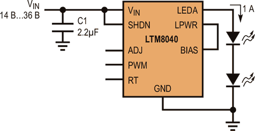

Высокий уровень интеграции LTM8040 позволяет разработать драйвер светодиодов с минимальным количеством внешних компонентов при очень простой топологии печатной платы. Как показано на Рисунке 1, все, что необходимо для питания цепочки светодиодов током 1 А – это собственно модуль LTM8040 и входной развязывающий конденсатор. Несмотря на обилие выполняемых функций, LTM8040 занимает объем всего 15 × 9 × 4.32 мм.
Микромодуль LTM8040 содержит все компоненты, необходимые для драйвера цепочки светодиодов
Рисунок 1. Управлять цепочкой светодиодов с помощью
модуля LTM8040 совсем просто – достаточно
добавить входной конденсатор и
подключить светодиоды.

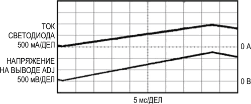

Рисунок 2. Меняя напряжение на выводе ADJ от 0 до 1.25 В,
можно управлять амплитудой тока светодиодов.

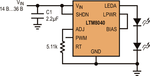

Для точного управления уровнем тока через светодиоды LTM8040 имеет вывод ADJ. При регулировке напряжения на выводе ADJ в полном диапазоне от 0 В до 1.25 В ток светодиодов линейно меняется от 0 В до максимального значения 1 А. На Рисунке 2 показана логометрическая зависимость выходного тока светодиодов от напряжения ADJ. Вывод ADJ имеет внутренний резистор 5.11 кОм, подтягивающий его к интегрированному опорному источнику 1.25 В, поэтому управлять током светодиодов, как это видно из Рисунка 3, можно с помощью единственного резистора, включенного между выводом ADJ и землей.
Рисунок 3. Управление током светодиодов с помощью одного

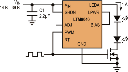

Рисунок 4. При подключении внешнего MOSFET LTM8040 может
осуществлять ШИМ регулирование яркости
свечения светодиодов.

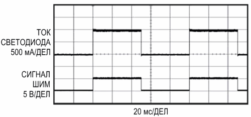

Вывод ШИМ управления позволяет регулировать яркость в широких пределах. С внешним MOSFET, включенным последовательно с цепочкой светодиодов, как это показано на Рисунке 4, LTM8040 может обеспечить глубину регулирования более 250:1. Как видно из Рисунка 5, искажения ШИМ тока светодиодов невелики, даже на столь низких частотах, как 10 Гц. 10 Гц здесь выбраны лишь для иллюстрации возможностей LTM8040 – для практической широтно-импульсной модуляции эта частота слишком низка, далеко выходя за диапазон дискриминации человеческого глаза.
Рисунок 5. LTM8040 может с минимальными искажениями выполнять
ШИМ регулирование тока светодиодов вплоть
до частоты 10 Гц.

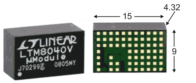

Рисунок 6. В корпусе LGA модуля LTM8040 с размерами всего
9 × 15 × 4.32 мм реализована законченная система
управления цепочкой светодиодов.
