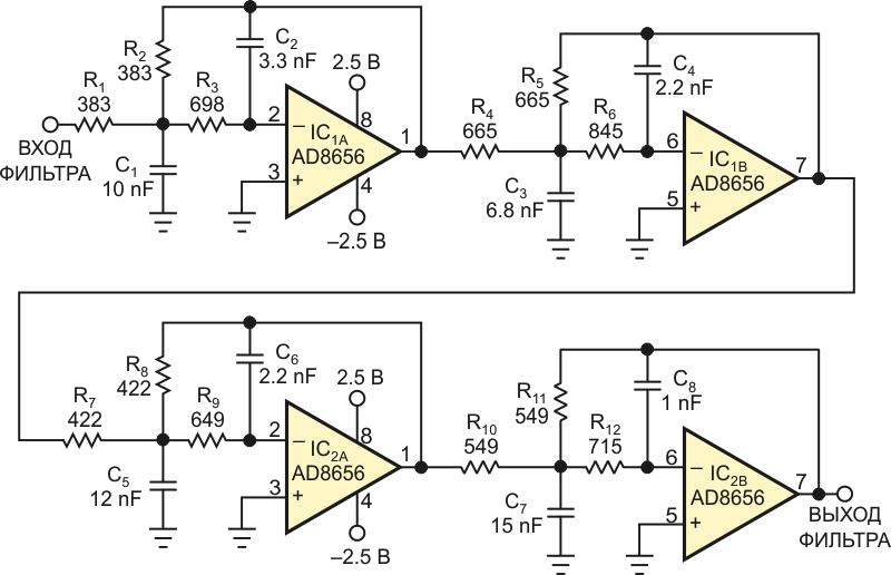

На Рисунке 1 показана схема высококачественного низкочастотного фильтра Бесселя восьмого порядка с частотой среза 30 кГц. В этой конструкции использованы резисторы с номиналами, стандартными для допуска 1%, и керамические конденсаторы с допустимым отклонением емкости 5%. В качестве альтернативы возможно использование конденсаторов с 10-процентным допуском, но тогда увеличится дисперсия групповой задержки в полосе пропускания. Желательно также, чтобы конденсаторы имели хорошую термостабильность.

В описываемом приложении фильтр обрабатывает двуполярные аудио сигналы, и для питания его усилителей используются два напряжения ±2.5 В. При столь низких напряжениях питания для получения максимального размаха выходного напряжения лучше выбирать операционные усилители с Rail-to-Rail выходом. Чтобы обеспечить хорошее отношение сигнал/шум в высококачественном аудио устройстве, усилители должны сохранять устойчивость при единичном усилении и иметь низкий уровень собственных шумов. Этим требованиям отвечает, например, выпускаемый Analog Devices малошумящий прецизионный сдвоенный операционный усилитель AD8656.
Соединение усилителей в цепочку инвертирующих каскадов с единичным коэффициентом передачи на нулевой частоте поддерживает постоянный уровень синфазного входного напряжения и сводит к минимуму нелинейные искажения. Для минимизации вклада тепловых шумов в схеме используются резисторы с сопротивлением менее 1 кОм. Плотность шума каждого усилителя AD8656 в полосе частот 30 кГц не превышает 3 нВ/√Гц, а измерение общего среднеквадратичного напряжения шума в полосе 30 кГц дает результат менее 3.5 мкВ. При входном сигнале 1 В с.к.з. отношение сигнал/шум схемы оказывается лучше 109 дБ, а сумма общих гармонических искажений и шума на частоте 1 кГц не превышает 0.0006%.

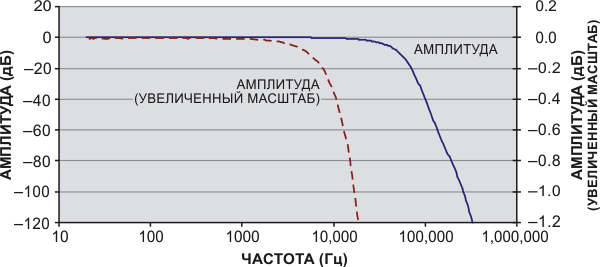

На Рисунке 2 представлены результаты измерений амплитудно-частотной характеристики фильтра при входном сигнале 1 В с.к.з. На частотах до 20 кГц усиление фильтра 0 дБ остается практически постоянным в пределах 1.2 дБ. При спаде –3 дБ на частоте 30 кГц теоретическое ослабление на частоте 300 кГц для фильтра Бесселя восьмого порядка составляет –110 дБ, а на более высоких частотах уменьшается со скоростью –160 дБ/декада. Эти характеристики обеспечивают эффективное подавление повторяющихся шумов, создаваемых импульсными источниками питания и прочими устройствами, и проявляющихся обычно на частотах 300 кГц и выше.

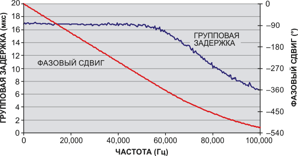

На Рисунке 3 показаны зависимости фазового сдвига и его групповой задержки, которая, как можно видеть, остается на относительно постоянном уровне порядка 17 мкс даже на такой высокой частоте, как 40 кГц. Обратите внимание, что на Рисунке 3 использована линейная шкала частот, наглядно иллюстрирующая линейно-фазовое поведение фильтра в пределах полосы пропускания. Следующее выражение определяет групповую задержку как взятую со знаком «минус» частную производную фазы по частоте:
Входное сопротивление фильтра на нулевой частоте определяется резистором R1 и равно 383 Ом. Если такого входного импеданса вашему приложению недостаточно, перед фильтром можно добавить буфер с единичным усилением, который, однако, увеличит искажения и шумы. Для приложений с напряжением питания ±15 В замените AD8656 более высоковольтной микросхемой, такой например, как выпускаемый Analog Devices сдвоенный малошумящий (3.8 нВ/√Гц) усилитель с низким уровнем искажений AD8672.
