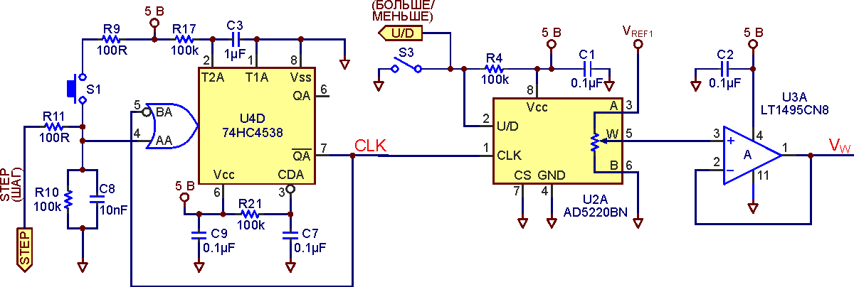

Представленная на Рисунке 1 схема способна в двух направлениях подстраивать выходное напряжение источника питания путем управления величиной и направлением тока, вытекающего из узла обратной связи или втекающего в него. Схема может управляться либо вручную с помощью переключателей, либо дистанционно с использованием трех цифровых сигналов: S1 (STEP), S2 (RESET) и S3 (U/D).

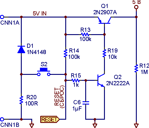

Каждый положительный фронт на S1 увеличивает или уменьшает VO на один шаг (в этой схеме – примерно на 95 мВ). S3 управляет направлением регулировки (больше/меньше), а S2 сбрасывает VO в номинальное значение VO(NOMINAL).
Одновибратор U4B обеспечивает:
  1. Приращение на один шаг за одно нажатие (устраняет дребезг S1).
  2. Период ожидания, достаточный для реакции схемы защиты регулируемого источника питания.

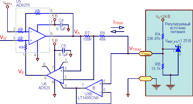

Секция регулировки, состоящая из усилителей U5 и U6, образует управляемый напряжением источник втекающего/вытекающего тока. U3B и U3C сдвигают опорную точку этого источника таким образом, чтобы:
  1. Опорная точка совпала со значением VREF_PS. Это означает, что в нейтральном положении (после сброса) VW = ½VREF1 ≈ VREF2, ITRIM ≈ 0 и VO ≈ VO(NOMINAL).
  2. Питающаяся от единственного источника схема может вырабатывать как втекающий, так и вытекающий ток.
Дифференциальный усилитель U5 генерирует ток ITRIM для управления величиной VO, вырабатывая ток, вытекающий из узла VTRIM для уменьшения VO, и втекающий для увеличения VO. Инструментальный усилитель U6 с коэффициентом передачи, равным 1, измеряя значение тока ITRIM, формирует сигнал обратной связи для U5.

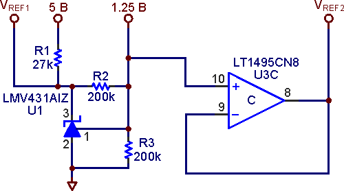

Схема на элементах U1 и U3C формирует два опорных напряжения VREF1 и VREF2. VREF1 используется в качестве опорного напряжения для управляющего сигнала VW. VREF2 совпадает с опорным напряжением 1.25 В регулируемого источника.
Сконфигурировать схему под конкретные значения VO можно с помощью формул (1), (2) и (3):
  (1)
  (2)
  (3)
Далее, для примера, подставим в эти формулы параметры схемы на Рисунке 1:
Схема дистанционной регулировки выходного напряжения источника питания
Схема дистанционной регулировки выходного напряжения источника питания Схема дистанционной регулировки выходного напряжения источника питания
Рисунок 1. Схема для двунаправленной подстройки выходного напряжения источника питания.
Из формулы (1) мы имеем:
  (4)
Таким образом, при изменении VO на ±25% (т.е., от 30 В до 18 В), ITRIM будет меняться в диапазоне от –26 мкА до +25 мкА.
VW находится в пределах 0 … 2.5 В. Подстановка в (2) числовых значений дает R8 ≈ 48 кОм.
Из (3) следует:
  (3а)
  (3б)
Если R7 = 100 Ом, тогда VA(VW = 0) ≈ 0 В и VA(VW = 2.5 В) ≈ 2.5 В.
Каждый из 128 шагов микросхемы цифрового потенциометра U2 изменяет VW, ITRIM и VO на 20 мВ, 406 нА и 95 мВ, соответственно.

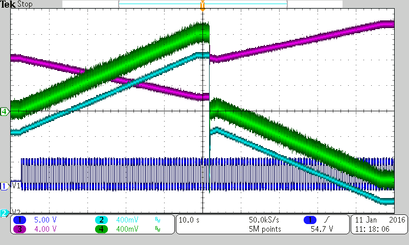

На Рисунке 2 показаны осциллограммы сигналов в основных узлах схемы. В первой фазе напряжение VO (Канал3) с каждым импульсом линейно понижают от номинального значения, пока оно не достигает насыщения в районе 18 В. Примерно на середине этого пути была нажата кнопка S2 для сброса VO, а переключатель S3 замкнут. После этого VO увеличивается с каждым тактовым импульсом до своего верхнего предела 29.5 В.
Рисунок 2. Осциллограммы сигналов в основных узлах схемы:
Канал1 – CLK,
Канал 2 – VW,
Канал 3 – VO,
Канал 4 – падение напряжения на (R7+R8).
