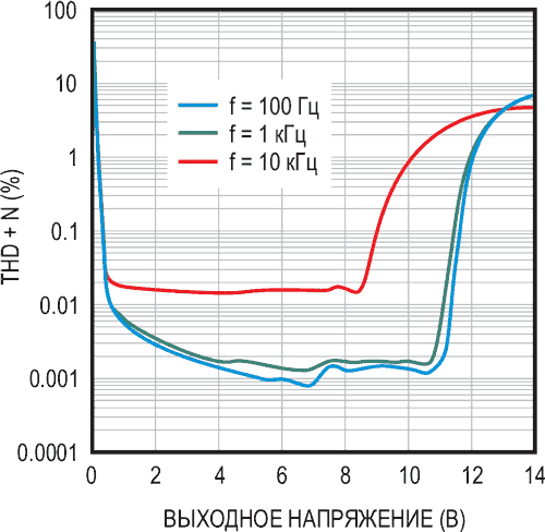

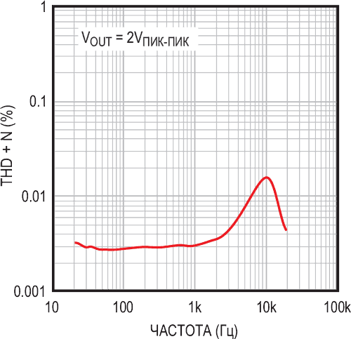

Зависимости суммы общих гармонических искажений и шума (THD+N) от выходного напряжения и частоты, которые мы получили при испытаниях этой схемы с пьезоэлектрическим громкоговорителем WM-R57A компании Panasonic, показаны на Рисунках 2 и 3. Обратите внимание, что на обоих графиках THD+N возрастает с увеличением частоты. В связи с тем, что для усилителя пьезоизлучатель представляет емкостную нагрузку, с ростом частоты импеданс громкоговорителя уменьшается, и, соответственно, увеличивается выходной ток усилителя.

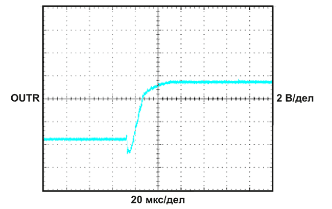

При использовании указанного на Рисунке 1 пьезоизлучателя микросхема остается устойчивой (Рисунок 4), однако излучатель с другими характеристиками может стать причиной нестабильности. В этом случае изолировать усилитель от емкости нагрузки вы можете добавлением последовательно с громкоговорителем простой индуктивно-резистивной цепи (пунктирная линия на Рисунке 1). Устройство сохраняет устойчивость до частот, на которых импеданс нагрузки на выходе микросхемы уменьшается приблизительно до 10 Ом.
