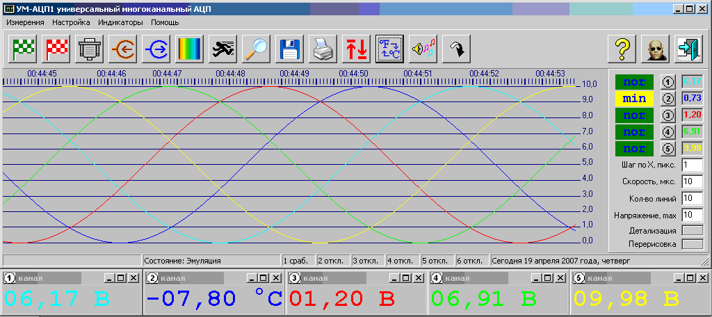

  • программы сбора и обработки полученных сигналов (см. интерфейс ниже, скачать программу).

В программе каждый управляемый выход можно сопоставить с любым входом (каналом) и настроить напряжение срабатывания и отключения по показаниям выбранного канала.
В программе имеется возможность эмулирования входного сигнала, что позволяет оценить сделанные настройки.
Программно можно задать вывод данных в других единицах измерения и других числовых диапазонах, т.е. адаптировать в случае использования конкретных датчиков.
В программе реализована визуальная и звуковая сигнализация, в случае пересечения допустимых границ сигнала.
Графики данных можно сохранять в виде графических файлов. Возможен просмотр и печать данных.
Гибкие настройки программы позволяют установить желаемую скорость регистрации, ширину измеряемого диапазона.
Люди с ограниченными возможностями зрения могут настроить цветовую палитру программы под себя. Программа автоматически сохраняет сделанные настройки.

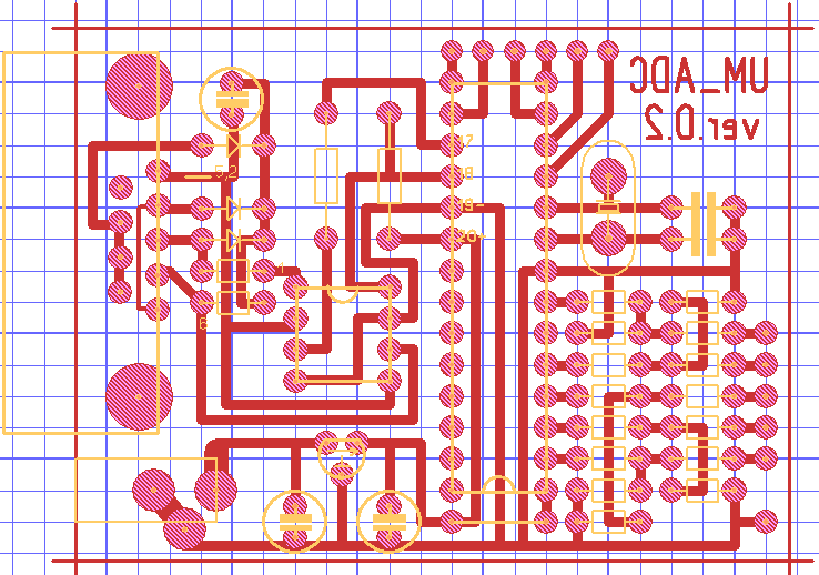

Схема Универсальный многоканальный АЦП УМ-АЦП1
нажмите для увеличения
плата Универсальный многоканальный АЦП УМ-АЦП1

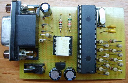

Далее фото собранного устройства.
АЦП
В этом черновом варианте пока еще не предусмотрены выходы.
