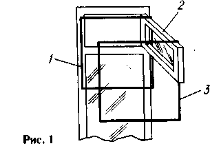

Базой для постройки ЭА явился питаемый 75-омным кабелем "двойной квадрат" [ 1 ] с расстоянием между вибраторами 0,2 (см. рис. 1), элементы которого (1 — активный вибратор, 3 — рефлектор) были просто-подвешены на оконной форточке 2 внутри комнаты.
Подобную "форточку"-траверсу можно закрепить с помощью шарниров на стене дома или углу балкона. Поворот такой антенны в зависимости от расположения рефлектора возможен в пределах 120...150°. Для крепления в выбранном направлении можно применить крючки и петли. Такая конструкция, конечно, с учетом конкретных местных условий, может быть удобна как для проведения связей, так и для приема телевидения.

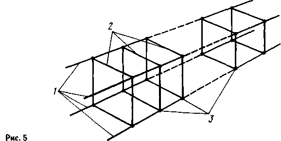

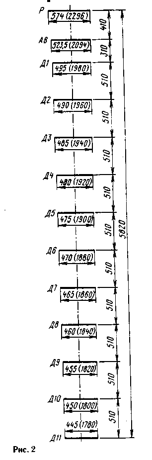

С чего начиналась описываемая ЭА? В помещении (комната на втором этаже деревянного дома) был изготовлен "стенд" для экспериментальной работы с УКВ антеннами: под потолком натянуты два отрезка толстой рыболовной лесы на расстоянии 250...300 мм один от другого. К ним с помощью колечек из той же лесы или обмоточного провода подвешивались элементы (рис. 2): сначала два, затем — три и так далее до 13 (столько вместила комната). Длины элементов активного вибратора (АВ) и рефлектора (Р) рассчитывались по формулам из [ 1 ], после чего проверялись с помощью прибора измерителя частотных характеристик (ИЧХ) XI -48. Директоры (Д1 -Д11) выполнены с уменьшением у каждого последующего (в расчете на одну сторону) на 5 мм. Материал для изготовления элементов — алюминиевый провод в поливинилхлоридной изоляции от трехфазного кабеля АПВ (еще лучше — омедненный алюминиевый провод
Рис. 3
в такой же изоляции, который можно паять). Изоляция с провода не снималась(элементы с изоляцией белого, черного и красного цветов удобно чередовать — легче не путать их при настроечных операциях: через два элемента разница в размерах становится более заметной). Длины сторон рамок и расстояния между ними указаны на рис. 2 (в скобках приведены значения их периметров).

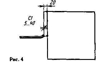

Входное сопротивление антенны — около 45 Ом. Для питания автор применил отрезок коаксиального кабеля РК-50 диаметром 4 мм и длиной примерно 1 м (рис. 3). В месте подключения к вибратору 1 установлено кольцо 2 диаметром 20 мм из феррита 20ВЧ, на котором сделан один виток кабелем 3. Можно применить и гамма-согласование (рис. 4), которое позволит согласовать антенну более точно и, на выбор, как с 50-, так и с 75-омным кабелем. Можно также для согласования подвигать первый директор относительно активного вибратора, а затем подтянуть остальные директоры.

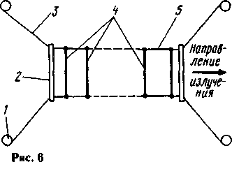

Следует отметить, что антенны с большим числом элементов должны иметь жесткую конструкцию — расстояния между элементами в процессе эксплуатации не должны изменяться. Как показали эксперименты в полевых условиях, двух отрезков лесы недостаточно: малейшее дуновение ветерка — и антенна начинала "играть" — элементы раскачивались подобно белью на веревке. Наилучший вариант — жесткая траверса, но для походных условий это нежелательно, поэтому предлагаю конструкцию, схематично показанную на рис. 5: добавить еще два отрезка 1 рыболовной лесы или струны для теннисных ракеток, т. е. довести их число до четырех. Отрезки следует растянуть по углам внутри рамок 2 и закрепить последние (после окончательной настройки), например, с помощью той же лесы (3), на требуемом расстоянии одна от другой в соответствии с рис. 2. Длину отрезков лесы необходимо выбрать с таким расчетом, чтобы с каждого края антенны осталось по 3...4 м для привязывания к опорам, например, к деревьям.
Для увеличения надежности можно по краям конструкции поместить рамки 2 (рис. 6), изготовленные из деревянных реек, прикрепить к ним по углам концы отрезков лесы 5, а уж за рамки растягивать антенну с помощью, например, капроновых бечевок 3 (здесь 1 — опоры, 4 — элементы антенны). Если на одной или на обеих рамках сделать желоб из деревянных брусков 4 (рис. 7), то вибраторы антенны 3 и растяжки 2 можно будет укладывать в них как в футляр в свернутом состоянии и в таком виде хранить антенну и транспортировать на любое расстояние. Для крепления рамки-крышки 1 к рамке 4 можно использовать крючки или колечки изо-ленты. Питающий кабель при этом может быть уложен вместе с антенной по периметру рамок или отключен (при наличии разъемного соединителя).
Элементы антенны следует изготавливать из хорошо отрихтованного провода. Проще всего это сделать путем его вытягивания, закрепив один из концов в тисках и зажав другой в плоскогубцах. Отрезая заготовки, необходимо предусмотреть припуск на соединение (скрутку или сварку) концов провода, для чего их следует освободить от изоляции. Небольшой "хвостик" из скрученных проводов на работу антенны не влияет, важно лишь, чтобы были соблюдены расчетные периметры рамок. Места соединений элементов лучше расположить с одной стороны, например, снизу. В плоскости рамок не должно быть пе рекосов. Устанавливать их относительно одна другой следует строго параллельно и "концен трически" (при взгляде со стороны рефлекто ра). Ориентировать антенну для уточнения на правления на корреспондента можно так, как показано на рис. 8, т. е. удерживая ее за

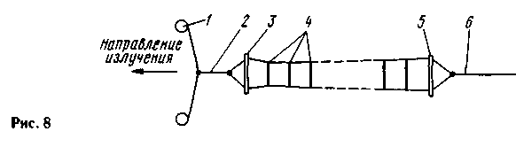

деревянную рамку 5 (или оттяжку 6) за рефлектором — в этом случае влияние на нее со стороны оператора минимальное. Растяжку 2, закрепленную на деревянной рамке 3 со стороны директоров 4 желательно привязать к опорам 1. Найдя правильное направление на корреспондента, рамку лучше перевязать за углы — антенна будет меньше крутиться при ветре. Эксперимент с ЭА (при вертикальной поляризации) проводился в непосредственной близости от земли, в осушенной болотистой местности, в низине. Верхние части элементов антенны находились на высоте 1,8 м. ЭА была растянута между стенкой сарая и небольшой доской, врытой в землю в качестве опоры и усиленной со стороны антенны косынкой. Расстояние до корреспондентов достигало 22...24 км. В "створе" ЭА находилась дорога, проходящая по насыпи и делящая "створ" пополам, до дороги примерно 200 м, а за ней — лес 350...500 м (ситуация, схематически изображенная на рис. 9).

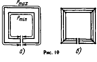

Следует учесть, что при использовании для изготовления рамок неровного (неотрих-тованного) провода возникает ошибка, выражающаяся в удлиннении периметра элементов. Применение более толстого провода ведет к увеличению собственной емкости рамок, что требует соответствующего уменьшения их периметра. Ориентировочно полосу пропускания F (в мегагерцах), которая растет с увеличением диаметра проводника рамки (в том числе и в виде ленты), можно вычислить, пользуясь формулой, приведеной в [I]. Например, для активного вибратора F - Рmax - Fmin - 304635/Рmin - 304635/Рmax, где Fmax и Fmin — верхняя и нижняя граничные частоты полосы пропускания, соответствующие минимальному и максимальному периметрам рамки (рис. 10).
Ленточный вибратор можно смоделировать из нескольких проводов, электрически соединив их друг с другом (рис. 10, б), чем давно и успешно пользуются при изготовлении зигзагообразных телевизионных антенн. Порой, изготавливая антенну по описанию, лучше несколько увеличить диаметр проводов элементов, и, таким образом, "остаться" в полосе пропускания, несколько потеряв в усилении антенны.
