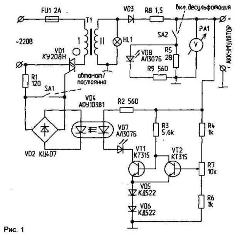

Путем длительных наблюдений и экспериментов была создана электрическая схема, которая, по мнению автора, позволяет довериться автоматике. Опытная эксплуатация в течение 10 лет показала эффективную работу устройства. Принцип работы заключается в следующем:
  1. Заряд производится на положительной полуволне вторичного напряжения.
  2. На отрицательной полуволне происходит частичный разряд батареи за счет протекания тока через нагрузочный резистор.
  3. Автоматическое включение при падении напряжения за счет саморазряда до 12,5 В и автоматическое отключение от сети 220 В при достижении напряжения на батарее 14.4 В.
Отключение - бесконтактное, посредством симистора и схемы контроля напряжения на батарее.
Важное достоинство метода заключается в том, что пока не подключена батарея (автоматический режим), блок не может включиться, что исключает короткое замыкание при замыкании проводов, подводящих зарядный ток к аккумуляторной батарее.
При сильно разряженной батарее включение блока возможно посредством переключателя "АВТОМАТ-ПОСТОЯННО".
Еще одно очень важное достоинство - отсутствие сильного "кипения", что в совокупности с автоматическими отключением и включением позволяет оставлять включенное устройство без присмотра на длительное время. Автор про-экспериментировал с двухнедельным режимом постоянного включения в режиме "АВТОМАТ".
В целях пожарной безопасности необходимо, чтобы зарядное устройство было в металлическом корпусе, сечение подводящих проводников к батарее - не менее 2,5 мм2. Обязателен также надежный контакт на клеммах батареи.
Напряжение сети 220 В подается через предохранитель FU1 и симис-тор VD1 на первичную обмотку силового трансформатора. Со вторичной обмотки переменное напряжение U2=21 В выпрямляется диодом VD3 и через балластный резистор R8 сопротивлением 1,5 Ом поступает на клемму "+" батареи, к которой подключены вольтметр РА1 на 15 В, тумблер SA2 "ВКЛ. ДЕСУЛЬФАТАЦИЯ" и схема контроля и управления, представляющая собой триггер Шмитта с гистерезистором около 1,8 В, определяемым падением напряжения на диодах VD5, VD6 и переходе база-эмиттер транзистора VT2. Транзистор VT1 при напряжении на аккумуляторе 12,6 В включается, и через оптрон VD4 включает симистор VD1, что приводит к включению трансформатора Т1 и подаче напряжения на заряжаемый аккумулятор.
Подключение тумблером SA2 резистора R5 обеспечивает асимметричность формы зарядного тока. Светодиоды VD8 и VD7 индицируют включение блока в режимы "ДЕСУЛЬФАТАЦИЯ" и "ВКЛ." соответственно. Резистором R7 устанавливается момент отключения блока при напряжении на вольтметре 15 В (0,5 В падает на подводящих проводах). Мостик VD2 обеспечивает включение симистора на обеих полуволнах сетевого напряжения и нормальную работу трансформатора. Тумблер SA1 служит для включения режима "ПОСТОЯННО".
Детали. Силовой трансформатор - Р=160 Вт, Uii=21 В, провод - ПЭВ-2-2,0. R8 - проволочный (нихром) диаметром 0,6 мм. R5 - ПЭВР на 10...15 Вт. Диод VD3 - любой из Д242...Д248 с любым буквенным индексом на радиаторе площадью S=200 см2. Остальные резисторы типа - МЛТ, СП; симистор - КУ208Н, без радиатора. S1 - любой, например МТ1. S2 - ТВ1-1. HL1 -любая лампа на 12 В. РА1 - измерительная головка на 15 В.

  • это все что угодно только не десульфататор в статье правильно пишется что отношение токов должно быть 10:1 задайтесь вопросом как реализовано соблюдение этого условия и где стабилизация токов? это больше на лохотрон похоже:D и еще обясните зачем диод Д246 ставить на радиатор 200см2 :confused:
  • посоветуйте более достойную схему из работающих и не сложных автоматов
  • Даже если не смеяться над схемным решением, по-моему, тут и принцип-то переврали. Если мне не изменяет память, разрядный ток должен быть даже больше зарядного, только импульсы короче.
  • да пожалуйста [url]http://www.dinistor.net.ru/skhema-desul-fatiruyushchego-zaryadnogo-ustroystva-neslozhnaya-skhema-2-tranzistora.html[/url] сама схема взята из "Справочник по схемотехнике для радиолюбителя" Киев "Техника" 1987г проверял работает!
  • Ну, тут она могла быть взята и ближе - [url]http://www.rlocman.ru/forum/showpost.php?p=34229&postcount=3[/url] ;) А недостаток ее - нагрев трансформатора однополярным током вторички. Лучше все-таки нормальное двухполупериодное выпрямление, а переключение заряд/разряд специальным генератором, причем намного реже, чем 50 раз в секунду.
  • в ""В помощь Радиолюбителю"" помнится была тоже схема десульфатацции, номера не помню, разрядка была на автомобильных лампах
  • Лампа вообще штука хорошая: и стабилизатором тока является, и тепло отводить проще, чем от резисторов.
  • Зарядное работает, нормально! Выкинул мостик, поставил оптопару MOC 3021, семистор ВТ138 - подключено как сказано в Даташите с резисторами 360 Ом. Диод поставил 30CPQ100 (диод Шотки) на радиатор из под процессора и всё ладушки. На входе 220В, после предохранителя, поставил реле с катушкой питания естественно 220В, разомкнутые контакты включил в цепь S2, для того если перегорит предохранитель или пропадёт питание, чтобы полностью не разрядился аккумулятор. Между базой и эмитером VT2 впаял конденсатор 0,047mkf, а так же конденсатор 0,1 mkf между +12в питания блока управления и корпусом, это всё от помех сети, тригер это очень чувствует. Резистор R3 5,6 Ком заменил на 10 Ком этим добился нормального гистерезиса тригера... Вот и всё.
