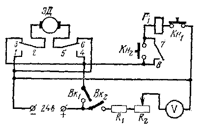

Важным условием, определяющим «дальнобойность» радиостанции, является наличие остронаправленной вращающейся антенны. Предлагаемая схема устройства автоматического поворота антенны (см. рисунок) позволяет оператору работать, не отвлекаясь на переключатель «Право-Стоп-Лево», что заметно повышает оперативность работы.
Устройство автоматического поворота антенны
Напряжение питания через нормально замкнутые контакты 2-3 и 5-6 реле Р1 поступает на электродвигатель ЭД, который через редуктор вращает мачту антенны. На мачте имеется выступ, который при повороте антенны на 350-360° нажимает на кнопку Кн2. Последняя включает цепь питания реле Р1, которое замыкает контакты 1-2 и 4-5. Происходит смена полярности питания электродвигателя, и он вращается в противоположную сторону. Вращение продолжается до тех пор, пока выступ не нажмет на кнопку Кн1г, которая разорвет цепь питания реле P1. Контактная группа реле P1 возвращается в исходное состояние и весь процесс повторяется.
Система индикации состоит из вольтметра, ограничительного резистора R1 и датчика поворота - резистора R2. Резистор R2 механически связан с мачтой. Тип его - ППЗ-12 (или любой проволочный резистор). Реле P1 - любое подходящее по контактной группе.
