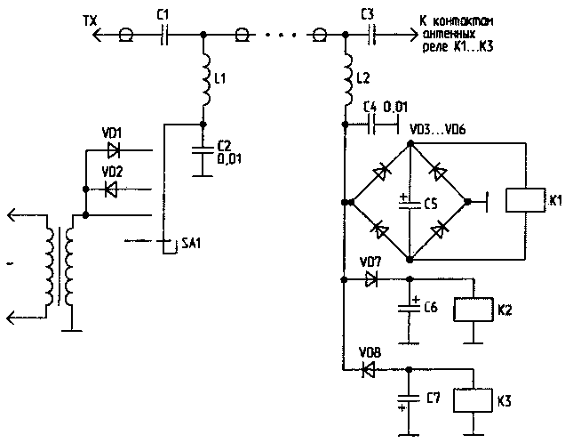

В [1] была опубликована схема, заимствованная из [2]. Она позволяет переключать по коаксиальному кабелю три антенны (иметь три положения диаграммы направленности). Однако трех положений, как правило, недостаточно, например, в переключаемых QUAD'S и т.п. Совершенно очевидно, что данная проблема решается довольно просто, причем для переключения нужна лишь одна галета.
Переключение антенн по кабелю
Работа схемы пояснений не требует. Реле К1, кстати, необязательно, т.к. и без него реле К2 и КЗ обеспечивают четыре различных совместных состояния, необходимо лишь иметь достаточное количество контактных групп. Приемник не должен быть чувствителен по входу к частоте сети.
