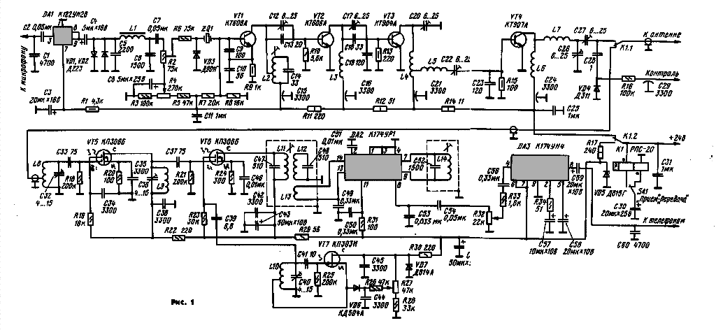

Передатчик и приемник этой радиостанции полностью независимы, что дает возможность не только изготавливать и настраивать их по отдельности, но и во время работы в эфире прослушивать собственный сигнал. Рассмотрим принципиальную схему радиостанции (рис. 1).
Микрофонный усилитель передатчика радиостанции выполнен на микросхеме DAI, нагруженной диодным ограничителем (VDI, VD2), позволяющим увеличить средний индекс модуляции, а следовательно, и ее эффективность, и избежать в то же время перемодуляции и излишнего расширения спектра излучения на пиках звукового сигнала. Значительная часть гармоник ограниченного звукового сигнала ослабляется Побразным ФНЧ LIC5C6 с частотой среза 3 кГц. Отфильтрованный звуковой сигнал подается на варикап VD3, включенный последовательно с кварцевым резонатором в задающем генераторе. Постоянное напряжение смещения на варикапе регулируют переменным резистором R4, при этом в небольших пределах (10...20 кГц) перестраивается выходная частота передатчика. Необходимый индекс модуляции (1,5...2) устанавливают резистором R2.При этом девиация частоты будет 5...7 кГц.
Задающий генератор собран по трехточечной схеме с емкостной обратной связью (конденсаторы С9, СЮ) на транзисторе VTI. Кварцевый резонатор возбуждается на основной частоте, находящейся в интервале 9...9,12 МГц. Можно также исполыовать резонаторы на частоты 12...12.17 МГц и 18... 18,25 МГц. Высокочастотные кварцы даже предпочтительней, так как меньшая краткость умножения частоты улучшает спектральную чистоту выходного сигнала. Контур L2C14 настроен на частоту 36 МГц. Чтобы повысить его нагруженную добротность, а значит, и улучшить фильтрацию соседних гармоник, применено неполное автотрансформаторное включение контура в коллекторную цепь.
Сигнал частотой 36 МГц через разделительные конденсаторы С12, С13 поступает на удвоитель частоты, собранный на транзисторе VT2. Подстроечным конденсатором С12 можно регулировать сигнал, передаваемый на последующие узлы. Смещение на удвоитель, также, как и на последующие каскады, не подается. При этом транзисторы работают в режиме класса С, обеспечивая высокую эффективность умножения частоты и высокий КПД в режиме усиления. Контур L3C17C18C19 настроен на частоту 72 МГц.
Еще один удвоитель частоты собран на транзисторе VT3. Его коллекторная цепь выделяет сигнал частотой 144 МГц. Для лучшей фильтрации здесь применена двухконтурная цепь. С отвода катушки первого контура L4C20 сигнал приходит на второй контур L5C22C23, служащий также и для согласования со входом усилителя мощности, выполненного на транзисторе VT4. Выходная мощность - около 2,5 Вт при общем потребляемом токе по цепи питания 300 мА. Выходной контур передатчика образован катушками L6, L7 и подстроечными конденсаторами С26, С27, которыми его настраивают в резонанс и согласовывают с антенной. Выходное сопротивление передатчика - в пределах 50...75 0м.
Для коммутации фидера антенны от передатчика к приемнику и цепи питания используется дистанционный переключатель К 1. Для упрапления им требуется короткий импульс тока, подаваемый в одну или другую обмотку. Он формируется при зарядке и разрядке конденсатора СЗО. Можно применить и реле, включенное по традиционной схеме. Желательно, чтобы его контакты имели малую емкость и небольшую длину внутренних соединительных проводников.
Приемник радиостанции собран по обычной супергетеродинной схеме. Значение ПЧ 2,3 МГц выбрано из такого расчета, чтобы заметно ослабить зеркальный канал входными контурами, и в то же время не слишком расширить полосу пропускания по ПЧ (как известно, при повышении значения ПЧ селективность по зеркальному каналу повышается, но расширяется полоса пропускания изза ограниченной конструктивной добротности контуров) .
Сигнал с переключателя К1 поступает на входной контур L8C32 усилителя радиочастоты, собранного на двухзатворном полевом транзисторе VT5, обеспечивающим высокое входное сопротивление и стабильное усиление сигнала. В смесителе использован транзистор VT6 того же типа. Усиленный РЧ сигнал с контура L9C36 подается на первый затвор, а напряжение гетеродина - на второй.
Гетеродин приемника выполнен по схеме индуктивной трехточки на полевом транзисторе VT7. Для перестройки по частоте к отводу катушки гетеродина LIO подключен диод VD6, используемый как варикап. Регулируя переменным резистором R27 напряжение смещения на нем, можно изменять его емкость, а следовательно, и частоту гетеродина.
Двухконтурный полосовой фильтр LIIC47L12C48 выделяет сигнал ПЧ 2,3 МГц, котооый через катушку связи L13 подается на вход микросхемы DA2. В ее состав входят усилитель ПЧ, ограничитель и частотный детектор. Фазосдвигающий контур детектора L14C52 настроен на ПЧ 2,3 МГц. Продетектированный звуковой сигнал через регулятор громкости R32 поступает на усилитель 34, выполненный на микросхеме DA3, и далее на телефоны или громкоговоритель.

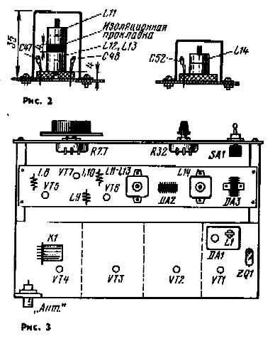

Катушки контуров ПЧ выполнены для повышения их добротности в броневых магнитопроводах СБ12а литцендратом ЛЭШО 21х0,07. Способ намотки значения не имеет, лишь бы уместились все витки. Катушки LII и L12 имеют по 44 витка, L14-26. Катушка связи ИЗ намотана поверх контурной катушки L12 (в том же магнитопроводе) и содержит 5 витков провода ПЭЛШО 0,15...0,25. Катушки LII и L12, L13 расположены одна над другой в общем экране и разделены изолирующей прокладкой толщиной 4 мм. Катушка L14 частотного детектора помещена в отдельный экран. Удобно использовать прямоугольные экраны от контуров ПЧ телевизора (укоротив по высоте). Подойдут и круглые экраны от ламповых панелей ПЛК9. Эскиз контуров ПЧ показан на рис. 2.
Эскиз контуров ПЧ
Конструкция радиостанции схематично показана на рис. 3. На передней панели размерами 190х90 мм расположены переменный резистор для настройки, регулятор громкости, переключатель "Прием" - "Передача", разъемы для телефонов и микрофона. К передней панели отрезками дюралюминиевого проката (брус) длиной 85 и высотой 30 мм прикреплено коробчатое шасси передатчика, изготовленное из мягкого листового дюралюминия. Между ним и передней панелью расположена плата приемника - пластина фольгированного стеклотекстолита размерами 190х40 мм.
Шасси передатчика глубиной 40 мм разделено тремя экранирующими ^'перегородками на четыре отсека, в которых располагают соотйетственно детали задающего генератора и контур L2C14, транзистор VT2 и : катушку L3, транзистор VT3 и катушки L4, L5, транзистор VT4 и детали выходного контура, Транзисторы и проходные конденсаторы располагают на верхней панели шасси. Сверху шасси размещены также плата с микрофонным ' усилителем, кварцевый резонатор, развязывающие резисторы цепи питания Rll, R12 и R14, дистанционный переключатель К 1. Там же на угольнике размещены разъемы для присоединения антенны и источника питания.
Эскиз печатной платы приемника не приводится, поскольку конфигурация проводников зависит от типа и размера примененных деталей. В любом случае рекомендуется оставить на плате максимальную площадь фольги под общий провод, что уменьшит вероятность паразитных связей и наводок.
Описанная конструкция сформировалась почти стихийно, в процессе разработки станции, и автор не считает ее оптимальной. Возможны и другие варианты конструктивного выполнения, зависящие от вкуса, возможностей и желаний радиолюбителей.

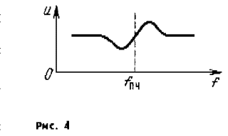

После настройки, присоединив вольтметр к выводу 8 микросхемы DA2 и перестраивая частоту ГСС в пределах ±(50...60) кГц, целесообразно проверить дискриминационную кривую. Примерный вид этой зависимости показан на рис. 4. Оптимальной настройке соответствует максимальная и одинаковая высота "горбов" при минимальном уровне сигнала.

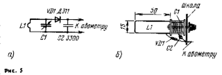

Передатчик налаживают покаскадно, подавая напряжение питания только на настраиваемый и предыдущие каскады. В цепь питания необходимо включить миллиамперметр. Неоценимую помощь при налаживании передатчика окажет простейший резонансный волномер, изготовленный на основе КПЕ с воздушным диэлектриком максимальной емкостью 75... 150 пФ. Катушка волномера представляет собой прямоугольную рамку размерами 50 X Х15 мм, согнутую из толстого медного провода. Схема волномера и эскиз его конструкции приведены соответственно на рис. 5, а и б. Волномер перекрывает диапазон примерно от 40 до 160 МГц, что вполне достаточно для настройки. Шкалу волномера градуируют по сигналам ГСС, Индикатором может служить обычный авометр, включенный на минимальный предел измерения напряжения.
Включив задающий генератор, убеждаются в наличии генерации по изменению тока в цепи питания при отключении кварцевого резонатора или при замыкании базы транзистора на общий провод конденсатором значительной емкости. Контур L2C14 настраивают по максимуму тока транзистора VT2. Аналогично, подключив питание транзистора VT3, настраивают контур L3C17C18C19. Частоту (72 МГц) контролируют волномером. Перед налаживанием выходного каскада его следует нагрузить эквивалентом антенны - лампой накаливания на напряжение 13,5 В и ток 0,18 А, сопротивление которой в нагретом состоянии близко к 75 0м. Контуры L4C20 и L5C22C23 настраивают на частоту 144 МГц (контролируют волномером) по максимуму тока транзистора VT4 (до 300 мА). Чрезмерно большой ток указывает на необходимость уменьшить конденсатором С 12 возбуждение, а затем подстроить контур подстроечником катушки L2 по максимуму тока выходного каскада. Выходной контур настраивают конденсаторами С26 и С27, варьируя соотношение их емкостей таким образом, чтобы добиться максимальной яркости свечения лампы накаливания - эквивалента нагрузки.
Микрофонный усилитель налаживания не требует. Полезно лишь проверить, сняв АЧХ усилителя, частоту среза ФНЧ. Необходимый индекс модуляции устанавливают резистором R2 при прослушивании сигнала передатчика другими радиостанциями, собственным приемником, на который необходимо подать лишь напряжение питания в обход переключателя "Прием" - "Передача", или с помощью анализатора спектра. Модуляция должна быть чистой и глубокой, а ширина полосы излучаемых частот не должна превосходить 25.,,30 кГц по уровню -30 дБ.
