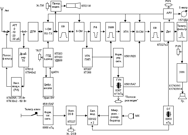

При проведении многократных измерений особое внимание уделялось получению точных и достоверных результатов. Например, при измерении чувствительности получены одинаковые результаты как с прибором "Динамика", так и с генератором сигналов, и с генератором шума. Указанную чувствительность, подтверждает следующий факт - подключение ко входу антенны приемника безиндукционного, прецизионного и экранированного резистора 50 Ом увеличивает шум на выходе приемника всего на 1 - 2 дБ. Также получены достоверные результаты и при измерении интермодуляции по методике В. Дроздова. Кстати, надо отметить, что динамический диапазон по интермодуляции в 110 дБ - предельная величина, которую можно измерить прибором "Динамика". Это связано с влиянием боковых фазовых шумов применяемых генераторов. Принцип работы и взаимодействия узлов трансивера понятен из приведенной блок-схемы на рис. I. Об особенностях некоторых основных узлов будет рассказано ниже.
Блок-схема трансивера
Рис 1 Блок-схема трансивера "YES-97"

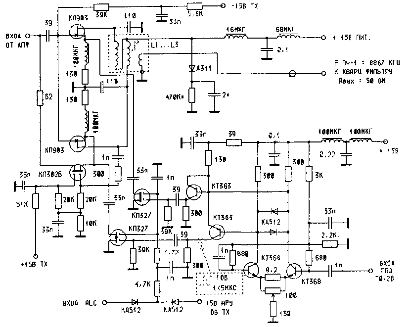

В диапазонных полосовых фильтрах (ДПФ) изменена связь входного контура с антенной, что позволяет- увеличить коэффициент передачи, особенно, в режиме ТХ. Первый смеситель (1-СМ), рис.2 сделан балансным. В нем имеется возможность подачи импульсного напряжения частоты гетеродина - меандра (вместо синусоидального напряжения), что, в свою очередь, приводит к увеличению коэффициента передачи смесителя и динамического диапазона. Также снизилось проникновение через смеситель сигналов с частотой первой ПЧ - 8867 кГц в режиме приема. Упростилась схема в режиме передачи, что дополнительно привело к увеличению выходного напряжения после ДПФ до 0,2 - 0,3 В в режиме ТХ. Особо следует отметить, что все перечисленные параметры трансивера, достигнуты исключительно из-за использования данных смесителей, включая SSB/CW-детектор приемника.
Первый смеситель RX-TX
Рис.2. Первый смеситель RX-TX

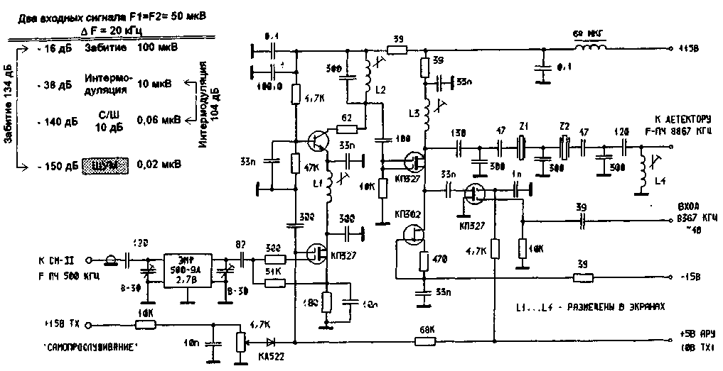

Второй смеситель, рис.3 обладает малыми шумами и большим коэффициентом передачи. Благодаря противофазной подаче сигнала на режекторный фильтр Ql, Q2,C1 удалось достигнуть достаточно глубокой режекции мешающих тональных сигналов - (55 ... 60) дБ.
Второй смеситель и режекторный кварцевый фильтр
Рис.3. Второй смеситель и режекторный кварцевый фильтр

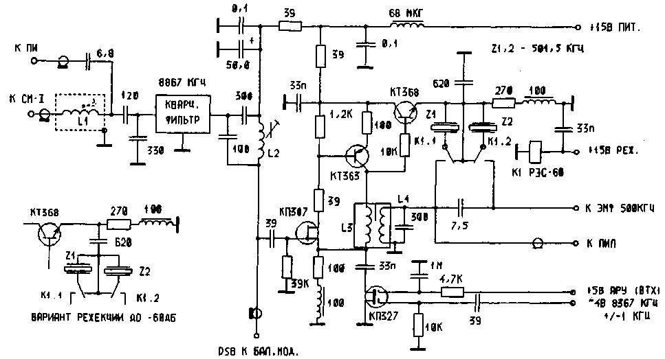

Сигнал с ЭМФ поступает на каскодную схему усилителя промежуточной частоты, обеспечивающего основное усиление приемного тракта, рис. 3. Далее сигнал подается на 3-й смеситель, преобразуясь в частоту 3-й ПЧ (ПЧ-3) - 8867 кГц.
После смесителя установлен дополнительный 2-х кристальный кварцевый фильтр и отфильтрованный сигнал проходит на SSB-детектор, усилитель АРУ и УНЧ. В АРУ введен каскад антилогарифмического усилителя S-метра, что позволяет равномерно откалибровать его шкалу от одного балла до S9 + 60 дБ. На смесители II-CM и III-CM подастся сигнал опорной частоты от кварцевого генератора, перестраиваемого варикапом. На варикап воздействуют два сигнала. В первом случае - с регулятора "ПОЛОСА" изменяется частота ГУН на +/- 1 кГц, что сужает полосу пропускания приемного тракта сверху или снизу на 1 кГц. Здесь выбрано компромнсное решение с целью упрощения схемы, хотя, не всегда удобно пользоваться одной ручкой при изменении полосы пропускания ПЧ с одновременным управлением частотой режекции (при включении режек-торного фильтра). Работа этого узла исходит из следующего предположения - при мешающих сигналах ниже 500 Гц и выше 2 кГц в полосе пропускания УПЧ можно пользоваться сужением полосы пропускания, соответственно, снизу и сверху. При попадании тональной помехи в полосу пропускания 500 - 2000 Гц следует использовать режим "РЕЖЕКЦНЯ". Пользуясь этими регулировками, удается достаточно эффективно подавлять мешающие сигналы без ухудшения качества полезного сигнала.
Усилитель ПЧ-2, третий смеситель и
Рис.4. Усилитель ПЧ-2, третий смеситель и "подчисточный фильтр"
