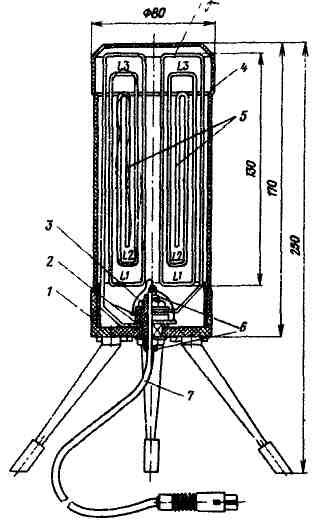

Антенна выполнена в виде электросветильника. Вариант ее конструкции изображен на рисунке в тексте. Кроме трех ножек, на основании 1 антенны изолирующей втулкой 3 (из полистирола, эбонита или др.) и гайками закреплены спиралеобразные решетки 5 и контактные шайбы 2.
Решетки изготовлены из алюминиевой, медной или латунной полосы толщиной 2 мм, шириной 15,..20 мм и длиной, равной половине длины средней волны диапазона (6-й канал), т. е. 840 мм. Каждая из решеток имеет по три витка, длины разверток которых, начиная с внутреннего, равны 190, 260 и 390 мм. Шаг спирали принят равным 10 мм - по вертикали и 5 мм - по горизонтали.
Нижняя (на рисунке) посадочная шейка изолирующей втулки, отверстия в левой решетке и в основании - квадратные. Это сделано для того, чтобы втулка и решетки произвольно не вращались при сборке и эксплуатации.
Для подключения антенны к телевизору служит коаксиальный кабель 7 с волновым сопротивлением 75 Ом (например, КПТА), длиной не менее 1,6 м. Кабель пропущен через втулку и закреплен обжимными пружинными кольцами 6. Концы кабеля припаивают к выводам симметрирующе-согласующего трансформатора на кольцевых сердечниках из феррита (ССТФ). На рисунке ССТФ "не" показан, а концы кабеля припаяны к контактным шайбам. Об изготовлении и подключении ССТФ было рассказано в статье В. Кузнецова, В. Парамонова и А. Кукаева «Коллективные телевизионные антенны» («Радио», 1969, № 3, с. 26-29).
Антенные решетки закрывают абажуром 4, вставив его в основание.

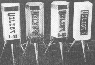

Внешний вид собранной и подключенной к телевизору антенны показан на 4-й с. обложки. Рассмотренный конструктивный вариант антенны со снятым абажуром представлен на фото 1 обложки. Указанные в этом варианте размеры решеток-вибраторов и их расположение не обязательны.

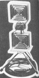

Решетки можно выполнить и разместить по другому, например, так, как на фото внизу. Антенны располагают так, чтобы плоскость, в которой лежат вибраторы, была перпендикулярна направлению на телецентр.
Антенна может быть оформлена самым различным образом за счет применения разнообразных абажуров. Их можно выполнить из цветного полиэтилена, капрона, стекла и других непрозрачных материалов с самым разным рисунком (см. рисунки в конце статьи). Можно изменить и конфигурацию основания.

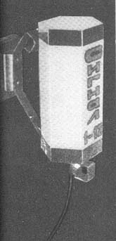

Конструкцией антенны предусмотрено размещение ее как в стоячем, так и в подвесном положениях. Во втором случае ножки отвинчивают от основания антенны и привинчивают ее к дополнительному кронштейну, закрепляемому в удобном для приема месте.
