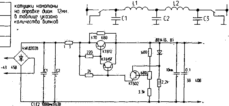

Блок питания, предложенный автором "Урал 84м", не повторялся, т.к. я не вижу смысла использования ВЧ и СВЧ транзисторов в этом узле. Использую два раздельных источника для получения +12 В и +40 В. Стабилизатор +12 В проще всего выполнить на МС КРЕН8Б. Стабилизатор +40 В выполнен по схеме, показанной на рис. 1. Он не боится коротких замыканий в нагрузке и очень удобен тем, что регулирующий транзистор непосредственно без изолирующих прокладок крепится к шасси.
Стабилизатор +40 В
Рис.1

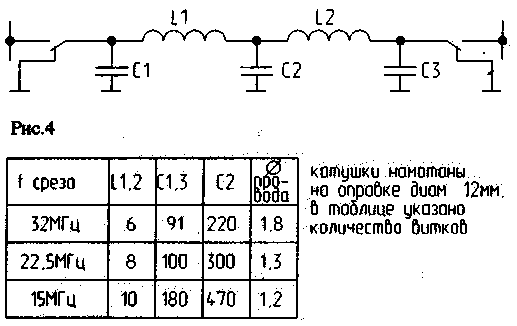

f среза
L1.2
С1.3
С2
Диам. провода
32МГц
6
91
220
1.8
22.5МГц
8
100
300
1.3
15МГц
10
180
470
1,2
Некоторые радиолюбители жалуются на фон переменного тока, который возникает от наводки силового трансформатора на ТОТ13. Этого дефекта легко избежать, применив в силовом трансформаторе сердечник на ТОРе. Немного худшими параметрами обладают сердечники типа ПЛ, а самые плохие результаты дают сердечники, собранные из Ш-образных пластин.
Практически можно применять трансформаторы любого типа, но не нужно забывать, что в связи с нашей "экономной экономикой" обычно при промышленной намотке экономится провод и не доматывается сетевая обмотка. Из-за этого растет ток холостого хода и увеличивается поле рассеяния трансформатора. Растет и наводка на ТОТ13. Качество сетевой обмотки легко проверить измерив ток холостого хода. Приемлемым считается ток трансформатора габаритной мощностью 60...90 Вт в пределах 10 мА. Если он больше, доматывается сетевая обмотка. Иногда немного уменьшить фон удается с помощью экранировки жестью.

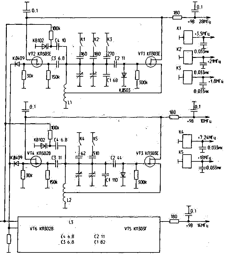

Действенной мерой для уменьшения начального выбега частоты оказалось использование радиатора для транзисторов задающих генераторов. Для этих целей использовалась боковая стенка блока ГПД из алюминия толщиной 5 мм, в ней высверливались углубления,куда туго вдавливаются колпачки транзисторов задающих генераторов, с которых предварительно сдиралась краска, Колпачки транзисторов для лучшей теплоотдачи можно смазать термопроводящей смазкой. В таком исполнении ГПД выбег частоты наблюдается только в первые 2...3 минуты.
Данные одного из вариантов ГПД
Рис.2. Реле К1 К5 РЭС49 РЭК23. КПЕ - трехсекционный, от Р105Д,
L1, L2 - керамические ребристые каркасы, установленные внутри КПЕ,
L1 - 9 витков. L2 - 7 витков посеребренного провода диам. 0.8 мм.
L3 - керамический каркас диам.14 мм. 32 витка провода ПЭЛ диам 0.44-0.5 мм
Привожу данные одного из вариантов ГПД (рис.2), на мой взгляд, с неплохими параметрами. Здесь используется трехсекционный КПЕ от радиостанции Р105Д с теми же катушками, которые установлены внутри КПЕ. Возможно использование трехсекционного КПЕ от вещательных приемников, следует только проредить секции, чтобы максимальная емкость составляла не более 50 пФ. Для получения требуемых частот девяти диапазонов с помощью реле подключаются дополнительные конденсаторы. Применение контактов реле в частотозадающих цепях практически стабильность не ухудшило. Одна секция КПЕ используется для построения генератора 20 м диапазона. Вторая секция объединяет "узкие" диапазоны -10, 7,24,18 МГц, третья секция используется для генератора "широких" диапазонов - 28; 3,5; 21:1,8 МГц. Это разделение конечно условно, но при таком раскладе уменьшается"лишнее" перекрытие по частоте.
Предлагаю вариант введения дополнительных диапазонов в уже работающий трансивер. Для получения требуемых частот в ГПД устанавливают реле (РЭС49; РЭС55), которые подключают дополнительные конденсаторы новых диапазонов. Здесь следует отметить, что для наименьшего влияния контактов реле на стабильность генераторов следует коммутировать "холодные" выводы конденсаторов. Дополнительные полосовые фильтры и выходные П-фильтры можно не делать. Все диапазоны можно обеспечить, используя ту же плату А2 и П-фильтров выходного каскада на 6 диапазонов.
Для получения дополнительных диапазонов расширяются полосы пропускания полосовых фильтров
Рис.3
Рис.4

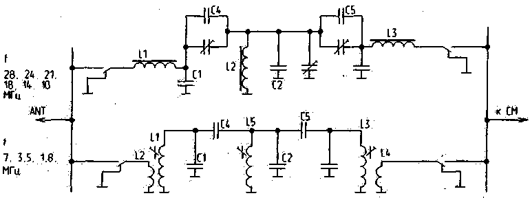

Для получения дополнительных диапазонов расширяются полосы пропускания полосовых фильтров (рис. 3-4). Теперь "полосовик" 28 МГц диапазона пропускает частоты 24 МГц диапазона, следующий - частоты 21 и 18 МГц диапазонов, третий - частоты 14 и 10 МГц диапазонов. Данные фильтров заимствованы из книги Рэда "Высокочастотная схемотехника...". Но так как наша промышленность не выпускает колец, аналогичных по параметрам приведенным в книге, пришлось искать подходящую замену. После многочисленных экспериментов приемлемый вариант был получен при использовании половинок сердечников СБ9А и СБ12А. Половинка сердечника используется как кольцо, без всяких переделок. При отсутствии измерителя емкости желательно устанавливать подстроечные емкости, как показано на схеме ДПФ. В табл. 1, 2 даны количество витков и емкости в пФ без "подстроечников".
Таблица 1.

Таблица 2.
M
L1
L2
L3
L4
L5
С1
С2
C3
С4
С5
Диаметр
провода
L1-4/L5
160
S5
8
55
9
45
680
1200
680
47
47
0,18/0,22
80
40
7
40
7
30
430
820
430
39
39
0,22/0,3
40
22
3
22
4
17
270
560
270
18
18
0,44/0,56
По своему качеству фильтры имеют хорошие параметры. По затуханию в полосе прозрачности они аналогичны двухконтурным фильтрам на сердечниках диаметром 12 мм. Исходные полосовики имеют затухание в полосе прозрачности на 3 дБ больше. В табл.2 даны уточненные данные полосовых фильтров низкочастотных диапазонов. П-фильтры "верхних" диапазонов также переделываются. В авторском варианте они имеют Чебышевосую характеристику, поэтому "заваливают" новые диапазоны. Фильтры переделываются на двухзвенные с Батервортовской характеристикой. В сравнении с авторскими они обеспечивают больше затухания за полосой пропускания.

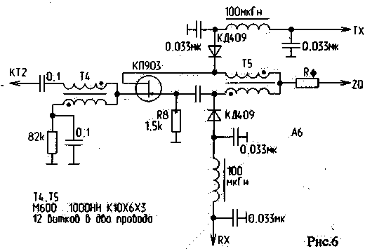

4. Плата А6
Неоднократные попытки улучшить параметры трансивера простой заменой диодов в смесителе на какие-либо "супердиоды" положительных результатов не дали. В смесителе были опробованы самые различные диоды - КД512, КД514, АА112, АД516, КД522, КД503,КД922,Д18,Д9 и т.д.
Ухудшение чувствительности и динамического диапазона наблюдалось только когда с кремниевых диодов переходили на германиевые. Чувствительность при различных диодах колебалась в пределах 0,4...0,5 мкВ. Интермодуляционная помеха второго порядка D3=-86...91дБ. Измерения проводились прибором и методикой, предложенной UY5DJ, в диапазоне 20 м. Лучшие параметры получаются при использовании подобранных диодов (КД922) и тщательно, симметрично выполненных трансформаторов. Попытки сбалансировать смеситель с помощью введения подстроечных конденсаторов, включенных в какое-либо плечо моста, улучшения качества работы смесителя не дают. Балансировка достигается, но только на какой-либо определенной частоте. При переходе на другой диапазон эти конденсаторы еще более разбалансируют смеситель и ухудшают его параметры. Хорошие параметры получаются при использовании обычных КД503, подобранных хотя бы тестером по прямому и обратному сопротивлениям. На рис.6 показано включение "диплексера" на КП903 с дополнительным согласующим трансформатором Т4. В таком варианте включения увеличивается коэффициент передачи этого каскада как на прием, так и на передачу.
Показано включение

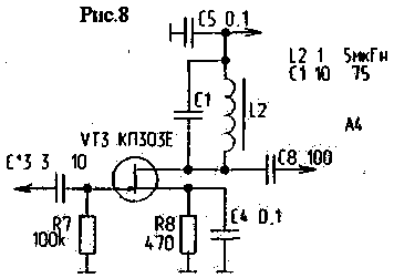

Здесь следует увеличить номиналы резисторов R12 н R6 до 47...56К. Тем самым уменьшается ток через варикапы и мы избавляемся от постоянного разбаланса модулятора. Можно поднять амплитуду опорного генератора на модулятор, сделав каскад на VT3 резонансным. Для этого в L2 используется дроссель на 1...5 мкГн, который в резонанс настраивается конденсатором С1 как показано на рис.8.
