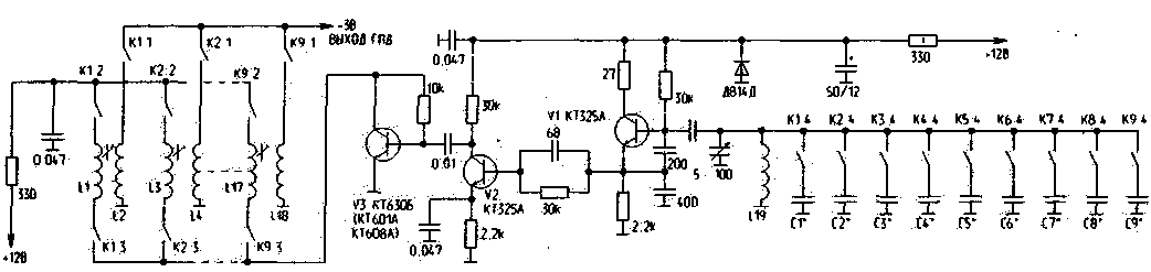

Предлагаю простой ГПД, который очень хорошо зарекомендовал себя в трансиверах "Урал-84", "Роса". Частотный расклад приведен в табл. 1, данные катушек - в табл.2.
Частотный расклад
Диаметр каркаса - 7,5 мм. Провод - ПЭЛШО-0,44. Подстроенные сердечники - СЦР. L19 - диаметром 20 мм, 15 витков провода 0,8. Можно использовать катушку от ГПД Р-105.

Конденсаторы ГПД подбираются при настройке. В моей варианте С1-39, С2 - 200, СЗ - 390, С4 - 120, С5 - 220, С6 - 820, С7 - 220, С8 - 680.
