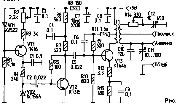

Принципиальная схема прибора приведена на рис.1. Источником шума является стабилитрон VD2. Здесь следует отметить, что некоторые экземпляры стабилитронов недостаточно "шумят", и следует выбрать наиболее подходящий. Генерируемый стабилитроном шумовой сигнал усиливается широкополосным усилителем на транзисторах VT2, VT3.
Число усилительных каскадов может быть уменьшено, если используемый приемник имеет достаточную чувствительность. Далее сигнал подается на трансформатор Т1. Он намотан на тороидальном ферритовом кольце 600 НН диаметром 16...20 мм одновременно тремя скрученными проводами ПЭЛШО диаметром 0,3...0,5 мм; число витков -6.
Регулируемое плечо моста составляют переменные резистор R14 и конденсатор С12. Измеряемое плечо - конденсаторы С10, СИ и подключаемая антенна с неизвестным импедансом. В измерительную диагональ подключается приемник в качестве индикатора. Когда мост разбалансирован, в приемнике слышен мощный равномерный шум. По мере настройки моста шум становится все тише и тише. "Мертвая тишина" свидетельствует о точной балансировке. Следует отметить, что измерение происходит на частоте настройки приемника. Печатная плата и размещение деталей на ней приведены на рис.2.

Настройка, балансировка и калибровка
Подключаем радиоприемник с отключенной системой АРУ к соответствующему разъему. Конденсатор С12 устанавливаем в среднее положение. Вращая резистор R2, следует убедиться, что генерируемый шум присутствует на входе приемника на всех диапазонах. К разъему "Антенна" подключаем безындукционные резисторы типа МЛТ или ОМЛТ, предварительно измерив их номиналы цифровым авометром. При подключении сопротивлений добиваемся вращением R14 резкого уменьшения уровня шума в приемнике.
Подбором конденсатора С12 минимизируем уровень шума и делаем отметки на шкале R14 в соответствии с подключенным образцовым резистором. Таким образом производим калибровку прибора вплоть до отметки 330 Ом.
Калибровка шкалы С12 несколько сложнее. Для этого поочередно подключаем к разъему "Антенна" параллельно соединенные резистор 100 Ом и емкость (индуктивность) величиной 20...70 пф (0,2...1,2 мкГн). Добиваемся баланса моста установкой R14 на отметке 100 Ом шкалы и минимизацией уровня шума вращением С 12 в обе стороны от положения "О". При наличии RC-цепочки ставим знак"-" на шкале, а при наличии RL-цепочки - знак "+". Вместо индуктивности можно присоединить конденсатор 100...7000 пф, но последовательно с резистором 100 Ом.
Измерение импеданса антенны
R14 устанавливаем в положение, соответствующие импедансу кабеля - это для большинства случаев 50 или 75 Ом. Конденсатор С12 устанавливаем в среднее положение. Приемник настраиваем на ожидаемую резонансную частоту антенны. Включаем мост, выставляем некоторый уровень шумового сигнала. С помощью R14 настраиваемся на минимальный уровень шума, и с помощью С12 дополнительно понижаем шум. Эти операции проводим несколько раз, так как регуляторы влияют друг на друга. Настроенная в резонанс антенна должна иметь нулевое реактивное сопротивление, а активное сопротивление должно соответствовать волновому сопротивлению применяемого кабеля. В реальных антеннах сопротивления, как активное, так и реактивное, могут существенно отличаться от расчетных.
