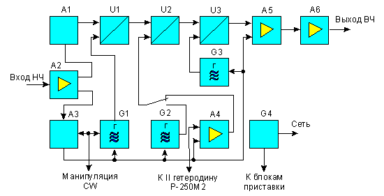

Передающая приставка построена по схеме с тройным преобразованием частоты (см. рис. 1) и обеспечивает работу в режимах CW. SSB и AM во всех любительских KB диапазонах. Мощность, подводимая к оконечному каскаду - 40 Вт.
Схема с тройным преобразованием частоты
Puc.1
В режиме SSB однополосный сигнал, сформированный в узле A1 на частоте 500 кГц, смешиваясь в смесителе UI с напряжением частотой 7285 кГц с кварцевого генератора G1, преобразуется в напряжение первой промежуточной частоты, равной 7785 кГц. Во втором смесителе U2 суммируются сигналы первой промежуточной частоты и второго гетеродина приемника (поступает через усилитель ВЧ А4) или дополнительного кварцевого генератоpa G2. Значение второй промежуточной частоты зависит от частоты второго гетеродина приемника (дополнительного кварцевого генератора) и может меняться в пределах 9500... 11500 кГц (см. табл.1).

Сигнал на рабочую частоту, лежащую в пределах любительских KB диапазонов, образуется в смесителе U3, где смешиваются напряжения второй ПЧ и кварцевого генератора G3. Частота последнего зависит от используемого диапазона (см. табл. 1).
С выхода смесителя U3 сигнал поступает в предоконечный двухкаскадный усилитель A5, а затем в выходной каскад А6.
В режимах CW и AM формирователь SSB сигнала A3 отключается, генератор G1 вырабатывает напряжение частотой 7785 кГц, а смеситель U1 выполняет функции усилителя ВЧ. Прохождение сигналов в этих режимах аналогично вышеописанному.

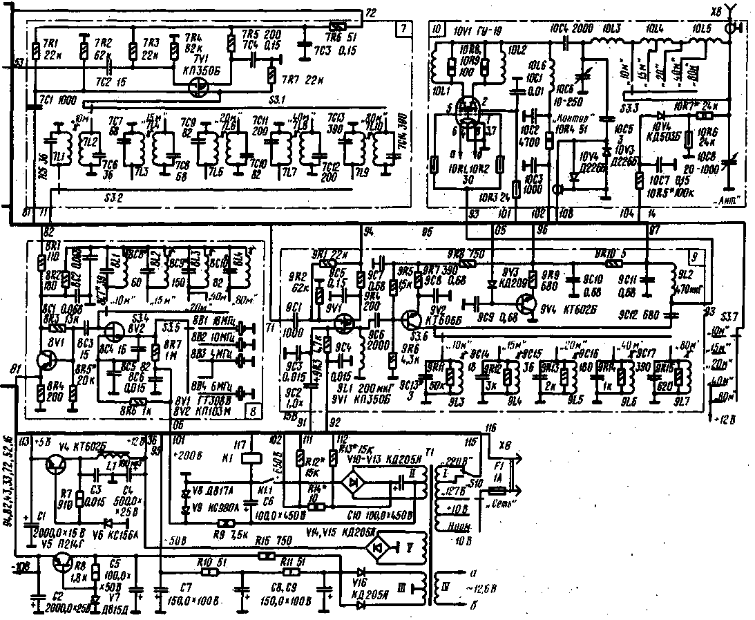

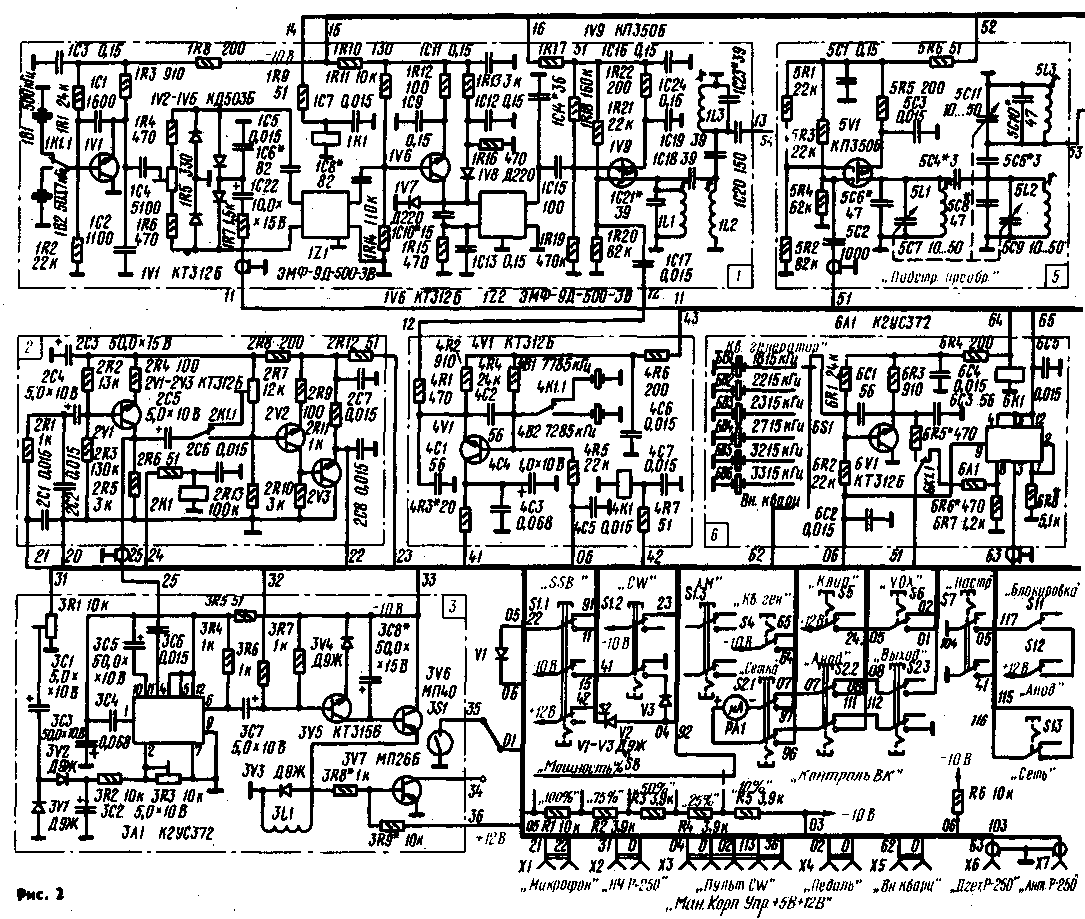

Принципиальная схема приставки изображена на рис. 2. Она построена по блочному принципу. Часть узлов аналогична примененным в трансиверной приставке конструкции Я. Лаповка (см. "Радио". 1978, № 8, с. 12-16) и здесь подробно рассматриваться не будут. Блоки между собой соединены жгутом. Номера выводов блоков и проводов совпадают, поэтому на схеме указан один из них.
Блок 1. Здесь происходит формирование SSB сигнала и перенос его на частоту 7785 кГц. На высокочастотных диапазонах передается верхняя боковая полоса, на 40 и 80-метровом - нижняя. Переход с одной полосы на другую происходит автоматически На диапазонах 10, 15, 20 м кварцевый'генератор на транзисторе 1V1 вырабатывает сигнал частотой 500 кГц. На остальных диапазонах реле 1К1 подключает к нему кварц с резонансной частотой 503,7 кГц.
Сигнал первой ПЧ на выходе блока выделяется полосовым фильтром, состоящим из катушек 1LI-1L3 и конденсаторов 1С18, 1С19, 1С21, 1С23.
Блок 2 выполняет функции микрофонного усилителя. Сигнал с его выхода (вывод 22) через контакты переключателя S1 в режиме SSB подается на балансный смеситель в блоке 1, а в режиме AM - на затвор транзистора 9V1. С помощью реле 2К1 изменяется уровень напряжения на выходе микрофонного усилителя в режиме клиппирования SSB сигнала.
С коллектора транзистора 2V1 сигнал подается в систему VOX.
Блок 3 предназначен для автоматического управления приставкой при переходе с приема на передачу. Блок состоит из усилителя на микросхеме 3А1 и исполнительного устройства на транзисторах 3V5-3V7. Управляется блок сигналами, поступающими с микрофонного усилителя (в режимах SSB и AM) или из цепей манипуляции (в режиме CW). Для предотвращения срабатывания системы VOX во время приема с выхода НЧ приемника Р-250М2 через выпрямитель на диодах 3V1, 3V2 на вывод 2 микросхемы ЗА1 подается напряжение закрывающее ее выходные транзисторы.
Время, в течение которого приставка удерживается в заданном состоянии (при передаче), зависит от емкости конденсатора 3С8. При емкости, указанной на принципиальной схеме, оно составляет около 1,1 с.
В выходную цепь исполнительного устройства включена катушка управления 3L1 герконом 3S1, который при передаче подключает к общему проводу соответствующие точки кварцевых генераторов и усилителя ВЧ. Во время приема в перечисленные узлы и выходной каскад (через транзистор 9V4) по цепям управления через резистор R6 и диод V1 поступает напряжение -12В, запрещающее их работу.
Блок 4 представляет собой генератор, частота сигнала которого определяется кварцевым резонатором. В режимах CW и AM реле 4К1, управляемое переключателем S1, подключает к транзистору 4V1 кварц 4В1 на частоту 7785 кГц, в режиме SSB - 4В2 на частоту 7285 кГц. В режиме CW манипуляция осуществляется в цепи коллектора транзистора 4V1.
Выход генератора (вывод 12) подключен к одному из затворов транзистора 1V9.
Блок 5 - второй смеситель, собранный на двухзатворном полевом транзисторе 5V1. Сигнал второй промежуточной частоты выделяется перестраиваемым полосовым фильтром, состоящим из катушек 5L1-5L3, конденсаторов переменной емкости 5С7, 5С9. 5С11 и постоянной 5С4-5С6, 5С8. 5С10.
Блок 6 содержит усилитель ВЧ на микросхеме 6А1 и дополнительный кварцевый генератор на транзисторе 6V1. Частота генерируемого сигнала определяется кварцами 6В1-6В6 или подключенным к разъему Х5 ("Вн. кварц").
Питание на генератор подается лишь при нажатой кнопке S4 ("Кв. Ген."). При этом срабатывает реле 6К1, и на выход блока (вывод 61) вместо усиленного сигнала второго гетеродина приемника подается сигнал с дополнительного кварцевого генератора - приставка начинает работать как. самостоятельный передатчик.
Генератор в блоке 6 не является обязательным узлом приставки. Однако в отдельных случаях он повышает ее эксплуатационные возможности. Например, давая общий вызов на кварцованной частоте, можно расстроить приемник. Вместо генератора с фиксированной частотой можно применить плавный гетеродин, но это несколько усложнит конструкцию приставки (необходимо будет изготовить верньерношкальное устройство).
Блок 7 - третий смеситель. Сигнал частотой, лежащей в любительских KB диапазонах, выделяется полосовым фильтром, включенным в цепь стоки транзистора 7V1.
Блок 8 содержит диапазонный кварцевый генератор на транзисторе 8V2 и эмиттерный повторитель на транзисторе 8V1. Сигнал с выхода этого блока (вывод 81) поступает на третий смеситель.
Блок 9 состоит из широкополосного (на транзисторе 9V1) и резонансного (на 9V2) усилителей ВЧ и электронного ключа на транзисторе 9V4.
Коэффициент передачи широкополосного усилителя и, следовательно, выходную мощность приставки можно регулировать, изменяя напряжение смешения на втором затворе транзистора 9V1, подаваемое с делителя на резисторах R1 -R5. В режиме AM на этот же затвор подается низкочастотный сигнал с микрофонного усилителя.
Резонансный усилитель ВЧ особенностей не имеет. В коллекторную Цепь транзистора 9V2 включен один из широкополосных контуров. (выбирается переключателем S3.6), настроенный на середину соответствующего любительского KB диапазона.
Электронный ключ, вход которого подключен к системе VOX, управляет работой усилителя мощности.
Блок 10 - усилитель мощности, собранный на лампе 10V1. Согласование усилителя с антенной обеспечивает П-контур. Антенна приемника к нему подключена через конденсатор10C5.
Диоды 10V2, 10V3 защищают приемник от перегрузки при работе радиостанции на передачу.
Блок 11 - блок питания. Особенностей он не имеет..Реле К1, управляемое кнопкой S12, подает высокое напряжение на усилитель мощности.
Контроль за работой приставки осуществляют прибором РА1, который переключателем S2 подключается к сеточной, анодной и выходной цепям усилителя мощности.

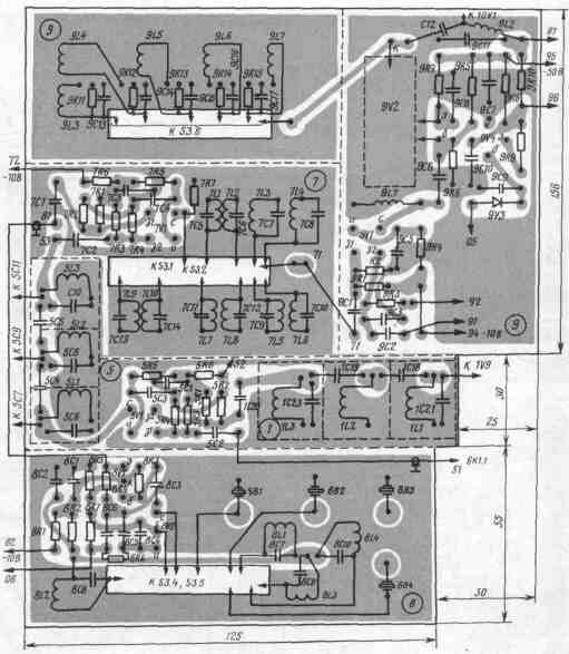

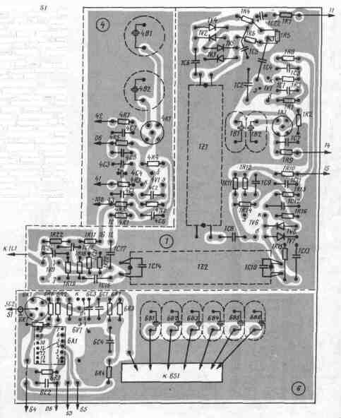

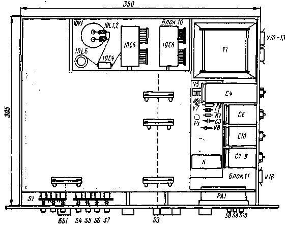

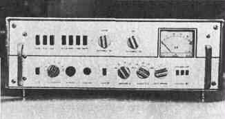

Внешний вид приставки изображен на рис. 3. Конструктивно высокочастотные блоки, кроме блока 10, смонтированы на одной печатной плате из фольгированного стеклотекстолита толщиной 3 мм. Расположение деталей на ней показано на рис. 4 (условно плата разделена на две части). Галеты переключателей диапазонов и кварцевых резонаторов укрепляют на плате с помощью стоек или уголков. На рис. 5 приведено размещение печатной платы (выделена цветом), выходного каскада, блока питания внутри корпуса приставки.
Puc.3
Перегородки-экраны между блоками выполняют из полосок двустороннего фольгированного стеклотекстолита толщиной 1.5 и высотой 40...45 мм. Образовавшуюся решетку устанавливают после монтажа всех элементов на плате и припаивают к плате, используя медные штырьки. Только следует учесть, что решетка не должна иметь контакт с "земляными" площадками блоков. Ее присоединяют к корпусу только в одной точке. В перегородках должны быть предусмотрены отверстия для оси переключателя диапазонов, электромеханического фильтра. Экраны фильтров можно изготовить аналогичным способом. Блок переменных конденсаторов располагают рядом с фильтром второго смесителя и хорошо экранируют.
На рис. 4 соединение "земляных" площадок блоков между собой не показано. В принципе, их можно соединять перемычками произвольно, но при возбуждении может оказаться полезным подбор места заземления в каждом из блоков приставки.
Монтажная схема низкочастотных блоков не приводится. Плату размерами 200х40 мм с этими блоками экранируют и располагают с левой торцевой стороны приставки.
