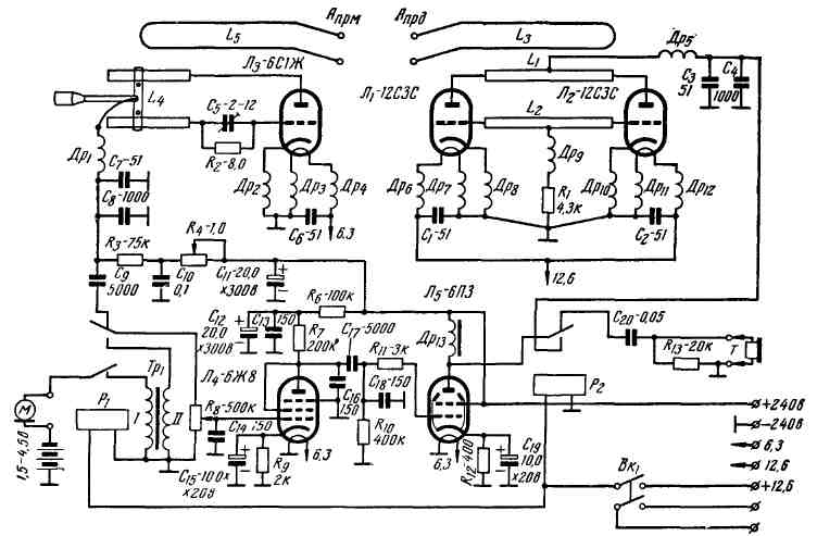

Принципиальная схема радиостанции приведена на рис. 1. Она состоит из приемо-передатчика и блока питания. Радиостанция выполнена по транссиверной схеме. Передатчик собран на лампах Л1 и Л2— УКВ триодах 12СЗС. В нем могут быть также применены двойные триоды типа 6Н15П (электроды соединены параллельно). В передатчике применена схема двухтактного автогенератора. Она проста в выполнении и налаживании, надежна в эксплуатации и достаточно экономична по питанию. Некоторые свойственные такому автогенератору недостатки (невысокая стабильность частоты и наличие паразитной частотной модуляции), не имеют особого значения, так как применяемые в настоящее время радиолюбителями приемники для этих частот, выполняются в основном по простой сверхрегенеративной схеме и имеют широкую полосу пропускания.
Колебательный контур автогенератора состоит из двух трубок L1 и L2 и междуэлектродной емкости анод-сетка ламп Л1 и Л2. Конструкция и размеры трубок приведены на рис. 2. Материалом для них может служить медь или латунь. Поверхность трубок желательно посеребрить.

Самовозбуждение генератора обеспечивается за счет межэлектродных емкостей сетка-катод ламп Л1 и Л3. Для получения наилучших условий режима возбуждения и генерации в макальные и катодные цепи ламп включены дроссели ВЧ Др6-Др12. Сопротивление утечки R1 подключено через ВЧ дроссель Др6 к сеточной цепи ламп Л1—Л2. В передатчике применяется анодная модуляция. Промодулированное по низкой частоте анодное напряжение подается в анодные цепи через ВЧ дроссель Др5. Связь контура генератора с антенной осуществляется с помощью петли связи L3. Контур передатчика не имеет элементов подстройки. Настройка производится только в процессе налаживания на одну из частот диапазона 430— 440 Мгц.
Приемник радиостанции собран по схеме прямого усиления 0-V-2. Сверхрегенеративный детектор приемника работает на лампе Лз типа 6С1Ж (могут быть применены также лампы 6С1П, 6С2П, 6НЗП, 12СЗС и т. д.) по схеме с емкостной обратной связью с самогашением частоты. Контур сверхрегенератора состоит из отрезка двухпроводной линии L4 и междуэлектродной емкости анод-сетка лампы Лз. Плавная перестройка контура в пределах частот 430— 440 Мгц осуществляется с помощью подвижной короткозамыкающей перемычки на двухпроводной линии.
Катодная и накальные цепи лампы Л3 защищены ВЧ дросселями Др2-Др4. Плавный подход к порогу сверхрегенерации устанавливается путем изменения напряжения на аноде лампы Л3 с помощью сопротивления R4. Наивыгоднейший режим работы сверхрегенеративного каскада подбирается путем изменения частоты самогашения (во время налаживания приемника) с помощью подстроеч-ного конденсатора С5.
Усилитель НЧ, он же модулятор радиостанции, собран на двух лампах— Л4—6ЖЗ (в триодном включении) и Л5—6ПЗС. Коммутация усилителя —модулятора осуществляется с помощью обычных низкочастотных реле Р1 и Р2 телефонного типа. Вход лампы Л4 в режиме передача присоединяется к микрофонному трансформатору Тр1, а в положении прием через конденсатор С9— к низкочастотной нагрузке сверхрегенеративного детектора. Выход усилителя НЧ в положении прием через конденсатор С20 подключается к головным телефонам, а в положении передача, анодные цепи лампы Л1—Л2 и лампы Л5 соединяются вместе.

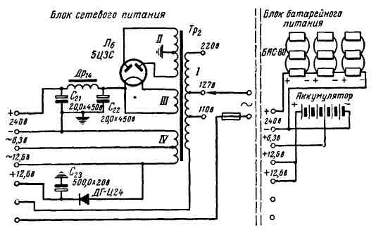

Блок питания
Рис. 3 — Блок питания.
Для питания радиостанции при работе в стационарных условиях используется выпрямительное устройство (рис. 3), состоящее из двухпол у пер йодного выпрямителя, собранного на лампе Л6— кенотрон 5ЦЗС, служащего для питания анодных цепей ламп радиостанции, и однополупериодного выпрямителя, собранного на диоде типа ДГ-Ц24, используемого для питания реле, переключателей рода работы. Напряжения 6,3 и 12,6 в снимаются с IV обмотки силового трансформатора Тр2. В батарейном блоке питания объединяются накальный аккумулятор и анодные гальванические батареи. Блоки питания с помощью соединительных кабелей, снабженных фишками (для которых могут быть использованы цоколи от перегоревших ламп), подключаются к контактной панели, укрепленной на корпусе радиостанции.

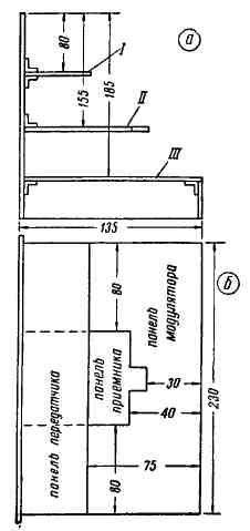

Конструкция и детали
Радиостанция заключена в деревянный ящик размерами 250х230х150 мм. Монтаж ВЧ узлов передатчика и приемника выполнен в виде отдельных блоков, объединенных в дальнейшем вместе с усилителем — модулятором на общем основании (рис. 4).
Компановка радиостанции
Рис. 4 — Компановка радиостанции, а — расположение блоков в ящике радиостанции:
I — панель передатчика; II — панель приемника; III— панель модулятора;
б — вид на блоки передатчика сверху
Расположение деталей на панели передатчика показано на рис. 2, приемника — на рис. 5. На лицевую панель радиостанции выведены ручки настройки приемника, регулировки громкости, обратной связи, переключателя рода работы, выключатель выпрямителя, гнезда для включения приемной и передающей антенн, телефонов и микрофона.

Монтаж ВЧ узлов передатчика произведен на гетинаксовой панели толщиной 2—3 мм и размерами 230x60 мм. Лампы Л1 и Л2 смонтированы таким образом, что одна из них находится над контурной линией, а другая — под ней. Это необходимо для того, чтобы обойтись без длинных соединительных проводников при подключении анода и сеток этих ламп к линии. Все размеры проводников линии приведены на рис. 2. Петля связи с антенной (L3) выполняется из медного посеребренного провода диаметром 2—3 мм. Она припаивается к гнездам антенны передатчика и располагается на высоте 11 мм над контурной линией. Дроссели высокой частоты Др1-Др12 бескаркасной намотки. Они содержат по 9 витков провода МГ 0,8, внутренний диаметр намотки 5 мм, длина намотки 16 мм.

Силовой трансформатор Тр2 для блока питания выполнен на сердечнике из пластин Ш-30, толщина набора 35 мм. Сетевая обмотка I содержит 1135 витков с отводами от 550 и 635 витков: 635 витков этой обмотки намотаны проводом ПЭЛ-0,69, остальные — проводом ПЭЛ-0,5. Обмотка II содержит 750+750 витков ПЭЛ-0,25. Обмотка III имеет 25 витков провода ПЭЛ-1,2. Обмотка IV содержит 32 витка провода ПЭЛ 1,5+32 витка провода ПЭЛ-0,69. Дроссель Др14 выполнен на сердечнике из пластин Ш-19, толщина набора 20 мм. Его обмотка содержит 2500 витков провода ПЭЛ-0,25.
