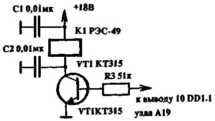

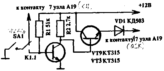

Эксплуатируя трансивер Дроздова (RA3AO), я столкнулся с одним недостатком. При подключении внешнего усилителя мощности с механическим антенным реле возникли трудности с переключением "прием-передача" в режиме CW. Антенное реле, подключенное к цепи QSK, срабатывает в такт с манипуляцией, что не всегда удобно. Применив приведенную ниже схему и сделав незначительные изменения в схеме трансивера, удалось избавиться от этого недостатка. На схеме узла А19 в разрыв проводника, соединяющего эмиттер VT9 с контактом 17, включен диод KД503 плюсом к эмиттеру VT9. SA1 на схеме - педаль-переключатель Rx-Tx.
drzd21.gif Педаль-переключатель Rx-Tx
