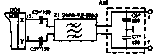

Занимаясь настройкой нескольких экземпляров трансивера RA3AO я столкнулся с трудностями в настройке в резонанс обмоток ЭМФ в тракте TX (А18) [Л]. В авторском варианте неравномерность в полосе различного качества и типа на 500 кГц получается не лучше 6 дБ.
При изменении схемы (рис.1) неравномерность уменьшается до 2 дБ при хорошо выраженном резонансе обмотки ЭМФа, что уменьшает и затухание в полосе пропускания.
Изменение схемы
