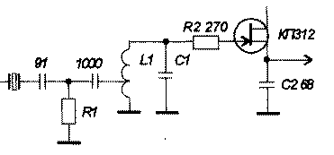

Когда впервые собрал трансивер, то никак не мог добиться хорошего согласования кварцевого фильтра с первым каскадом УПЧ, а также получить достаточный коэффициент усиления и малые шумы. Проведя несколько экспериментов и опробовав несколько способов согласования, остановился на следующей схеме, рис.1.
Схема
Puc.1
Резистор R1 равен волновому сопротивлению фильтра, но его желательно всеже подобрать непосредственно в схеме УПЧ. Контур LI, C1 эквивалентен колебательному контуру L1, С6 в усилителе промежуточной частоты трансивера. Отвод следует сделать от 1/6 части витков, считая от заземленного конца. Резистор R2 задает смещение на затворе полевого, транзистора, а конденсатор С2 подбирается по максимуму усиления. Увеличение емкости С2 до 100 пФ приводит к росту как усиления, так и шумов, а ее дальнейшее увеличение приводит только к увеличению шума.

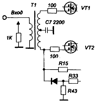

** В блоке А18 вместо резистора R1 следует поставить сопротивление 50 Ом +/-10 Ом, а конденсатор С5 нужно включить последовательно с обмоткой ЭМФ (с любого конца). В блоке А21 для улучшения симметрии схемы следует изменить входную цепь, рис.2,
Изменить входную цепь
Puc.2
и для более лучшего согласования с коаксиальным кабелем надо переделать выходной трансформатор, рис.3.
Переделать выходной трансформатор
Puc.3

** Устранить самовозбуждение выходного каскада можно, если в блоке А21 поменять местами концы входной обмотки трансформатора Т1. Если не поможет, то следует зашунтировать ее резистором 1 кОм и снова подобрать фазировку первичной обмотки.
