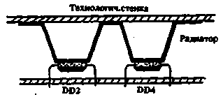

Несколько слов о ДПКД. Выход с эмиттерного повторителя (VT12) на частотомер лучше осуществить через емкость 0,033 мкф. При наладке частотомера могут быть случайные замыкания на корпус в этой цепи и транзистор VT12 выходит из строя, а заменить его не легко, если не делать вышеописанную доработку по креплению ГПД и фальшпанели. Емкость припаивать со стороны дорожек возле разъема ХР1, разрезав предварительно дорожку к Б16. Если в планах на будущее не предвидится изготовление отдельного приемника, то плату А15 можно исключить, шесть отверстий под нее в передней панели не сверлить и на плате ДПКД (также со стороны дорожек) на вход 5 DD6 через резистор 4,7 к подать -5,2 В. ИМС К500ИР141 потребляют от источника -5,2 В до 170 мА каждая и при этом нагреваются до 80'С и выше. На некоторых диапазонах в отдельных участках они могут возбудиться. Обнаружить это явление легко, подув через трубку на корпус МС. При этом возбуждение пропадает. Вывод один - нужен радиатор. Лента из алюминия длиной 120 мм толщиной 1 мм и шириной чуть больше длины корпусов МС изгибается, как показано на рис.2, и с титановой пастой устанавливается между технологической стенкой и корпусами МС.
Лента из алюминия изгибается, как показано
Puc.2
